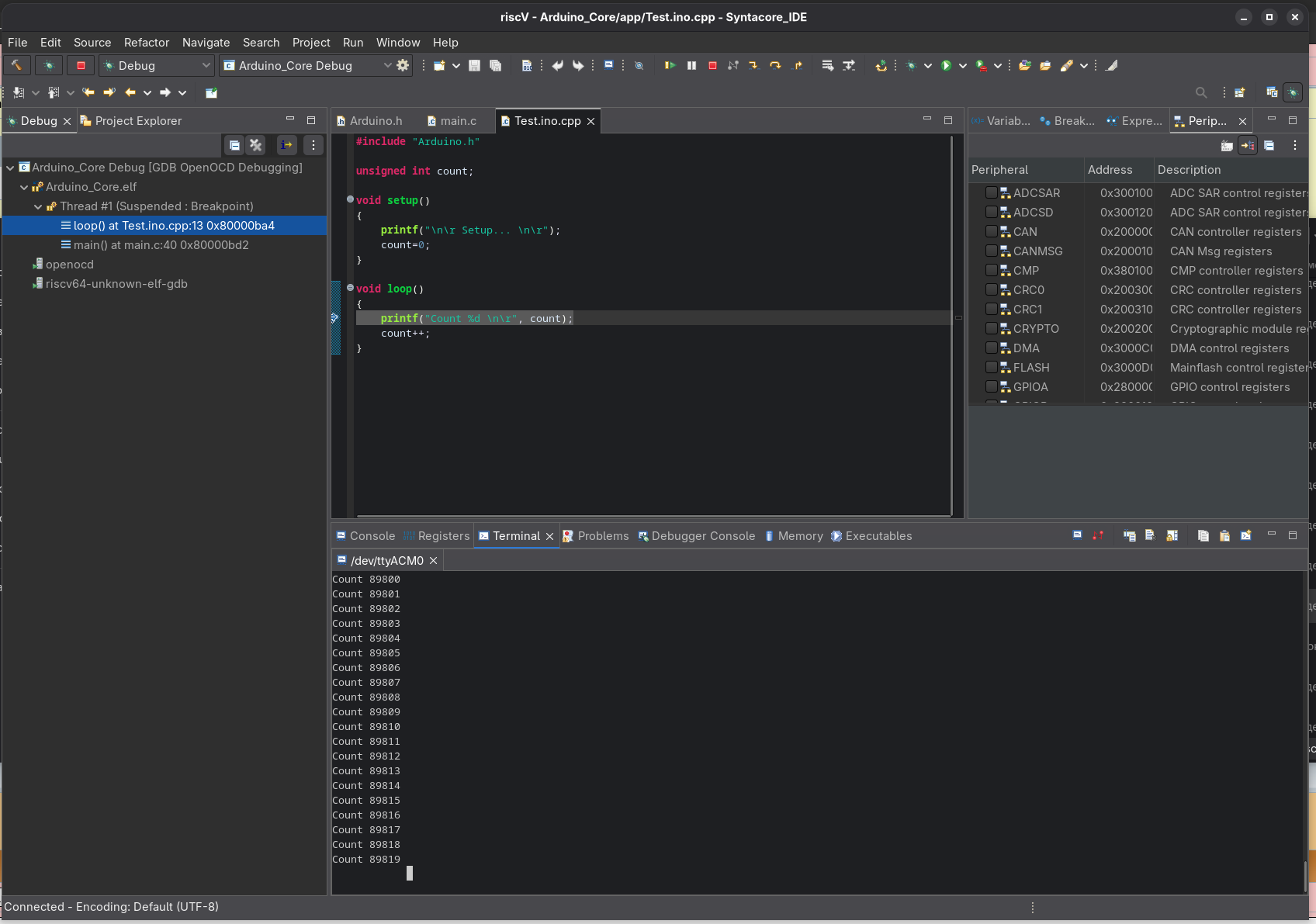

Не спеша пилим Arduino_Core для ВГ015. Может из этого что то получится

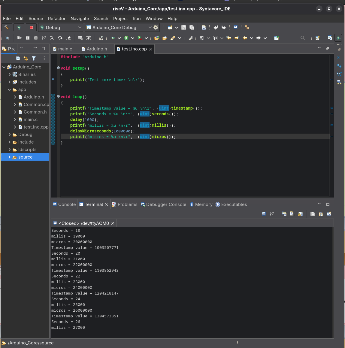

Всем привет!
Разобрался с системным таймером ядра riscV. Кому интересно, он всегда молотит и тактируется по шине SYSCLK
Используя эту фишку реализовал ардуиновские функции millis(), micros() и добавил расширение seconds(),timestamp(). Ну и delay() и delayMicroseconds() тоже есть.
От таймера можно прерываться. У меня получился минимальный период прерывания в 2мкс. 1 мкс не взлетела, задал вопрос на форуме НИИЭТ. Посмотрим что скажут
Теперь можно заняться pinMode, digitalWrite,digitalRead и attachInterrupt
Как устроена обработка прерываний в riscV мне еще не до конца понятна :)

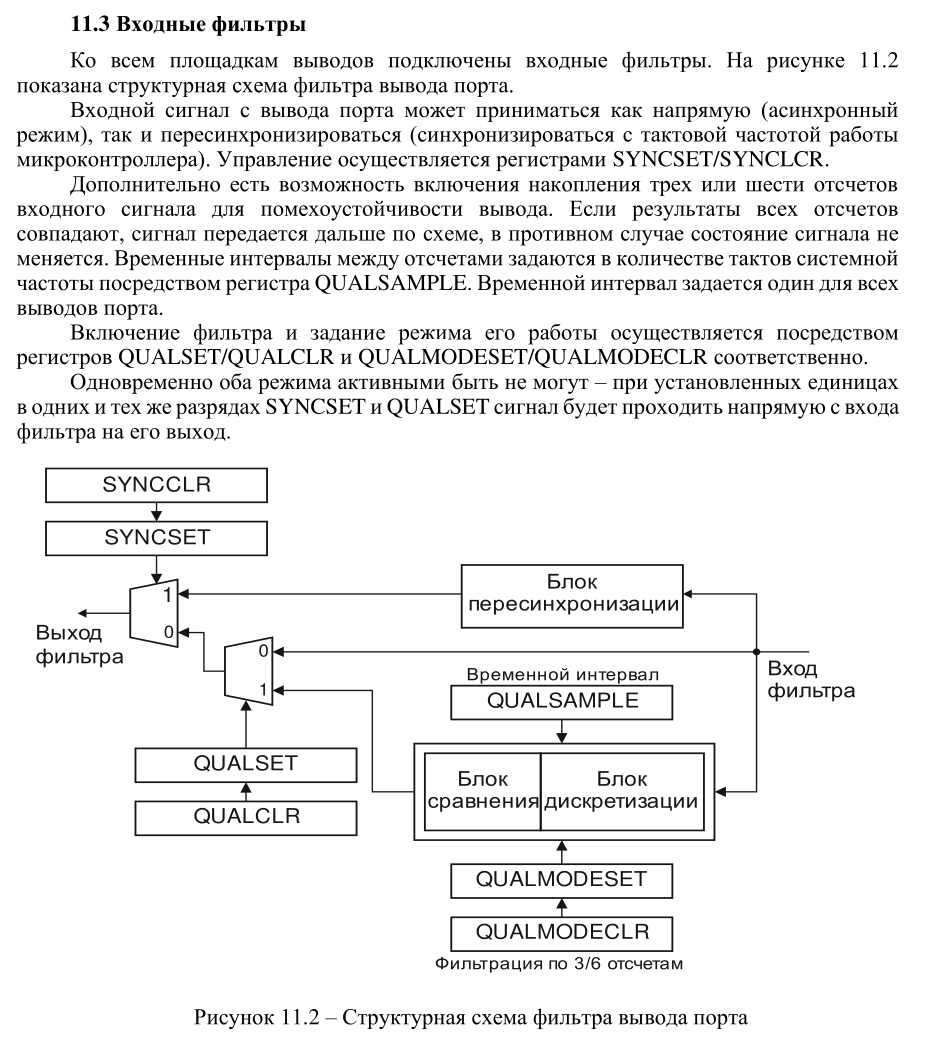

Оказывается, у этого контроллера есть очень полезная фича на GPIO. Входные фильтра...
Прощай борьба с дребезгом контактов :)

оу этож почти точная реализация алгоритма групповой борьбы с дребезгом, который я обычно использую и который содержит менее 2..4 десятков инструкций на разных архитектурах. я его здесь в ветке про дребезг показывал.
забавненько, ~тысяча транзисторов против 20 байт кода.
думаю логическим апофиозом такого подхода будет микрофонный вход, в который "программист" на русском языке будет расскзывать чево бы он хотел от mcu. при первом включении или по фразе "Воронеж! концепция изменилась, теперрь давай ... " :))) .
ИМХО аппаратные решения всегда лучше софтовой обработки. Помню, древние клавы на триггерах делали пока не появились специализированные контроллеры.
В роботроновских клавах вообще каждая кнопка - это юнит с герконом и бескорпусным триггером, с питанием 5в и выходом
Далеко не всегда.
Аппаратное решение - это трата транзисторов и места на кристалле. И тратятся они всегда - даже если не нужны. В то время как "софтовая обработка", если не нужна - просто её нет и ничего не тратится.
Так что - можно налепить на кристалле кучу мало кому нужных "аппаратных фич". В ущерб например размеру ОЗУ. Или другим полезным вещам. А можно не тратить транзисторы на эти "аппаратные фичи", потратив транзисторы на доп. ОЗУ.
Тратить транзисторы на такие простые вещи, как подавление дребезга клавы - весьма сомнительное решение. Во-первых: так как оно легко реализуется программно; во-вторых: "подавление дребезга клавы" - очень редко когда нужно в реальных проектах (сужу по своим проектам). А ОЗУ никогда много не бывает.

сейчас фильтры на входах GPIO очень часто есть в китайских Cortex-M
и даже больше там функционал - вот например
Код:
Когда каждый GPIO переведен в режим цифрового ввода, его можно использовать в качестве внешнего источника сигнала прерывания, причем
источник сигнала прерывания может быть настроен на четыре типа: высокий уровень, низкий уровень, нарастающий фронт и спадающий фронт.
Методы запуска прерывания могут использоваться в комбинации, но имеют один и тот же бит флага прерывания.
После срабатывания прерывания аппаратным обеспечением будет установлен соответствующий бит регистра флага прерывания
GPIOx_ISR, и программа может определить, какой порт сгенерировал прерывание, запросив GPIOx_ISR.
С помощью регистра очистки флага прерывания GPIOx_ICR[y] можно очистить соответствующий бит флага прерывания.
Внутренний цифровой фильтр прерываний может выполнять цифровую фильтрацию входного сигнала на выводе, предоставляя 7 вариантов синхронизации фильтра HCLK/2,HCLK/4,HCLK/8,BTIM1 ovf,RC150K,LSI(32k),RC10K

И каким образом это может быть полезно для "подавления дребезга клавы"?
Такие фильтры давным-давно есть в разных МК на Cortex-M. А не только "в китайских". Например - у Infineon-а. Но для "подавления дребезга клавы" они бесполезны.
