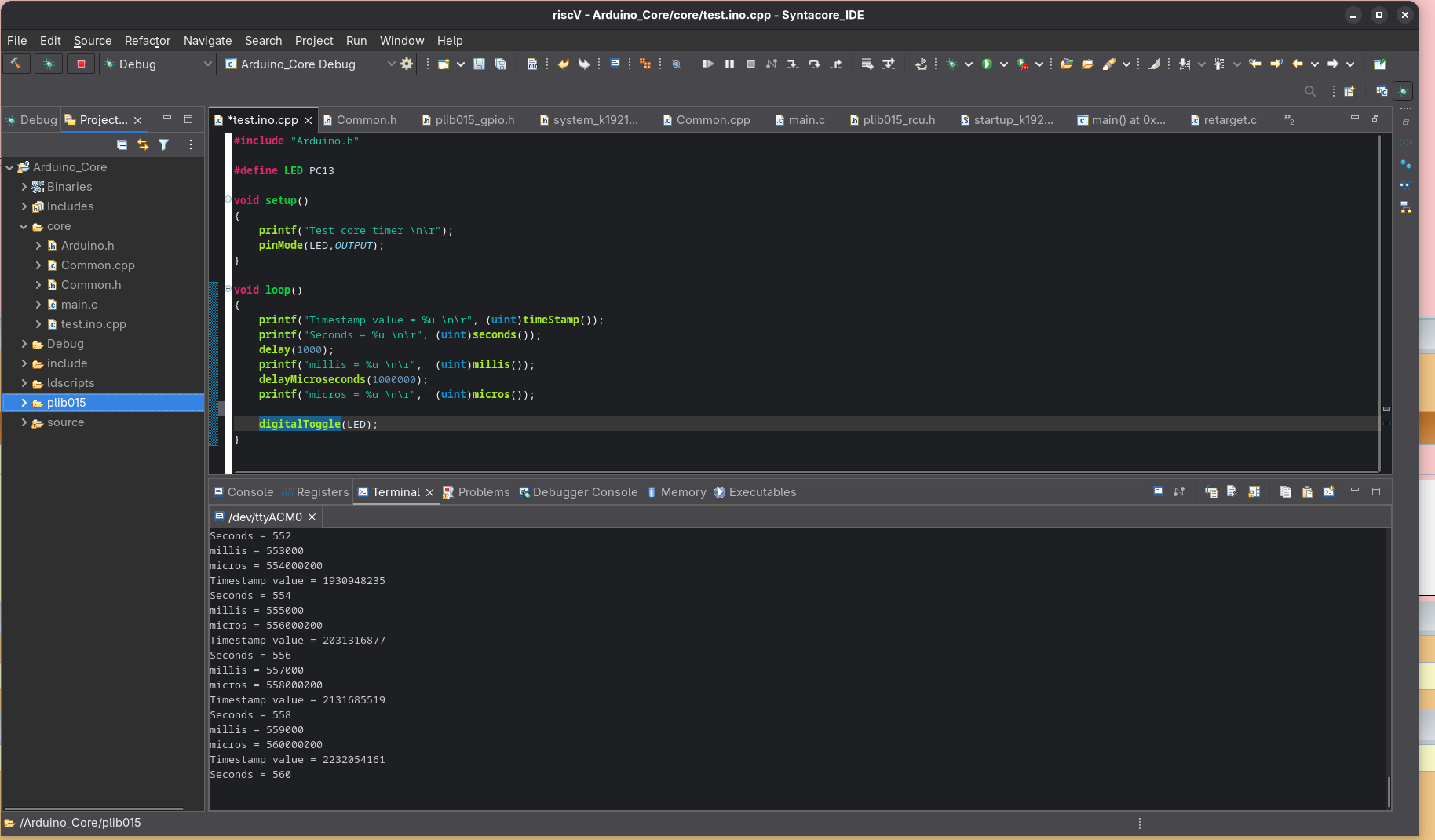

Библиотека PLIB015 для этого чипа не плохая вещь. Хотя я натыкаюсь там на несущественные огрехи.
То кастинг не сделают, то макрос не определят. Видимо скопипастили с какого то своего глобального проекта
и без проверки опубликовали. Немного смахивает на LL в STM32
Осилил моргание в ардуино стиле :)

maxlab, зачем Вы хотите причесать в стиле Ардуино? Не говорю, что это плохо, но вот зачем? Для популяризации этого камня?
Йес офкоз!
Камень бомбячий на самом деле из доступной ценовой категории (надеюсь он появится по нормальной цене в торговой сети, или бутик в чувство придет :)).
Чем больше ковыряюсь тем больше завожусь :) На мое имхо, не хуже атмеги2560... даже в чем то лучше, по ощущениям.
К тому же открывается доступ к самым разнообразным библиотекам.
Ну и потешить свое ЧСВ
"Я памятник воздвиг себе не рукотворный
К нему не зарастет народная тропа"
:wink:

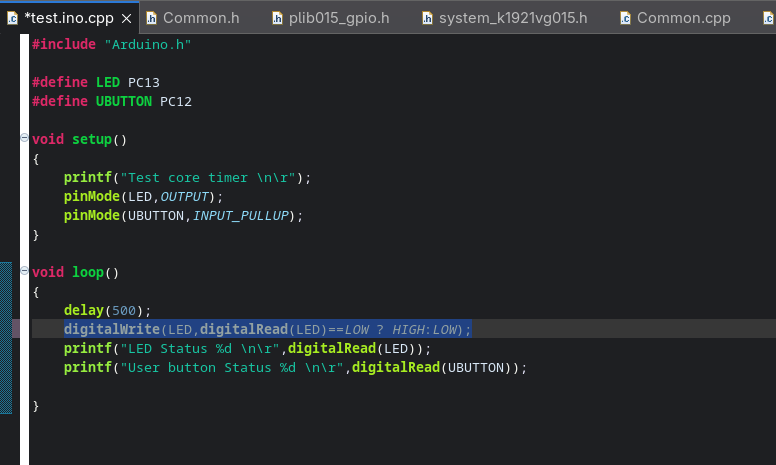

Ванильное API сделаю, где нибудь опубликую
Кстати, про ванильное Arduino API последней редакции
На нем уже такие штуки не канают
digitalWrite(LEDPIN, !digitalRead(LEDPIN));
Надо так делать
digitalWrite(LED,digitalRead(LED)==LOW ? HIGH:LOW);
