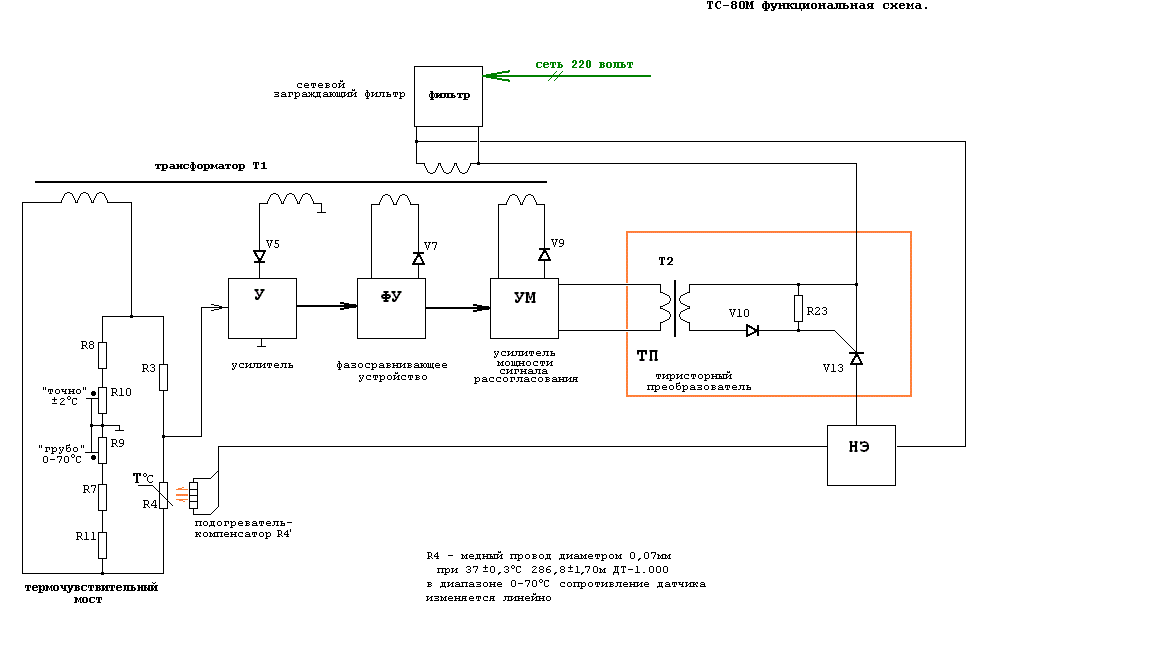

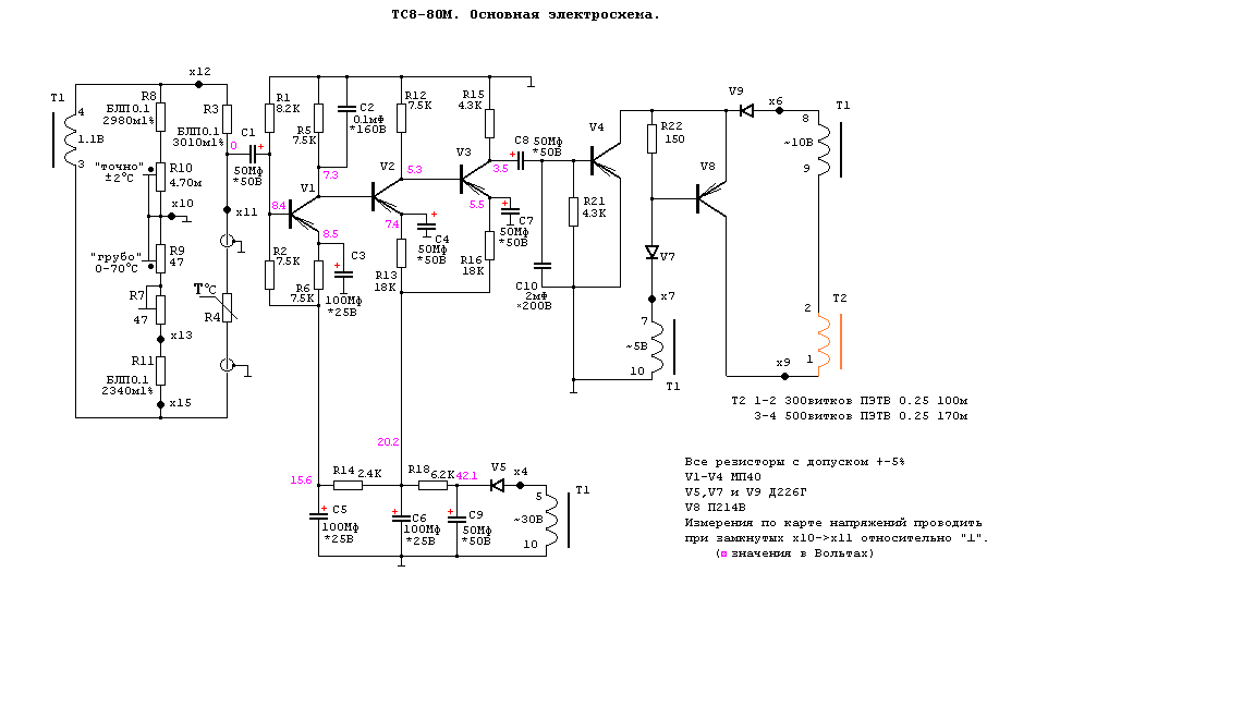

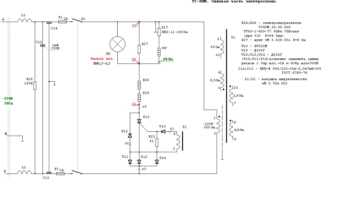

НОСТАЛЬЖИ РАЗМЫШЛЕНИЯ (старого котяры).
:roll:
Термостаты,регуляторы на МК...
:sleep:
Как то совсем уже забыли о том, что раньше и без микросхем да МК обходились...
Посмотрел архивы древних записей - был когда то термостат медицинский ТС-80М...
Так вот самая древняя схемка была совсем примитив - одни транзисторы (всего пяток штук :wink: ), но имела плавную регулировку управления тиристором...
Датчик там простая катушка медного провода с внутренним компенсатором из нихрома - устранялась термоинерционная ошибка при прогреве...
Работала та схемка в диапазоне положительных температур от "выше, чем в помещении" до +80 (обычно ставился на +38 - +40)
Вобшчемс когда то я с паспортейки этого агрегата самодельную перерисовку схемы сделал (для лучшего разбора при ремонье - стандартно там "для .....шпиенов" схемка нарисована была) - воть и поглядите на тот "анахрнизм" - может какое решение на сегодня интересным будет с нынешней элементной базой.
Ну и "краткая шпоргалка" по принципу работы (из тех же древних самодельных конспектов)
Спойлер"...
Краткое описание работы :
Изменения температуры в камере воспринимаются термометром сопротивления R4. Зависимость ∆R от ∆T в диапазоне термостатирования для R4 прямопропорциональная линейная.
При балансе моста Uвых.=0.
При Т камеры < T уставки на выходе переменное напряжение, которое, после усиления, открывает фазочувствительный усилитель.
При Т камеры > T уставки на выходе также имеется переменное напряжение, однако его фаза изменена по сравнению с предыдущим случаем на 180˚ (по отношению к обмотке10-7 Т1), что соответствует запиранию фазочувствительного усилителя.
:tea:
