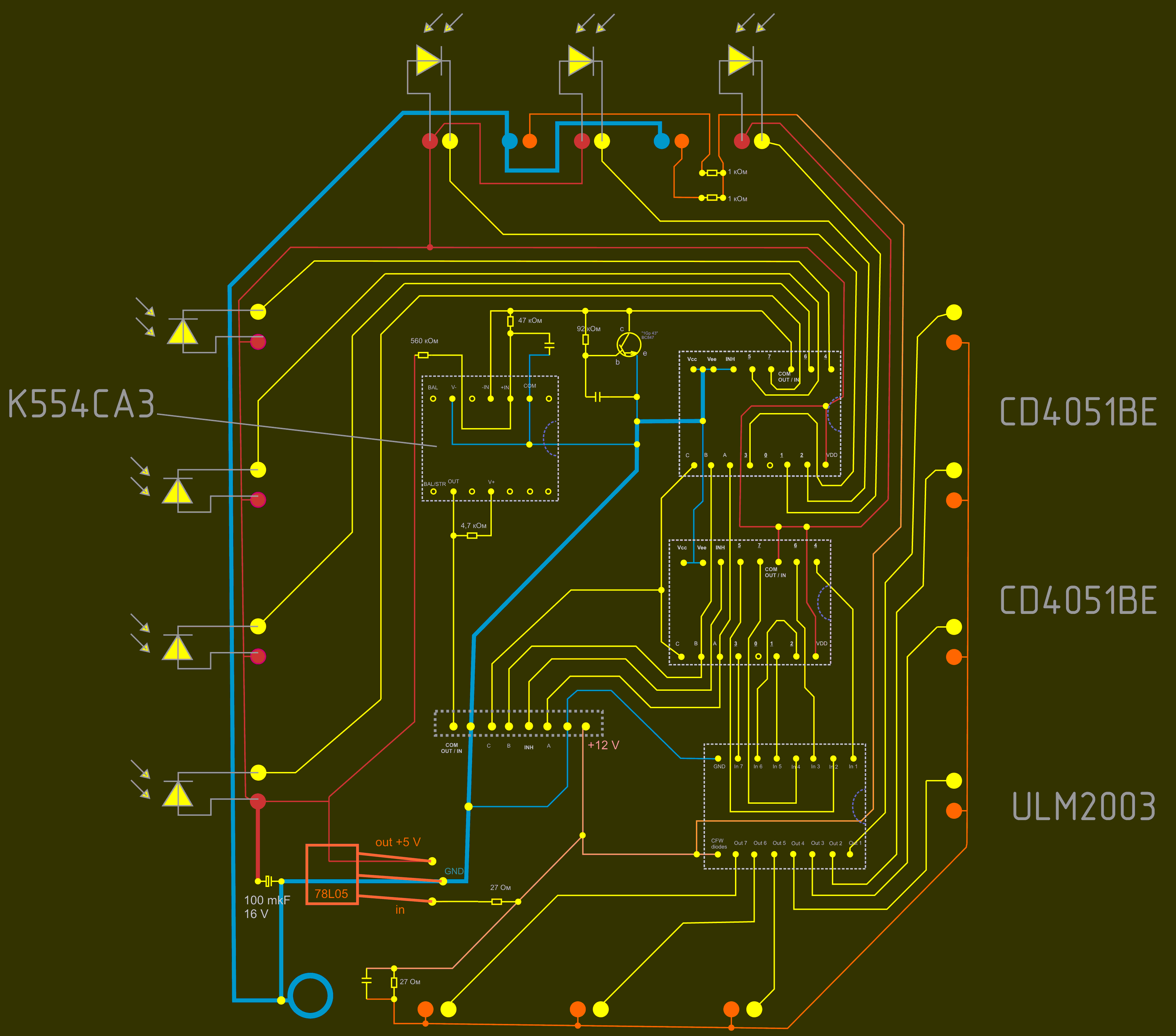

Осциллографа нету. Но кое-что я проверил при помощи УМЗЧ. Вот схема клавиатуры.
Я прикладывал щупы УМЗЧ между общим минусом и входами A, B, C, INH нижнего по схеме мультиплексора CD4051BE. На слух ясно, что какие-то сигналы стробируют на каждом из входов.
Дальше я решил проверить, идут ли сигналы с выходов этого мультиплексора на ULM2003. Ни с "0", ни с "1", ни с "2", ни с "3" никаких сигналов не слышно.
Отпаивал ULM2003, проверял - рабочая. Имеется подозрение, что сломался мультиплексор.
Но даже если я его заменю, и замена поможет, это ведь не отменяет того, что крякнулся микроконтроллер? Всёж-таки цифры он криво рисует. Или цифры залипают из-за транзисторной сборки? :dont_know:
Схема клавиатуры.png [252.33 KiB]

Разрисовал схему (без компаратора, не увидел питания на нём).
Фотодиоды включены не верно, по идее А-К должны быть наоборот.
Порядковые номера микросхем условные.
На входе INH V4 сигнал разрешения присутствует ? (в виде импульсов или постоянно)
если сигнал постоянно "1" то на выходе мультиплексора ничего не будет.
Schem_AO3000_KBD.pdf [46.66 KiB]

Перерисовал схему. Исправил ошибки: дорисовал питание компаратора и перевернул фотодиоды.
На входах A, B, C и INH мультипплексора V4, как я выше и говорил, сигналы присутствуют. Все эти сигналы в виде импульсов.
Схема клавиатуры - 2.png [253.3 KiB]

На вход IO(3) подать уровень"1", на вход INH (6) подать уровень "0"(питание -5в на 6,7,8), +5в на 16,
входы A B C код адреса, в зависимости от которого уровень "1" должен появляться на выходах IO0-IO7.
Поскольку 2003 является инвертором, то на его выходах будет "0" в соотв. разряде.

Dismas, я выпаял и проверил мультиплексор V4 как Вы написали.
На выходы подключил светодиоды. Подавая сигнал на входы A, B, C в различных комбинациях, удаётся засветить каждый светодиод поотдельности. Из чего делаю вывод, что мультиплексор рабочий.

Отлично, осталось проверить схему клавиатуры подав на неё питание и задавая
код по входам A B C при этом на вход INH подать "0".
Перебирая код можно увидеть (в камеру) свечение одного из излучающих IR светодиодов.
Заодно и проверить, "ловит" ли IR приёмник (соотв. разряда) этот сигнал (до и после компаратора).
P.S. При наличии осциллографа, всё это можно было бы сделать намного проще.
Schem_AO3000_KBD_all.pdf [57.88 KiB]

Перебрал по входам A, B, C возможные комбинации - все ИК светоды поочерёдно включаются. Выходит, мультиплексор CD4051 (V4), отвечающий за светодиоды, исправный.
На данный момент на входы A, B, C, INH мультиплексора CD4051 (V4) приходят импульсы (на слух 100 Гц). А раньше были килогерцы (на слух не менее 5 кГц). То ли на эти входы "пробралось" питание с блока питания. :cry: То ли это какая-то плавающая проблема: я однажды засёк высокую частоту, а потом она пропала, значит может обратно вернуться. :dont_know:

Отдельно панель с ик излучателями и приёмниками.
Задать код A B C подать питание 12в, подать на вход INH "0".
Появится луч, на соотв. линии с ним проверить что доходит до приёмной части.
Это можно сделать без участия контролера.
Если с приёмников идут неверные сигналы, на индикаторах появляется Err.

Попробовал. INH замкнул на минус, на A, B, и C поочерёдно подавал плюс. По идее должны были поочерёдно включаться три светодиода, как в опыте с отдельным мультиплексором. Но на этот раз получилось иначе. Если накинуть плюс, к примеру, на вход A, то нужный светодиод коротко вспыхивает и тут же гаснет. Если снять плюсовой провод со входа А, то светодиод опять же коротко вспыхивает и гаснет. Так же и с остальными светодиодами. То есть питание на светодиод не приходит устойчиво. Получается, что схема панели ввода как бы срабатывает на дребезг контактов.
Напрашивается вывод, что схема панели ввода неисправна. :dont_know:
