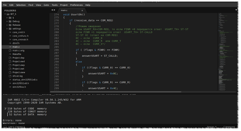

make есть одна и та же под XP WIN7 WIN8 WIN10 - это махонькая утилитка командной строки супротив целой ИДЕ, в которой можно сделать тоже что и в пресловутой ИДЕ и даже более.
Например в линуксе с помощью make компилирую проект чисто виндового IAR (в ИДЕ это сделать посложнее будет):

Да ну их... там больше настройками заниматься надо, чем непосредственно программой...

Vim пробовал - он прекрасен (имхо), но пока пользуюсь Sublime. Кому страшен - могут попробовать Gvim, там мышкой можно тыкать как в обычном редакторе и еще комбинации кнопок подписаны.
з.ы. выйти из Vim просто - нажать "Esc", потом ":q", перед этим записать ":w"
