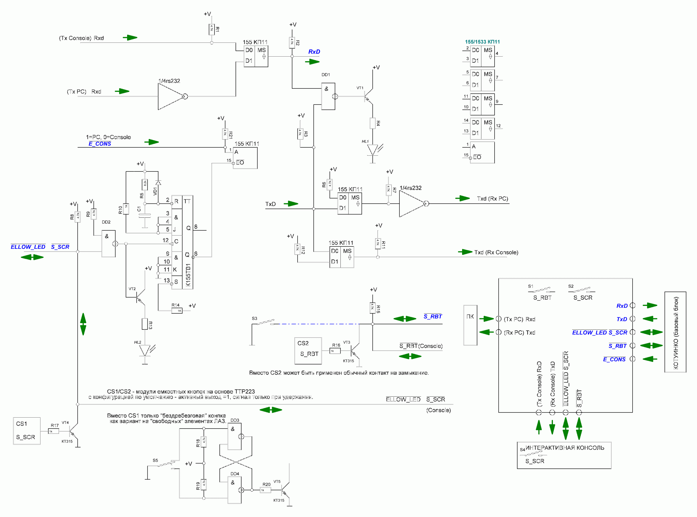

Пока что завершил набросок схемной хотелки для котуинки (правда без проставления номеров лапок - выявится при компоновке монтажа).
http://img.radiokot.ru/files/20529/29kz6mjkmq.GIF
Поскольку пару линий зарезервированы как двунаправленные имеем избыточный изврат.
Ставить двунаправленность по Rx/Tx для AT89S52 посчитал все же суперизвратом - можно и программно синхронный вариант SPI устроить.
