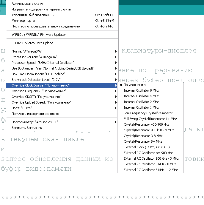

oleg110592
Под опциями я имел ввиду вот такое окошко к примеру:
или
Что то за зверь "override........"?...
:dont_know:
В данном случае это значит изменить, или выбрать значение соответствующего параметра из списка.
имхо опции намного удобнее прям в мэйкфайле обычным текстом, без мышкотыкания, делов то:
Код:
MCU     = atmega8 # see `make show-mcu`
OSC     = 8000000UL
AVRDUDE = avrdude
INC = -Iinc -I.
C++FLAGS = $(INC)
C++FLAGS += -Os
C++FLAGS += -funsigned-char -funsigned-bitfields -fpack-struct -fshort-enums -g -flto
# C++FLAGS += -c -g -gdwarf-2 -gstrict-dwarf -gpubnames
C++FLAGS += -Wall
C++FLAGS += -DF_CPU=$(OSC)
C++FLAGS += -mmcu=$(MCU)
уже писал - чем время тратить на борьбу с иде, make лучше изучить...
override не знаю - вот тут как должна выглядеть ардуино иде по умолчанию "согласно референсу"
https://alexgyver.ru/lessons/arduino-ide/

Меня интересует не выбор (там все понятно), а к чему этот выбор приведет...
что за овердрайв при ранее установленных параметрах?
То-ли какие-то оперативные изменения параметров то-ли еще чего...?
ЗА мэйкфайле (на время) ЗАБЫВАЕМ...
этот вопрос остается для "чистого СИ",
НО НЕ ДЛЯ АРДУИНОПОДОБНЫХ - именно в том и интерес к оным, чтоб не вдаваться в "глубины" при приемлемом результате.
8)
