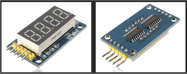

Хорошо - да для часов ардуиновских нужен индикатор. Интересно, а есть ли ардуиновские либы для семисегментных индикаторов?
Есть... тамже на аварийном сайте этот ответ нашел. У нас в каждом ларьке есть в продаже семисегментные светодиодные индикаторы для ардуино с двумя 74HC595 в виде готовой платы - дешевле намного чем самому паять.
Скачал либу для такого индикатора, скопипастил к себе в проект, там и пример есть - проверил работает:
Асинхронный таймер мигает светодиодом - время идет, индикатор выводит циферки, никто из разных либ никому не мешает - это уже почти готовые часы.
Уйду в ардуинщики - всяких либ хоть завались :) .
оный скетч (модное слово):

з.ы. проверил тревожный сайт онлайн антивирусами, в том числе DrWeb - все в порядке
