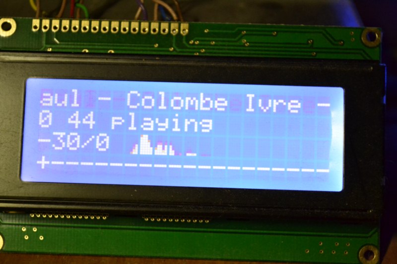

Да все что угодно. Я завтра, если не забуду-сфоткаю экраны которые у меня фунцинклируют. Сейчас не могу-на работу ухожу. На форуме лсд-смарти очень много всяких примочек, оттуда я все и понадергал себе. Кстати, там новая прошивка появилась:), удачно я сюда заглянул.

Я уж не стану все 20 экранов загружать. Выборочно:
Комментарий к файлу: плаг для винампа,работает с аимп.
_DSC0130 [800x600].jpg [67.28 KiB]
Комментарий к файлу: громкость.
_DSC0135 [800x600].jpg [69.11 KiB]
Комментарий к файлу: спектроанализатор.
_DSC0138 [800x600].jpg [64.2 KiB]
Комментарий к файлу: просто время.
_DSC0140 [800x600].jpg [67.24 KiB]
Комментарий к файлу: торренты.
_DSC0142 [800x600].jpg [71.56 KiB]
