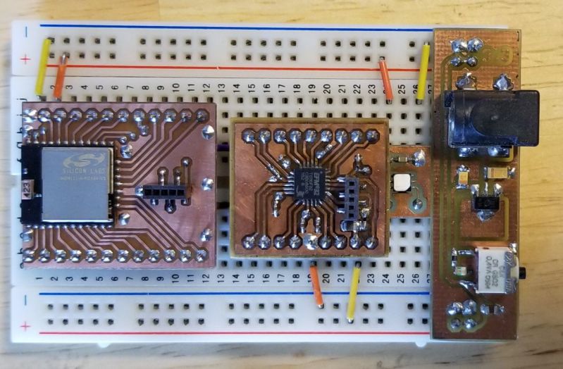

Про бустерпак понял, а с ним и Ваши намерения. Со своей стороны поставил BGM модуль на макетку с целью начать эксперименты с режимом NCP. Спасибо, что подвинули на это.

Ну у меня с макетками тяжко, если буду делать, то сразу готовое. Проблема сейчас - как сделать питание. На батарейках - разорюсь. На аккамуляторах - они будут дохнуть из-за редкого использования. Думал сделать SEPIC чтобы можно было воткнуть что угодно, но тут появилась мысль, что если использовать LiFePo аккамуляторы, то никаких стабилизаторов/регуляторов не нужно - они и так дают 3.2-3.3 вольта. Хотя на плате надо будет предусмотреть место для sepic.
Сейчас плотно взялся за блютус модули. Параллельно играюсь с HM-11 и BGX13. С BGX есть проблема. Всё работает хорошо, пока есть соединение. А вот пока его нет... Сделал так, что всё что BGX принимает идёт на командный интепретатор. И тут я заметил, что после установления соединения, мне на экран вываливается куча мусора и после этого всё работает нормально. Причиной оказалось то, что по включению модуль выдаёт строку [COMMAND_MODE], которую интерпретатор повторяет эхом. После чего мой интерпретатор говорит, что это Illegal command, а BGX - Unknown command. на что они начинают друг на друга ругаться, так как и эти команды они не понимают. Перед этим я периферийному модулю уже попытался все сообщения отключить командами set sy p 0 и set sy c p 0. Но как отключить это певое сообщение так и не нашел. Перед этим пытался не давать поток на интерпретатор, пока не придёт строка STREAM_MODE, но проблемы начинались после отключения (тогда еще надо вылавливать COMMAND_MODE?). Хотя я могу вылавливать теперь эту строчку, а остальное пускать на интерпретатор.
p.s. почесал тут репу и понял, что самое лучшее было бы вывести на порт состояние command/stream командой gfu 1 str_active и опрашивать его. Так как я собирался при запуске других задач кидать телеметрию в порт, а если в этот момент связь оборвётся? Тогда вся эта телеметрия начнёт забивать буфер BGXа. Так что надо будет как нибудь подпаяться проводком к площадке под BGX-ом.
p.p.s. Удалось подпаяться. Правда, по началу не шло, так как перепутал, который BGX конфигурировал и удивлялся, почему ничего не работает.
С HM-11 боле-менее разобрался, как им управлять, но не могу найти какую программу, которая с ним бы работала. С CySmart, конечно, символы посылать удается. Похоже, что надо будет или покупать еще модули, или всё же изучать программирование андроида.

С BGX я так в конце-концов и сделал: назначил на вывод str_active и просто его считываю перед тем как послать на командный интерпретатор и посылать сообщения журналирования на компьютер.
С HM-11 нашел неплохую аппликацию RoboRemo. Просто настраиваемая программа, которая по событию посылает текстовые сообщения, которые через множество последовательных каналов BT, BLE, TCP, UDB, USB может быть доставлено для исполнения роботу. Вот BLE у меня номально соединяется с HM-11, но, увы, не работает с BGX. Сейчас думаю какой функционал и протокол организовать. Ну, по минимуму, я могу теперь хотя бы робота остановить после финиша, а не гоняться за ним следом по всей трассе.

Посмотрел на EFM32... запутался в названиях Tini, Wonder, Leopard, Zero итд. Самое обидное, что их Starter Kit-ы стоят 92€ плюс НДС - дороговато. Вообще-то предыдущее сообщение я писал два раза. Просто первый раз потерялся - нажал отправить, выскочило окошко с логином, а потом... снова открылся редактор, только уже без текста. Так вот в первом варианте был написавши мысль, что если бы у EFM есть что-то такое принципиально отличающее его от других МК - я бы за них сразу же взялся. Например, таймер с количеством каналов захвата 6 или 8. Но, рассматривая описания что-то не заметил такой feature у них.
Зато вспомнил, что с тех пор как в качестве цветового сенсора стал использовать модули с i2c интерфейсом, у меня простаивает один таймер без дела. И подумалось, а не "запараллелить" ли их, чтобы получить 8 каналов захвата, для сенсора линии? Но, потом подумал, что мне не удастся перераспределить ресурсы так, чтобы сенсоры подключить ко входам захвата TIMER_A2. Увы, он портмапперу не поддаётся. Но, зато, я могу пару прерываний, которые генерят регистры сравнений TIMER_A1 перенести на A2, и тогда я могу сделать хотя бы 4 канала захвата. Для чего это нужно, я писал в самом начале. Так вот, сначала была проблема как счетчики засинхронизировать. Идеально засинхронизировать пока не придумал как. Можно, их запустить "почти" одновременно - разбег в 3 команды процессора получился. Т.е. в худшем случае, разница будет в 1 такт, я думаю (частота процессора 48Мгц, а на таймер приходит 12 МГц). Но, потом, я подумл, что мне на самом деле в данном случае надо отмерять время с момента окончания заряда конденсаторов, до момента разряда. Поэтому просто логично, таймер с захватами запускать именно в момент когда происходить это переключение внутри прерывания таймера A2. Так что в данном случае синхронность совершенно не нужна. Так что я вчера прошелся по всем вариантам и с синхронной работой счетчиков и с отдельным запуском - во всех случаях работа была удовлетворительной - т.е. функционал не нарушался.
В результате теперь не 2 , а 4 центральных датчика дают мне пропорциональный сигнал.
Так же, немного поразмышлял насчет Bump-сенсоров в режиме Free Run. Я тут коллег критиковал, когда они пытались выстроить алгоритм перебором показаний сенсоров, а оказалось, что я сам сделал такой режим в данном случае - просто проверял по маске одну сторону и игнорировал проверку второй стороны. Поэтому этим сенсорам сделал параметр, который они возвращают - угол столкновения. Если сработал крайний боковой датчик, то угол 45 градусов (плюс или минус зависит от справа или слева). Так как сенсоров 6, то получается, что они отстоят друг от друга на 18 градусов. Поэтому, от комбинации срабатываний, получаю ряд 0, 9, 18, 27, 36 или 45 градусов. После чего, робот после отката назад от препятствия поворачивается так, чтобы направление движения составило прямой угол с углом столкновения. Т.е. после удара о прямую стену, робот повернётся так, чтобы дальше ехать параллельно (ну почти) стене.
Поговорил с человеком, который ближе к организаторам чемпионата и выяснил, что на данный момент считают, что чемпионат завершен - не будет 5 и 6 этапа, а в сентябре, если будет следующий чемпионат, просто по итогам четырёх этапов вручат призы.
