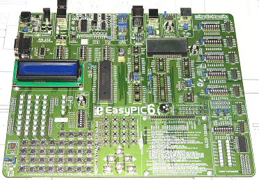

По поводу сделать плату EasyPic за неделю это не получится, у меня вышло за месяц правда плату делают досихпор то у них шолкография не получится то дорожки запорят уже месяц жду нормального качества еще пока нет.
Делал полгода осциллограф 40Мгц только на одних смд и попал в засаду с плис в проэкте 5в. плис, а я туда втулил плис 3.3в.так она у меня так нормально не работает проблема в том что плис на 3.3в. сигнал по частоте слабоват, но теперь думаю как этот вопрос правильно исправить.
Так вот меня эта плис заинтриговала фирмы XILINX и теперь начал изучать ее.
Сейчас изучаю язык VHDL что бы мог писать для ее программы.
И тут родилась мысль сделать макетную плату для XC9500XL посмотрел все макетные платы от этого производителя впечатляет конечно но цена еще больше так вот для CPLD нормальных макеток нет даже у производителя и решил для изучения плис сделать свою макетку что бы заработал кристал на столе на все 105%.
Сейчас собираю данные что можно подключить к плис.
На данный момент имеем:
1. Программатор RS-232.
2. Программатор USB.
3. Стабилизатор напряжения 5в.,3.3в.,1.8в.
4. Кнопки 8х12.
5. Меню кнопок.
6. Выключатели 8х4.
7. Светодиоды 8х12.
8. Драйвер шагового двигателя.
9. 2 реле для внешних коммутируемых цепей.
10. Зуммер.
11. 8 семисегментов.
12. Цифровой ЖКИ.
13. 3 светодиодные матрицы.
Далее пока не знаю может ли он работать совмесно с DS1820 и как с АЦП,EEPROM,MMC/SD card,
ADC. Ну и впринцепе и все вроде хватет от него.
