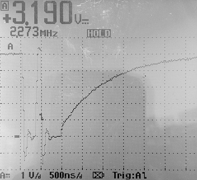

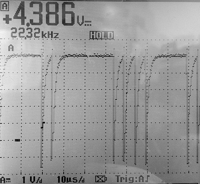

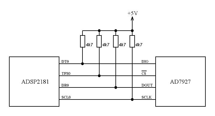

Доброго дня.
Есть у меня привод ELL 12030 на котором периодически сбоит АЦП. В качестве АЦП используется микросхема AD7927, а общается с ней микроконтроллер ADSP2181. Схема их соединения выглядит так:
Осциллографом я просмотрел сигналы. На SCLK идет частота 16 МГц, на остальных - разные последовательности импульсов. Когда я касаюсь щупом контакта DI0, тут же появляется сбой АЦП. Понятно, вношу помеху, но меня смущает форма импульсов на этом контакте. Выглядят они так:
Тоже самое в большем разрешении:
В начале каждого импульса (перепад 1-0) появляется какой-то странный всплеск длительностью 100 нс. Как будто дребезг контакта, но там же транзисторы на выходе, а не реле. Вопрос: нормально ли такое поведение? Это какие-то помехи или специально сгенерированный контроллером сигнал?
We do what we must because we can (c) GLaDOS
Нормально. Эти артефакты вносит ваш щуп. Покрутите подстроечник в своём щупе. А также - землю для SCLK берите как можно ближе к точке, откуда берёте SCLK и подавайте её на металлическое колечко вокруг острия щупа.
Спасибо за информацию. Увы, у меня не настолько продвинутый щуп - нет на нем ни подстроечника ни колечка вокруг острия)
