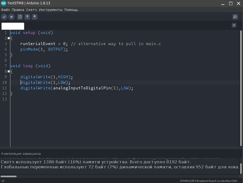

Только вот чегой-то мне не особо верится, что шаг в 1 Герц возможен для всего диапазона...
исходник либы tone если посмотреть - используется режим таймера CTC - шаг в 1Гц имхо не получится.
Оказывается есть STM8 ардуины -sduino
https://github.com/roybaer/sduino_uno
стандартная ардуино IDE поддерживает - хитрО используется SDCC (он без C++)
к стати ардуино IDE можно сделать темной (очень легко) и трудиться становиться веселей и приятней для глаз :)

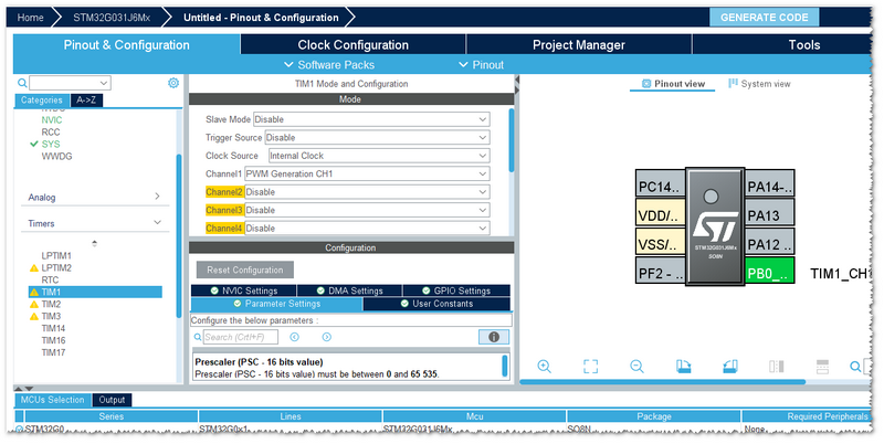

значит чем выше тактовая таймера, тем лучше. Можно взять 8 ног STM32G031J6M6 - там 16-ти разрядный TIM1 можно 128МГц тактировать. Есть 32-ти разрядный TIM2 64МГц. В киосках в продаже есть такой - имхо вытрясти из такого максимум возможного поинтереснее будет. 8)

пределитель там 16-ти разрядный - любое значение в диапазоне 0...65535, а если цель "вытрясти" - можно мышкой натыкать без особого осваивания
