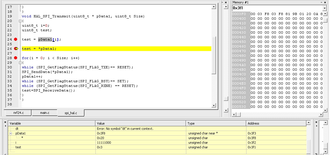

вот моя программа
Код:
NRF24_WriteReg(CONFIG, 0x0a);
void NRF24_WriteReg(uint8_t addr, uint8_t dt)
  addr |= W_REGISTER;//включим бит записи в адрес
  CS_ON;
  HAL_SPI_Transmit(&addr,1);//отправим адрес в шину
  HAL_SPI_Transmit(&dt,1);//отправим данные в шину
  CS_OFF;
void HAL_SPI_Transmit(uint8_t * pData1, uint8_t Size)
uint8_t i;
uint8_t test;
test = pData1[i];//test=0x03
test = *pData1;//test=0x03
for(i = 0; i < Size; i++)
while (SPI_GetFlagStatus(SPI_FLAG_TXE)== RESET);
SPI_SendData(* pData1);
//buf = pData1[0];
pData1++;
while (SPI_GetFlagStatus(SPI_FLAG_BSY)== SET);
while (SPI_GetFlagStatus(SPI_FLAG_RXNE) == RESET);
//buf=SPI_ReceiveData();
Вопрос, почему test = pData1[i] равно 0х03, хотя указатель pData1[i] указывает на значение 0x20?
Как разыменовывать указатель чтобы в нем было 0x20? Во вложении скрин космика с ошибкой.
Компилировалось все без ошибок
Код в сообщении и на картинке отличается. В сообщении у вас переменная i не проинициализирована перед первым использованием. Что вы еще там исправили и где, выяснить невозможно.

Проверил в IAR этот же код работает как надо, проблема в Cosmic с указателями. Причем значение по указателю в космике записывается нормально *pData1 = test, а считывается неправильно test = *pData1

Нет ни каких проблем в Cosmic c указателями, объявите test как volatile.

dosikus спасибо большое! Объявил volatile и все заработало ура :)
