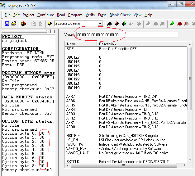

Странно - перепрошился через ST VD и все заработало...
А вот через IAR... Сначала работало, а потом после стирания перестало.
При этом, после прошивки через ST VD, options bytes как были нулевыми, так и остались.

PombI4, Они не могли быть нулевыми. Большинство option bytes у STM8 парные - прямое и инверсное значение. Например, по-умолчанию, OPT1=0х00, а следующий за ним NOPT1=0хFF
Поэтому просто нулями их так просто не перепишешь.
Подозреваю, что ST VD увидев несоответствие между прямыми и инверсными значениями сам прописал значения по-умолчанию.

Ну, как реально в памяти они лежали, я не смотрел... А вот в интерфейсе прошивальщика они занулены. Там они не как OPT NOPT отображаются.

PombI4, про прошивальщик я не в курсе, к сожалению. Прошивки не блокирую, а остальное удобней устанавливать в коде, так как это может зависеть от параметров сборки.
