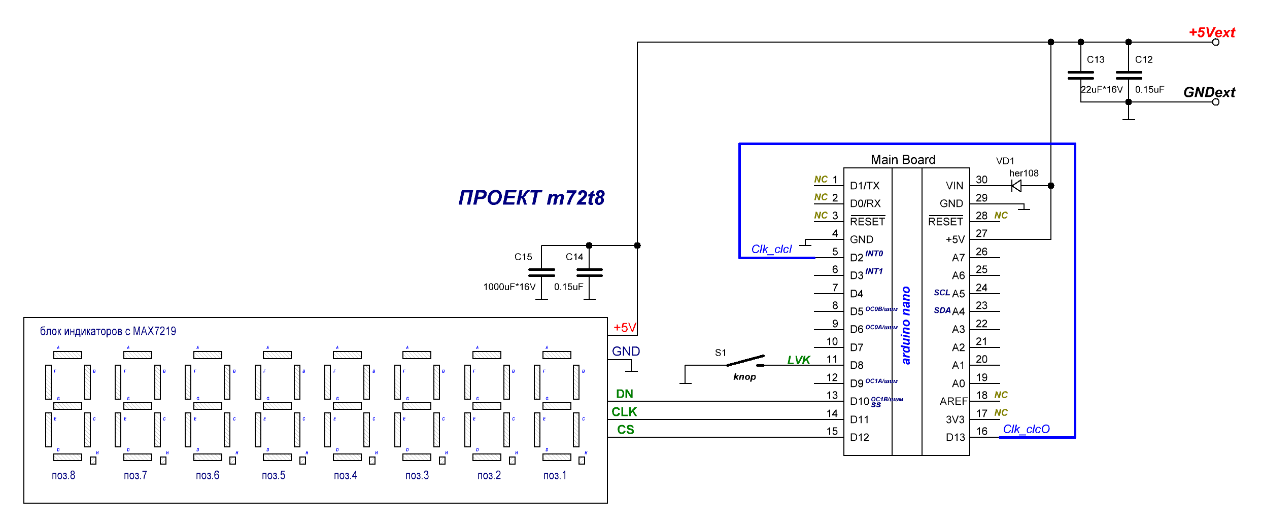

Делать было нечего....
https://radiokot.ru/forum/viewtopic.php ... 9#p4115399
натолкнуло на идейку еще разок побаловаться с адуринкой и модулем о восьми семисегментниках на основе MAX7219 (в смысле писательского садомазохизма)...
Итогом появилась схемка
https://img.radiokot.ru/files/20529/2o0klh1mth.GIF
и прожка
m72t8.zip [67.94 KiB]
простейший секундомерчик с кнопой, последовательное нажатие которой выполняет перебор команд
"пуск" -> "стоп" -> "сброс" (и далее сначала).
Индикатор настроен в режим тетрадного дешифратора.
А в проекте смесь из внешних файлов в стиле С++ и простого Си в дополнение к основному файлу m72t8.ino
скорее для отработки вариантов перекрестного доступа...
Вобчемс... схемка таки устойчиво тикает на удивление...
Но кнопу со стороны проводков при хорошем статическом заряде на лапках лучше таки не трогать - будет расценено как нажатие.

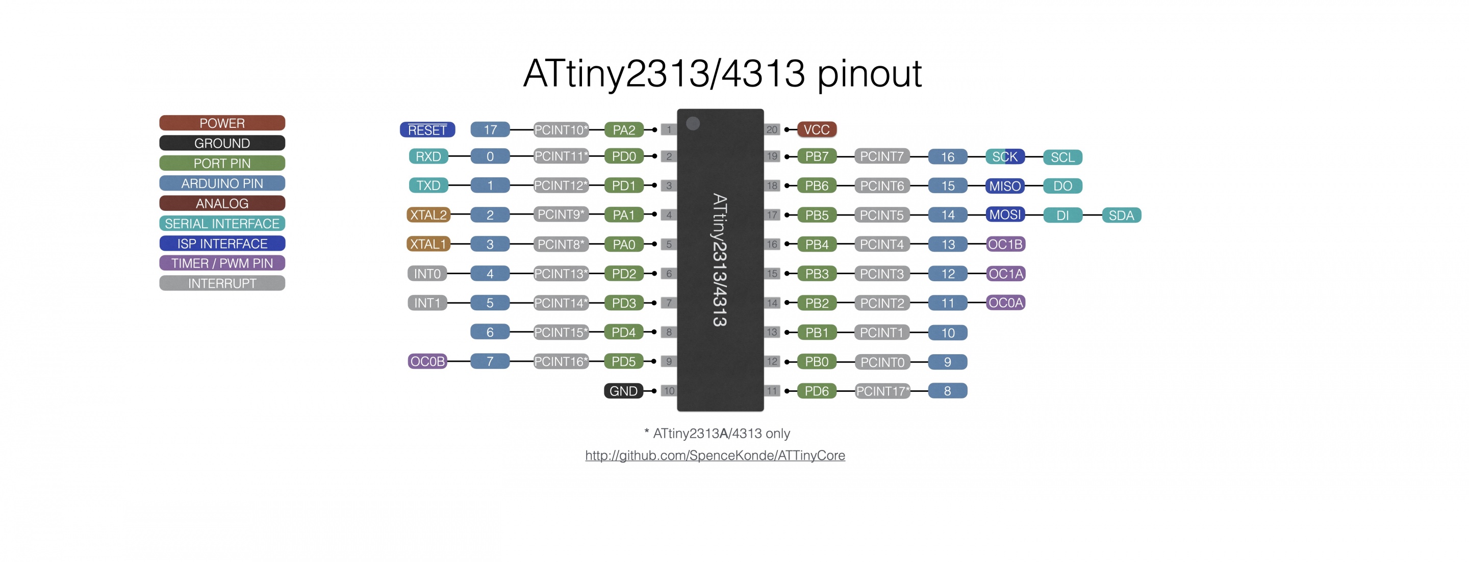

Кстати....
аттини2313/4313 и среди адуринок имеется (правда без бутлоадера - загрузка через программатор в виде ардуиноISP из-под IDE)
https://img.radiokot.ru/files/20529/2o3h51ypna.jpg\
