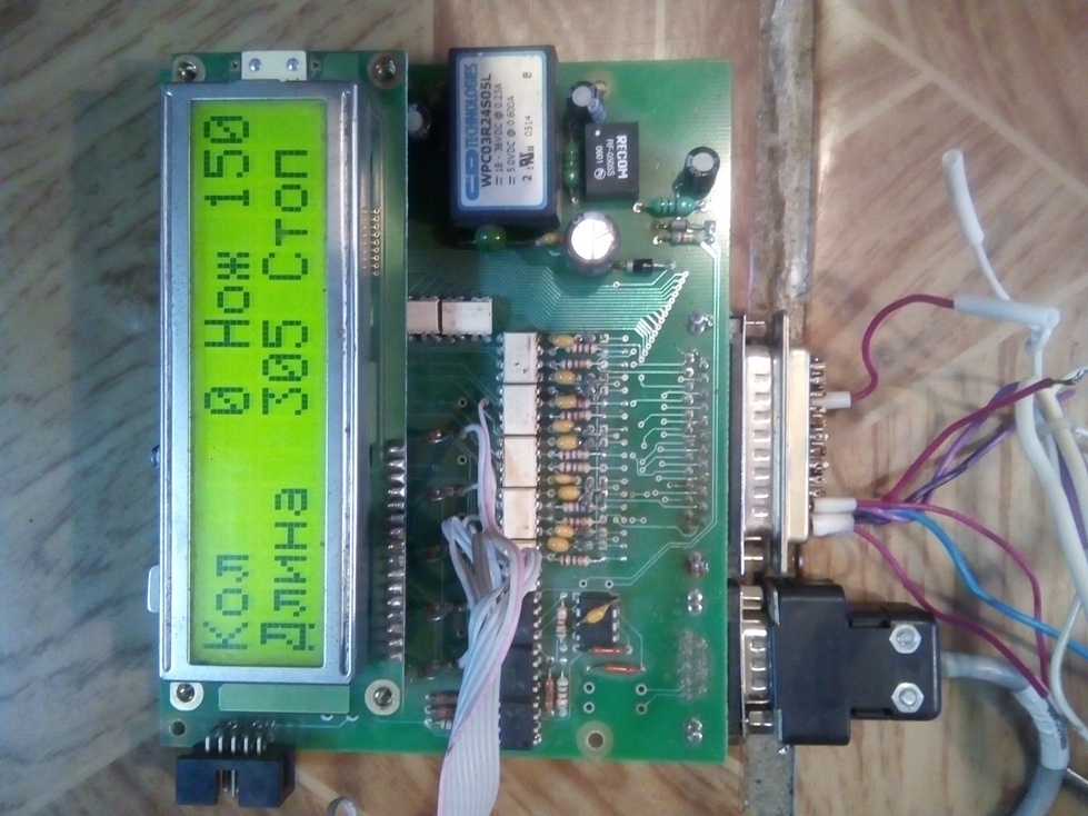

Кто же описание даст? Да и производились они десять лет назад.
Разработчики те разбежались уже. Это в Азове,рядом с вами шняга эта.
AT89S8252 ,куча CNY и ST485b два источника питания с развязкой и собственно все.
Комментарий к файлу: Жмурики азовские.
кон.jpg [234.58 KiB]
ко.jpg [249.77 KiB]

У тех, кому подобные устройства поставлялись, обязательно в комплекте была соответствующая документация пользователя.
Ремонтная документация шла в соответствии с количеством поставляемого оборудования или в соответствующие сервисные представительства.
8)

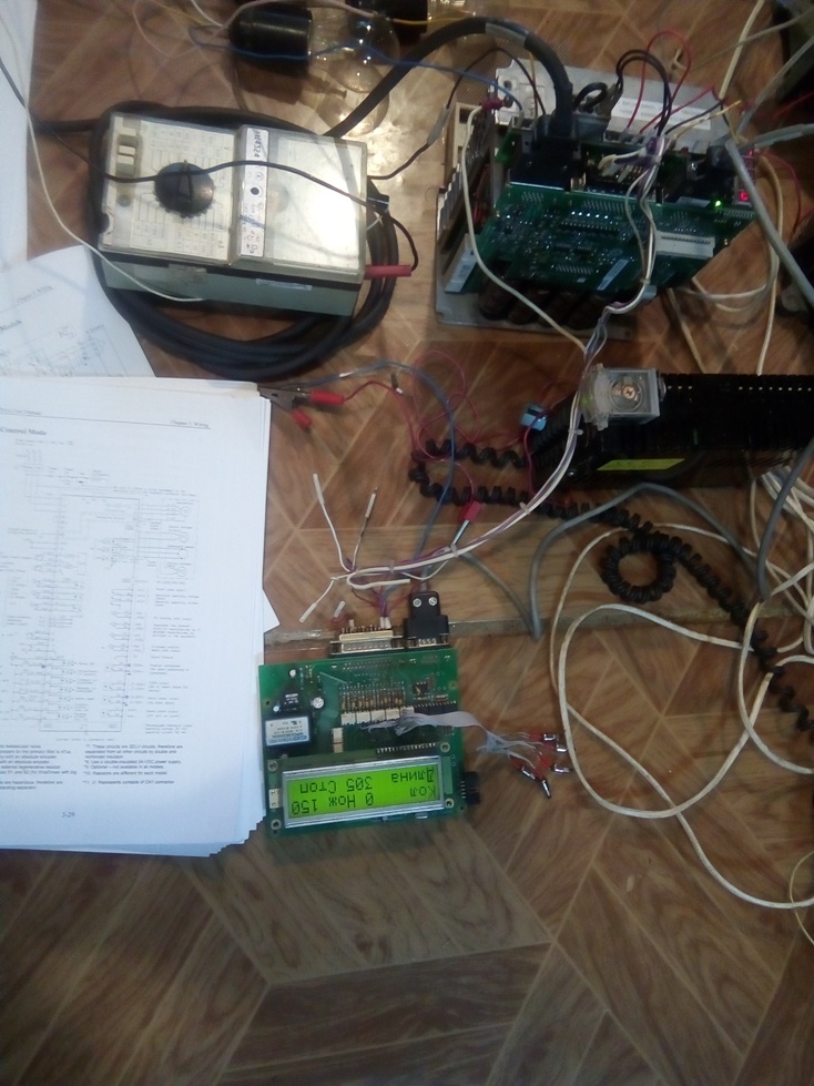

Ваши,ваши это жмурики азовские,не отказывайтесь. :))
Звонишь им,слова лишнего не вытянешь с них.
или сами не знают,или забыли.
Буклет есть на резку эту.Но там только монтажная схема,
и та неполная.С сервака выходит только вход servo on?
и два выхода position completed и servo ready output.
И то на хост приходит только position completed,а
остальные теряются непонятно где. Так что
основное общение у них,полагаю,происходит
по rs485. А там непонятки.

Не надо котяток дурить!
Поставьте в броузере запрос
" XD-15-TN servise hendbook "
и посмотрите, что там повылазит из продукции фирмы OMRON.
Если покопать есть и сервис и юзерс гвиды - только великоваты для размещения тут.
Вот хотя бы:
https://www.manualslib.com/products/Omr ... 48158.html
8)
