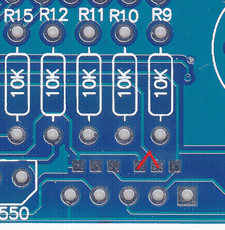

Кстати, если интересно, это мой опрос 1302.
Показан только один пакет, данные запрашиваются раз в секунду. У нас запросы отличаются по форме. Неохота поднимать документацию по 1302, чтобы выяснять, что они там делали. Я делал т.н. Burst Mode, прием 8 байт оптом. Диаграмму с дисплея я не снимал.
Разобрал ваш опрос DS1302. 0xBE запись. 0 сек 2 мин 11 часов 4 дата 12 месяц 7 день 16 год 0 бит защиты. 0xC2 RAM запись чего-то. 0xC4 RAM запись чего-то. 0xBF чтение все то же самое плюс регистр зарядки.
Набор заказывал здесь за 374 рублей зеленого цвета, шел с треком, отслеживался. https://ru.aliexpress.com/item/2016-new ... cb434288e1
В контроллере китайская прошивка. Закоротил 7 ногу на минус (GND), для этого на плате предусмотрены контактные площадки. Теперь показывают 55 сек время и 5 сек температуру, то что надо. Яркость тоже устраивает дневной и ночной режим.
DIY SKU 972289 plata v2_0005 обрезок.jpg [135.81 KiB]
Осталось разобраться с не всегда корректным запуском, как бы не сгорел от перегрева. Заказал запасной чистый (пустой) без прошивки STC15W404AS буду с ним химичить. А этот оставлю с оригинальной прошивкой, потому что её потом негде будет взять.

Уважаемые Гуру! Подскажите, пожалуйста, что делать. Я прошил контроллер STC15W404AS из архива 03.zip. Все работало, но было заметно моргание цифр. Решил прошить прошивкой https://github.com, но в программаторе ошибочно нажал "Next time can program only wen P3.2 & P3.3". Прошивка залилась и контроллер работает (моргает двоеточие, переключаются точки при нажатии на кнопки, цифры не показывает), а программатор теперь контроллера не видит. Можно с ним что-нибудь сделать?
 Заголовок сообщения: Re: Нужна помощь в программировании
СообщениеДобавлено: Вт авг 29, 2017 16:43:52
Карма: 25
Рейтинг сообщений: 168
Зарегистрирован: Ср янв 29, 2014 08:41:31
Сообщений: 1231
Откуда: Баку
Указанные пины посадите на массу при прошивке. Это вы активировали защиту от случайного программирования.

Сажал - не реагирует.

Такая ситуация требует имитации "полного стирания" - заливки в МК дампа, содержащего 0xFF по всем адресам дабы МК случайно не задрыгал тест-лапками.
Затем повторим то же самое, но с отменой защиты - приводим МК в "исходное по умолчанию" состояние.
