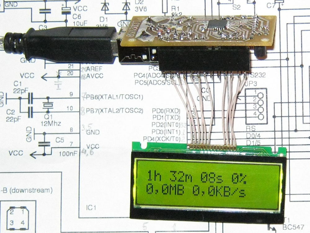

Апну тему.
Собрал схемку один в один как тут https://github.com/harbaum/LCD2USB, только кварц на 16мгц и экран 2х16.
В win 8.1 появилось неизвестное устройство "LCD2USB Interface", драйвера автоматом не подтянулись. Пробовал драйвера из lcd_smartie_v5.4 и этой темы.
Все что установилось с отключение цифровой подписи, появлялось как "Устройства USB" -> "LCD2USB interface" и утилита smartie его не видит под всеми что в ней есть библиотеками и с этой ветки тоже.
Какой драйвер поставить, чтобы заработало под win8,1, где его взять?
Какую библиотеку для smartie использовать чтобы работало и где её взять?
Само устройство имеет ИД: USB\VID_0403&PID_C630&REV_0109

Апну тему.
Вот сначала поставьте кварц на 12 мегагерц, а потом дальше спрашивайте..
зы.. Если бы ваше устройство было бы АВТОНОМНЫМ, то оно, скорее всего, заработало бы, ну, только быстрее или медленнее, чем нужно, а, если оно работает с компьютером- то тактовая частота тут важна.

Поставил кварц на 12мгц, перекомпилил прошивку, залил. Снес прежнее устройство, включил с новой прошивкой - ничего не поменялось.

А в системе какое- нибудь "лишнее" устройство появляется?
Или вот это: USB\VID_0403&PID_C630&REV_0109
у вас компьютер определил?
Если ДА, то нужны подходящие дрова, если нет, то у вас что- то с устройством, если вы подсовываете нужные дрова, а устройство не работает, то в вашей ОС чего- то не хватает, или дровишки "не той системы"..

Появляется конечно и даже дрова подобрал, в результате становится безошибочно работающее по "Диспетчеру устройств", новое устройство "Устройства USB" -> "LCD2USB interface"

Пробовал на W10, аналогичная ситуация по драйверам, но lcd_smartie_v5.4 не выдает ошибок при выборе LCD2USB.dll но на сам LCD не выводит ничего, там всегда "LCD2USB V1.09"

Какие будет предложения?
Как проверить корректную работу железа?
