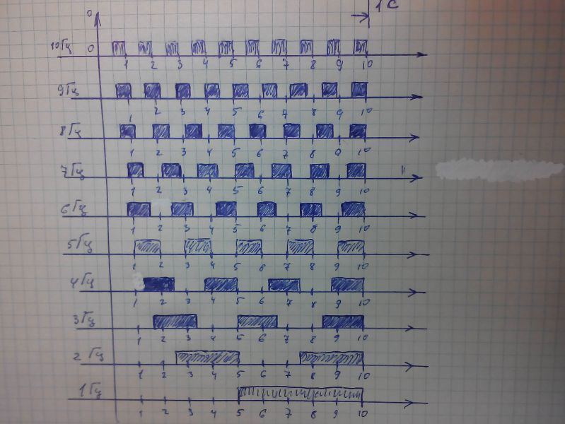

Сижу голову ломаю, не могу понять и найти информацию в этой паутине. Как делают регулируемые генераторы с возможностью изменения частоты с помощью кнопок?
Грубо говоря, например надо в диапазоне от 1Гц до 10Гц изменить частоту с шагом в 1Гц :shock:
Как это безобразие правильно обзывается и как реализуется в железе? Ткните носом :dont_know:

С помощью кнопок и интерактивного дисплея - так же как и задание любого параметра в тех же часах.
Только параметр - текущая частота (или чего еще).
Аппаратная остнастка самая приятная - таймер вида 16-битника в режиме "сброс по совпадению" с 16-разрядным регистром сравнения ( ищем МК в которых такой таймер и его режим предусмотрен ).
Шаг частоты определяется из исходной (на входе таймера) и разрядности самого таймера и компаратора. При наличии предделителя еще и многодиапазонник может получится.
Ежли нужен Генератор Качающейся Частоты - тот же способ в основе, но сканирование производит программный автомат по предварительно заданным параметрам.
Относительно низкочастотный - практически на любом МК. Ежли в радиочастотном диапазоне - тогда чегось с PLL типа того, что имеется в ATtiny25/45/85 относительно тактирования ТС1.
Ежли сверхнизкочастотный от 0....Гц до десятка - та же АВРка с использованием низкочастотного тактирования и/или обычный счетчик - делитель вида К561ИЕ8 с соответствующей коммутационной обвязкой.
На закусь - комбинирование предварительного понижения частоты (каскадирование счетчиков и предделителей) внутри одного кристалла.
Возможно также применение специального кристалла программируемого синтезатора частот с цифровым и/или аналоговым управлением.
А там еще вопрос по форме сигнала на выходе - отдельная тема, ежли то не "ошалелый меандр" с кучей гармоник...
Вобчем... Выбор средств и методов весьма обширен...

О!!! Точно, синтезаторы частоты они называются :beer:
Посмотрел готовые камешки от китайцев, довольно таки интересные штуковины :roll:
Я просто всё это безобразие на ПЛИСке хочу попробовать собрать. Там железки сам какие захотишь, такие и будут (Только ещё не знаю какие надо захотеть, и поместиться ли это захотеть в тех камнях которые у меня есть :)) ).
Про низкую частоту просто для примера показал. Там далее уже можно будет думать о килогерцах и мегагерцах.
Ну и по самой схемотехники ещё голову ломаю. Готовых примеров пока не попадалось, да и всего то менее суток поисками занимаюсь. :tea:

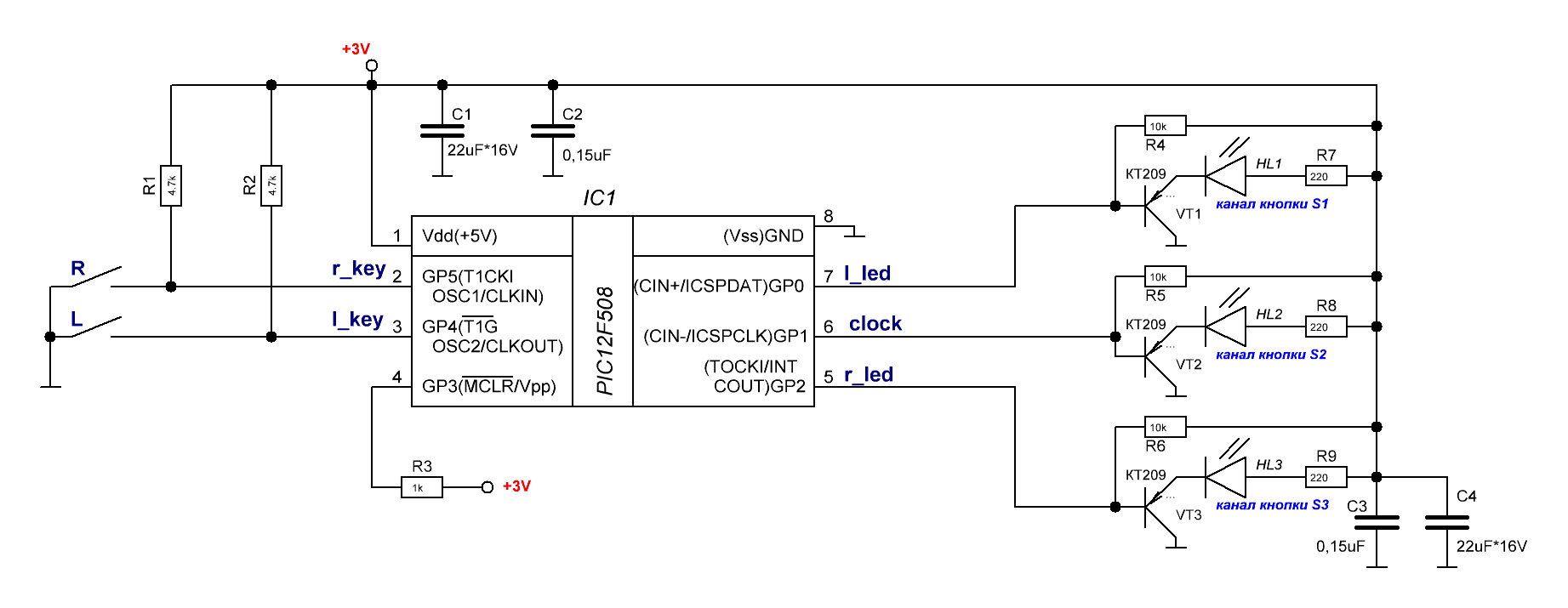

Применение «мелколапых» по «прямому назначению».
На сей раз речь пойдет о микросхемном предобработчике инкрементального энкодера «с некоторыми мозгами».
К такому садомазохизму подтолкнуло прочтение темы
viewtopic.php?f=61&t=115308

Весьма интересно (и вполне в духе темы — прикладное использование нескольких простых МК в составе какой-нить системки/самоделки).
Базовая задачка исходила из наличия двух входов (лево/право или вверх/вниз) и трех информационных выходов
левое направление активно
правое направление активно
и
масштабируемый тактовый сигнал на каждый шаг энкодера.
Схемка исходной идейки:
http://img.radiokot.ru/files/20529/10izb5trx4.GIF
По ходу дела приведена хытра антидребезговая обработка — не зависит от скорости вращения (в разумно-соизмеримых с временем выполнения подпрограмм обработки пределах).
Также предусмотрена обработка «скатывания в исходную сторону» на каждом текущем шаге энкодера.

В прожке предусмотренно также блокирование выходов (одновременно мигают оба светика направления) в случае поврежднеия контактной системы энкодера.
При нормальном состоянии в «нейтральном» положении вала оба контакта разомкнуты — ни один из светиков направлений не светится. Ежли же имеется «люфтец» - останется какое либо из направлений. Ежли в нейтральном положении по какой-либо причине «зуданут»одновременно оба контакта — выскочит блокировка.
Вобчем... понравилось рукоятку покручивать и на «переморгалки» глядеть.

Не ясно какого типа энкодер. У некоторых при вращении вправо замыкается одна контактная пара, при вращении влево - другая. У других (quadrature) при вращении замыкаются обе кнопки. Ещё поясните зачем на входах энкодера выставлена средняя точка резисторами и появляются-ли при таком соединении дополнительные токи утечки через входные транзисторы пина, приводящие к большему токопотреблемию схемы (плюс ток ~300мкА через резисторы)? Хорошо-бы алгоритм описать и померить токопотребление. Прaвильно-ли я понял из кода, что МК всё время находится в активном режиме без погружения в сон? Хорошо-бы пробуждать МК при начале вращения и погружать его в сон на период неактивности. Кстати, у некоторых современных МК имеются встроенные аппаратные квадратурные декодеры даже с функцией подавления дребезга и подсчёта числа импульсов. Например, такой.
 Заголовок сообщения: Re: In vino veritas
СообщениеДобавлено: Чт июл 14, 2016 21:00:55
Карма: 96
Рейтинг сообщений: 1484
Сообщений: 15244
Откуда: ДОНЕЦК
Энкодер с "перекрывающимся" замыканием при сдвинутых на... сигналах на контактах. Чего-то типа вот этого
энкодеры серии ED161.pdf [36.07 KiB]
(марку когда продавали не сказали - просто "энкодер" 8) ) .
На схемке подключение согласно одной из рекомендаций - на макете значительно проще - ибо за основу брался предыдущий блок выключателя -
key3_629.GIF [32.14 KiB]
где вместо S2 и S3 подключены контакты энкодера. Никаких дополнительных конденсаторов фильтра на входах МК к которым подключены контакты энкодера на макетке не устанавливалось.
Именно на такой схемке и проводился макетный тест. Единственно еще стоит отметить - длительность импульса строба clock не должна быть больше окна совпадения сработки обеих контактов на максимальной скорости вращения. В противном случае возникнет статус сбоя по некорректной комбинации сработки контактов (генератор импульса программный, встроен в основную программу - ежли базироваться на автономном таймере - возможностей больше, но и кристалл нужен поначиненней и соответственно подороже - пошто переплачивать?).
Средняя точка в имеющемся образце энкодера задана изготовителем. Насчет утечек... Так вывод настроенный на вход как-то к ним безразличен.
Собственно задачка данного МК в том и заключается , чтоб облегчить жизнь схемкам в которых такая обработка в виде аппаратного блока не предусмотрена. Иными словами - замена некоторого количества "рассыпухи" на оптиамльную восьмилапку/
использование имеющегося в наличии МК для получения недостающей элементной базы своими силами.
То, что поставлено непрерывное сканирование - так собственно обработка сигналов с контактов и есть основная задачка схемки. Ежли все устройство, в котором она будет использоваться также имеет режим сна - потребуется согласовывать работу дополнительной сигнальной линией. Это уже "на усмотрение потребляющих" - для простейших автоматов, использующих энкодер и такого достаточно - а увеличить функционал... Исходник открыт - так что хош до подобия LS7366 (
LS7366 обработчик энкодеров.pdf [84.11 KiB]
) можно довести (по мере апетита и потребностей)...
8)
Насчет "чего в мире имеется" - конечно хорошо бы... :roll:
Однако не всегда надо избыточно нафаршированное изделие (допустим при базе на "рассыпухе" простой восьмилапник в роли преобразователя данных вполне уместен, а вот избыточно навороченный - не слишком) Да и требования к работе с теми усложненными изделиями значительно выше (и по оснащенности и по навыкам работы), что не во всех случаях оптимально.
:beer:
Поглянул Вашу ссылку.
В отличии от там описанного (или функционала LS7366 ) в моей схемке/программке реализована только первая часть - собственно преобразователь сигнала в две компоненты - сигнал направления и тактовый импульс для соответствующего устройства счета. Предполагается что остальной функционал будет выполняться уже в "более разумном" МК устройства или даже простым рассыпушным счетчиком.
А вот алгоритм прожки предусматривает автоматическую адаптацию функции антидребезга к интервалам от одиночного поворота вала до максимально разумной скорости вращения (чтоб продпрограмма успевала обрабатывать).
:roll:

Я все-таки не понял зачем на входах резистивный делитель? И чем он лучше просто подтягивающего резистора? Если согласно каким-то рекомендациям, дайте ссылку. Я не в порядке критики, просто надеюсь узнать что-то новое.
Если оставить пин настроенный на цифровой вход висячим без подтягиващих резисторов, то появляются утечки в несколько десятков и даже сотен мкА. Я имею в виду не утечки через пин МК, а через внутренние транзисторы в схеме. И если-уж делать среднюю точку на цифровом входе, для этого должны быть веские причины. Именно их я и хочу узнать.
Непрерывное сканирование означает существенное токопотребление и шумы на плате. В каких-то приложениях это не важно. Однако, можно было-бы одним махом устранить оба упомянутых недостатка если сделать распознавание движения энкодера на прерывании. Как только движение обнаружено, например, включается непрерывное сканирование с таймером неактивности. По истечении таймера непрерывное сканирование выключается до ожидания следующего прерывания по первому импульсу от энкодера и вся схема погружается в сон с микроамперным потреблением. Если малоногий МК использовать только для обработки энкодера, с основным МК ничего синхронихироваыь не нужно - спать он будет независимо от другого МК. Вашу программу для такого пользователям нужно будет основательно переработать. Без детального описания алгоритма, будет проще написать такое с нуля.

Насчет делителя...
Честно говоря -"просто попалось на глаза" (архив копать надо - схемка есть, а откуда утащил... шклерозь...) - скорее всего ставился из соображений снижения тока через контактную группу плюс пассивный R-C "антидребезг"... :dont_know:
Хотя, судя по результатам с макета, можно вполне без того наворота обойтись - ограничиться только установкой разумной величины токоограничителей с плюса питания. Выгодно и в плане диапазона изменений питающего напряжения - по крайней мере макетка устойчиво работает в диапазоне от +5 до +2,7 вольт. :hunger:
"Средняя точка" - обусловлена конструктивом самого энкодера (оптимизация от изготовителя) - просто "таким его изготовили" 8)
Насчет запуска из режима сна по прерыванию от изменения статуса на входе...
В принципе возможно достаточно легко добавить.
Но там есть дополнительное "нагоромождение" в виде контрольного таймера для случая останова вала в "нештатных состояниях покоя" при проблемах износа механики, что значительно увеличит объём программы (я исходно "прицеливался" на размещение в PIC10F200 - там для "полной версии" лап не хватило - только вывод направления при кодировании 1/0=r/l и строб - к сожалению... как визуальный тестер механики энкодера такой вариант непригоден :( ).
Кстати... представленный выше исходник не оптимален по размеру кода - подгонялся под вторую возможную комбинацию раскладки выводов при монтаже (собственно чтоб меньше с переделкой монтажа макетки возни было) - наиболее выгодный вариант с контактами энкодера на GP0 - GP1.

Пока по STM8 больше режим "подхода кругами" - одно дело частично попробовал систему команд и организацию ядра и другое - полное видение конфигурации. :(
В данном случае речь идет не о какой-то крупной системе с интегрированным обработчиком энкодера, а о "быстро приготовленном" мелкосхемном преобразователе, как типичном варианте применения "подсобных средств по собственному усмотрению" в отличии от изначального проектирования всего изделия на основе МК группы "система на кристалле".
Т.е. конечной задачей является компактный стабильно работающий преобразователь как самостоятельная микросхема. И возможность использования такового в конструкции из нескольких "простых" МК.
И то... еще несколько "вылизать" прожку надо будет (убрать сбой при некорректной комбинации изношенной механики при подаче питания, подкинуть "сонный режим" и там... "по мелочам")
:write:
8)
Вот собственно несколько более «вылизанный» (чистовой) исходник:
p508enk.rar [20.59 KiB]
И схема той макетки, на которой тестирование проводилось:
enk.GIF [31.5 KiB]
Этой прошивкой и схемным включением можно пользоваться как разновидностью специализированной микросхемки предобработки энкодера в практических целях.
Добавки/изменения в основном касаются устойчивости работы именно с электромеханическим (контактным) энкодером.
Устранена зависимость от исходного проложения ротора (случайная комбинация контактов) при подаче питания.
В связи с обнаруженной в процессе макетных пыток неудачной реакцией на сбойное наложение индуктивного противовыброса с длиннющего соединительного шнурка от энкодера к платке макета пришлось несколько изменить и алгоритм обработки сбоя во время работы.
Теперь (как и в случае с подачей питания на схему) происходит только пропуск сбойного участка.
Такая «вольность» вполне преемлема в всякого рода «крутилках» для регулировок/настроек с ручным управлением, но недопустима в случае контроля положения в устройствах следящей автоматики.
Собственно сама проблема – при относительно плавном вращении рукоятки ротора проблем не имеется, а в случае когда выполняется резкий «круть» - имеет место сбой…
Вернее ранее был – сейчас только от одного до нескольких сбойных участков в тактовые импульсы не превратятся (будут пропущены).
Как замечание – чем короче провода от энкодера до первичного обработчика – тем система надежнее в работе.
В следующий раз вдохновение посетит – перекручу прожку на «спящее ожидание»…
