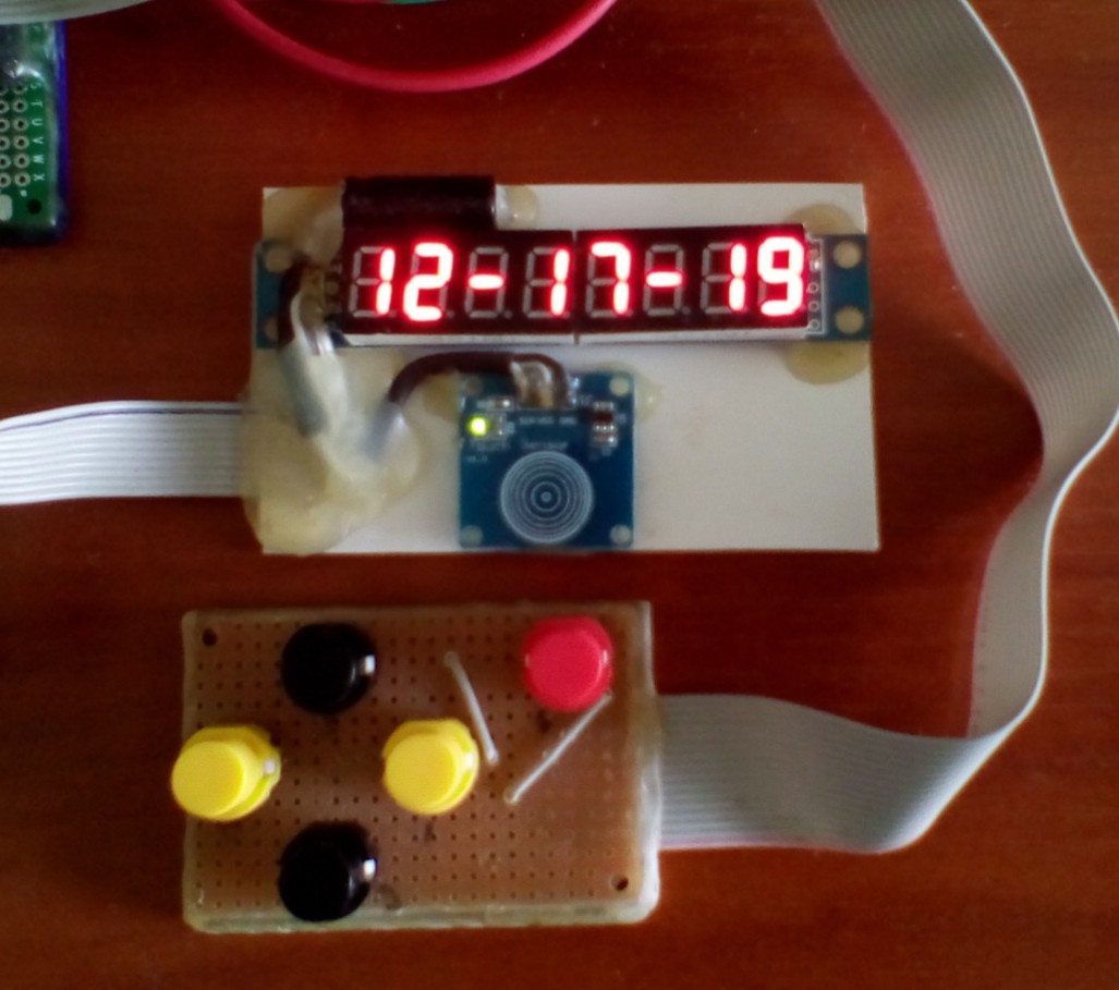

Вроде конструкция с менюшками начала чуток продвигаться...
На сей момент из "устройств" реализованы часики с индикацией времени да просмотром и изменением данных в часиках/календаре DS1307. Заложено расширение функционала.
Конечно получилося монстро, да и заставки менюшек на 8-позиционном 7 сегментнике есть великое зверство - однако работает...
исходно рабочий экран
https://img.radiokot.ru/files/20529/2s6vo2bdm3.jpg

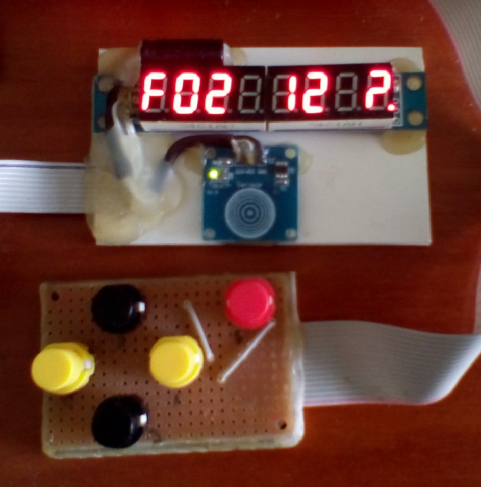

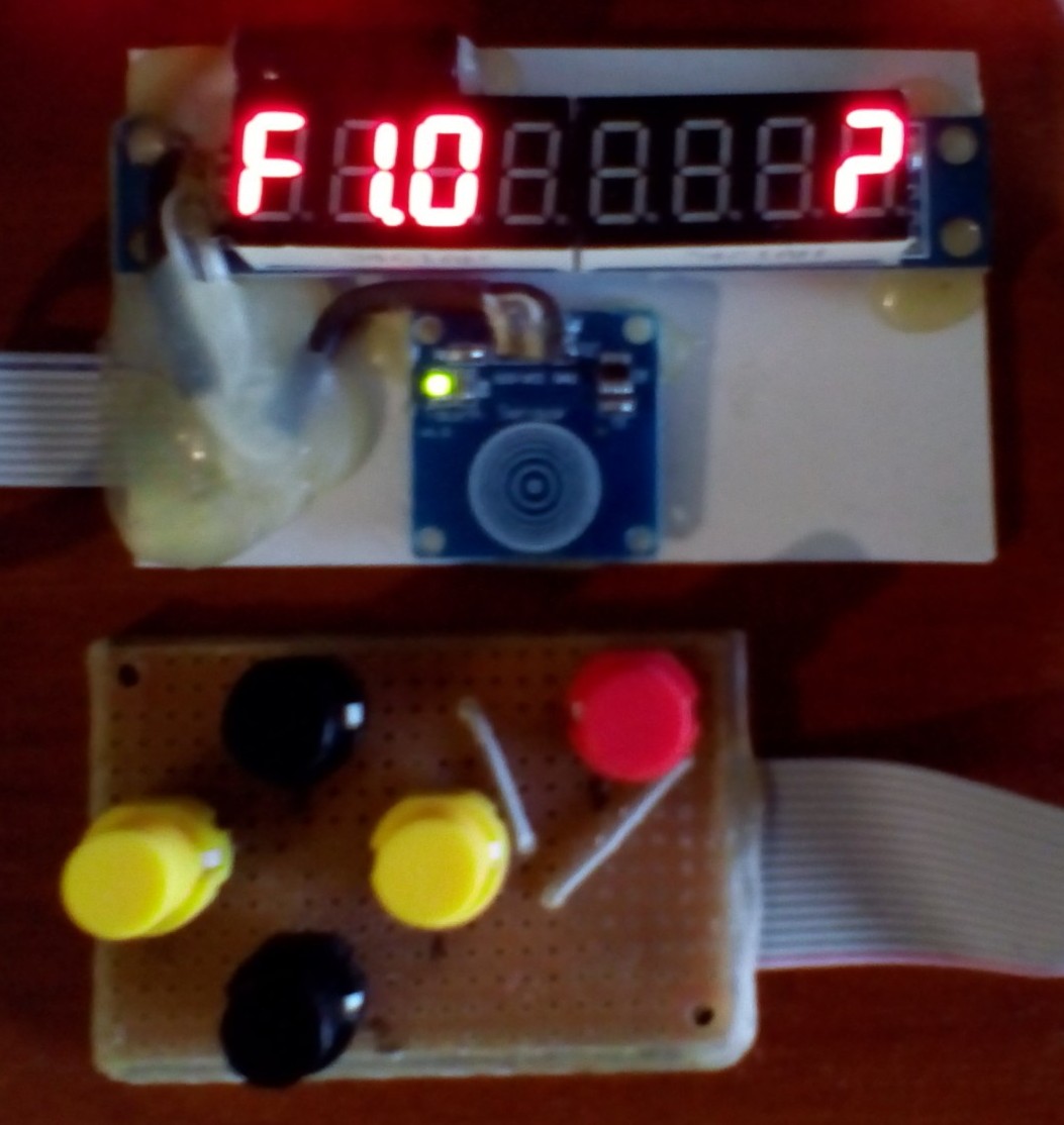

нажав красну кнопу получаем окно главного меню с курсором в позиции выбора устройств (0=главные часы)
https://img.radiokot.ru/files/20529/2s6vpvf8am.jpg
если в этом состоянии (независимо от позиции курсора - децимальной запятой нажать красну кнопу - вернется предыдущее состояние)
далее выбираем субменюшку - двигаем кнопами < и > курсор во второе знакоместо
и кнопами +/- выбираем одно из значений
0 соответствует переходу к рабочему состоянию установленного устройства
1 - показ и редактирование минут
https://img.radiokot.ru/files/20529/2s6xaqzbru.jpg
https://img.radiokot.ru/files/20529/2s6xbrhlmk.jpg

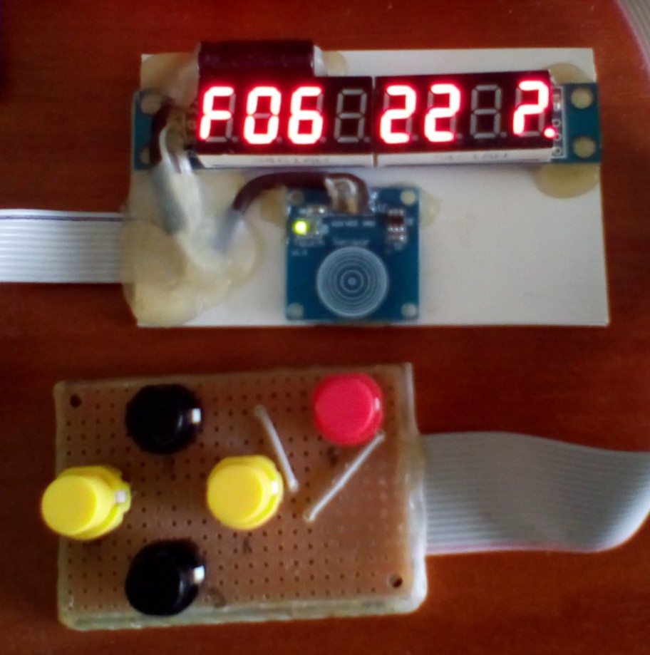

2 - показ и редактирование часов
https://img.radiokot.ru/files/20529/2s6xckr2g2.jpg
https://img.radiokot.ru/files/20529/2s6xdc0ysv.jpg

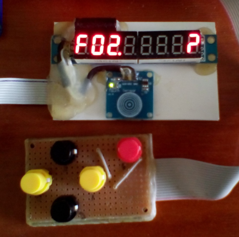

3 - показ и редактирование дня недели
4 - показ и редактирование числа
5 - показ и редактирование месяца
6 - показ и редактирование года
https://img.radiokot.ru/files/20529/2s6xgbomsl.jpg
https://img.radiokot.ru/files/20529/2s6xh0mjm2.jpg
7 - режим обнуления счетчика секунд (запуск по сигналу точного времени)
но то лишь заставка...
Далее надо нажать ту же красну кнопу - появится текущее значение параметра.
Курсор можно гонять только в разрешенных позициях (автоограничение перемещения)
меняем значения при помощи +/-.
Курсор в позиции с "?" меняет назначение кноп - "+" равноценно закрытию окна с вводом значения,
"-" возврат без внесения изменений.
Выйти из субменю можно только установив в окошке субменюшек 0.

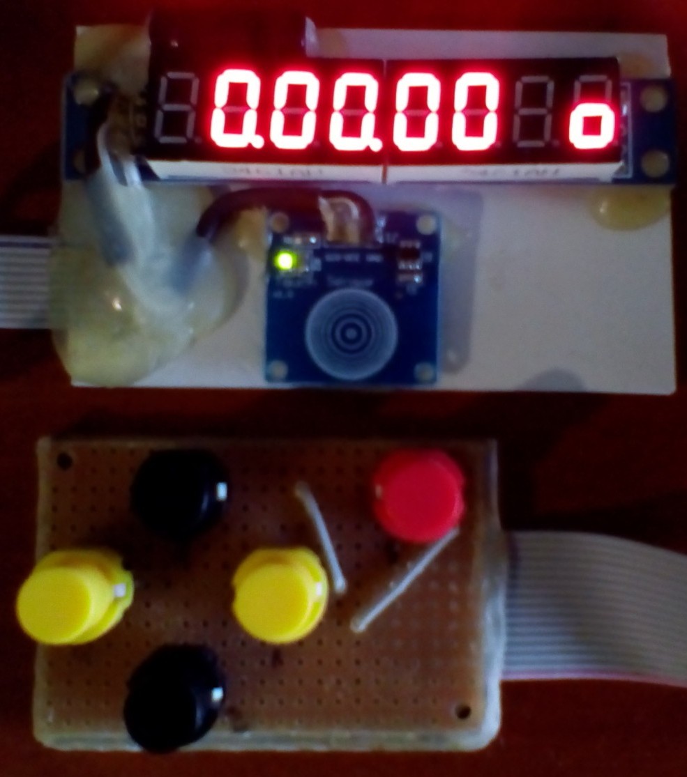

Пока что очередное "устройство" в мой садомазохстский проектик добавилось - "секундомер"...
Штука без субменюшек - в них смысла нету в данном случае, но с некоторым "запасом на будущее".
Переход - в окне главного меню - ставим единичку
https://img.radiokot.ru/files/20529/2sa5lyps1v.jpg
жмем красну кнопу и на дисплейчике заставка
https://img.radiokot.ru/files/20529/2sa5mj9ttl.jpg
Далее кнопа "+" выполняет функционал "старт/стоп" (при счете "квадратик" вверху, при останове - внизу)
https://img.radiokot.ru/files/20529/2sa5my1djl.jpg
кнопа "-" ="сброс показаний", а кнопа ">" - запись текущего результата в дополнительные регистры (сопровождаемую миганием синим "умного светика").
Из того же состояния останова при помощи RK можно войти в главное меню и там ссменить текущее "устройство по умолчанию" пока что на часики ("F00")...
