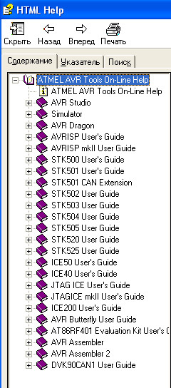

Смотрим документацию на компилятор, которым пользуемся...
:roll:
 Заголовок сообщения: Re: Котуинко
СообщениеДобавлено: Сб июн 10, 2023 10:26:04
Рейтинг сообщений: 23
Сообщений: 1285
Откуда: краснодарский край
Нету там ничего. Даже по ключевому слову stray (перевод заблудиться,потеряться)ничего.
Такое ощущение,что ищу Изображение
p.s. добавьте такой смайлик себе на форум,админы. Дарю бесплатно. :)
https://ru.stackoverflow.com/questions/ ... 138#622138
з.ы.
stray = паразитный
паразиты это баги(bag)

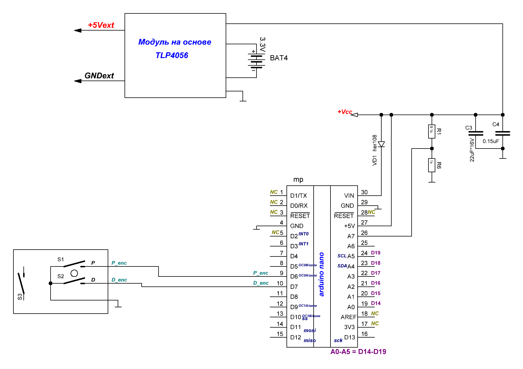

Допилил таки алгоритм для теста (и макеткой помучал).
Индикатором является окошко терминала (любого - хош самой IDE, хош иного происхождения) на ПК.
схемка теста:
https://img.radiokot.ru/files/20529/365ylytg02.GIF
и сама прожка:
encoder.zip [4.32 KiB]
Совсем "творческо упадко"...
:sleep:
