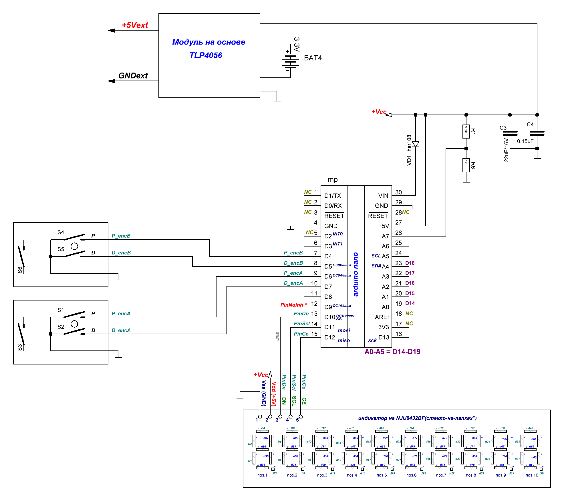

Недоделанный проект на два энкодера
https://img.radiokot.ru/files/20529/36l9tnzy2s.GIF
twix.zip [18.75 KiB]
к сожалению - прожка то вроде должна работать, но из-за отсутствия второго энкодера практическим тестом на макете не проверялась. Вывод на индикацию для второго энкодера также не выполнен (заложено для того место)...
Может когда "подопытного железка" попадется доведу до полного макетного испытания.
Пока как предположение - может кому сгодиться...
