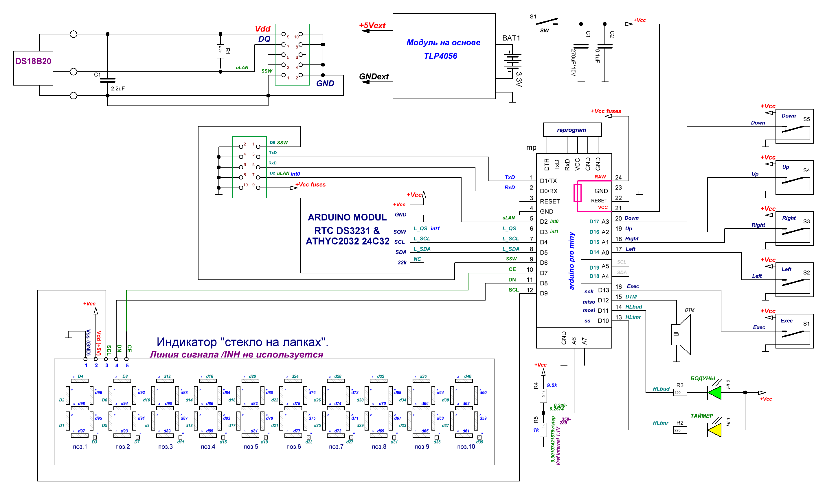

Делать было нечего...
Посему доделал для готового варианта схемку "бытового комбайна" на ранее мучимой "имитации 145й"...
Чуток доработал до "окультуривания" встроенной платкой зарядно-питающего (при внешнем "стандартно-телефонном" заряднике), поставил емкостные кнопы да повыкусывал лишние деталюшки - штатные светики и стабилизатор на про-мини.
Получилась вот такая схемка:
https://img.radiokot.ru/files/20529/39517lzs91.GIF
ЗАмечания -
слишком много проводков в шлейфах;
не совсем нравится работа кноп - возможны случайные срабатывания при перемещении коробейки.
В остальном - вполне годная железяка с возможностью модификаций.
Прожка (не "причесанная"):
K145M.zip [232.18 KiB]
немножко корректировки для удобства, добавлен зуммер для таймера при сработке "будильника А"...

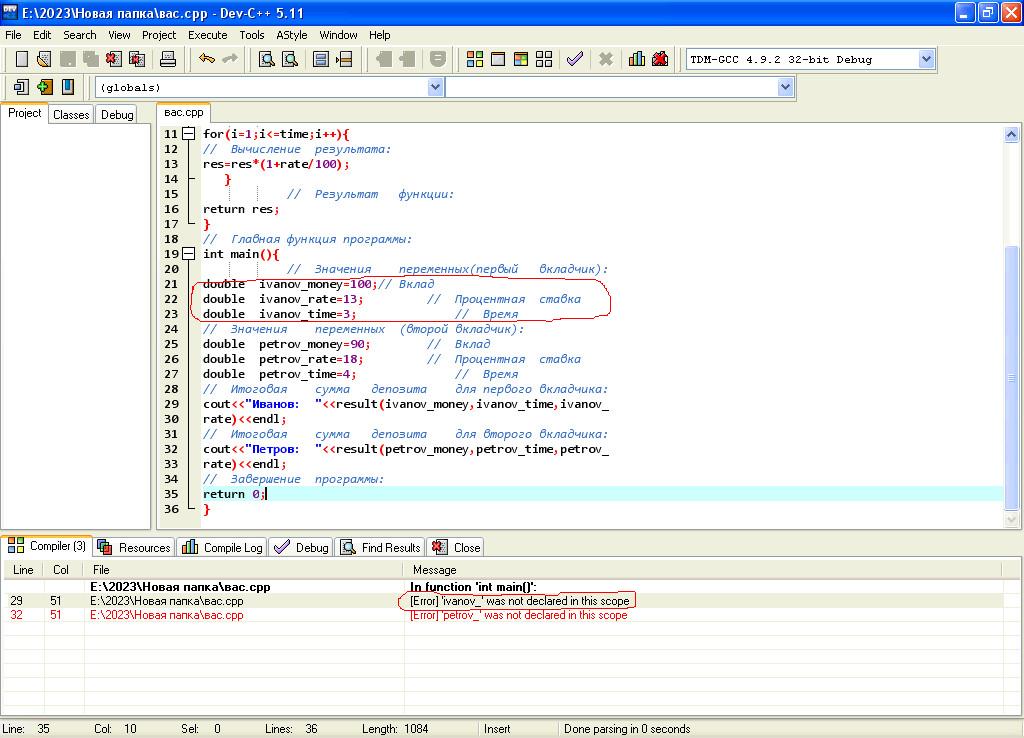

Чё за фигня,Изображение
Не декларировано ему,понимаешь... :evil:
А обведено красным у меня какой хрен !? :dont_know:
2023-10-06_094235.jpg [115.66 KiB]
