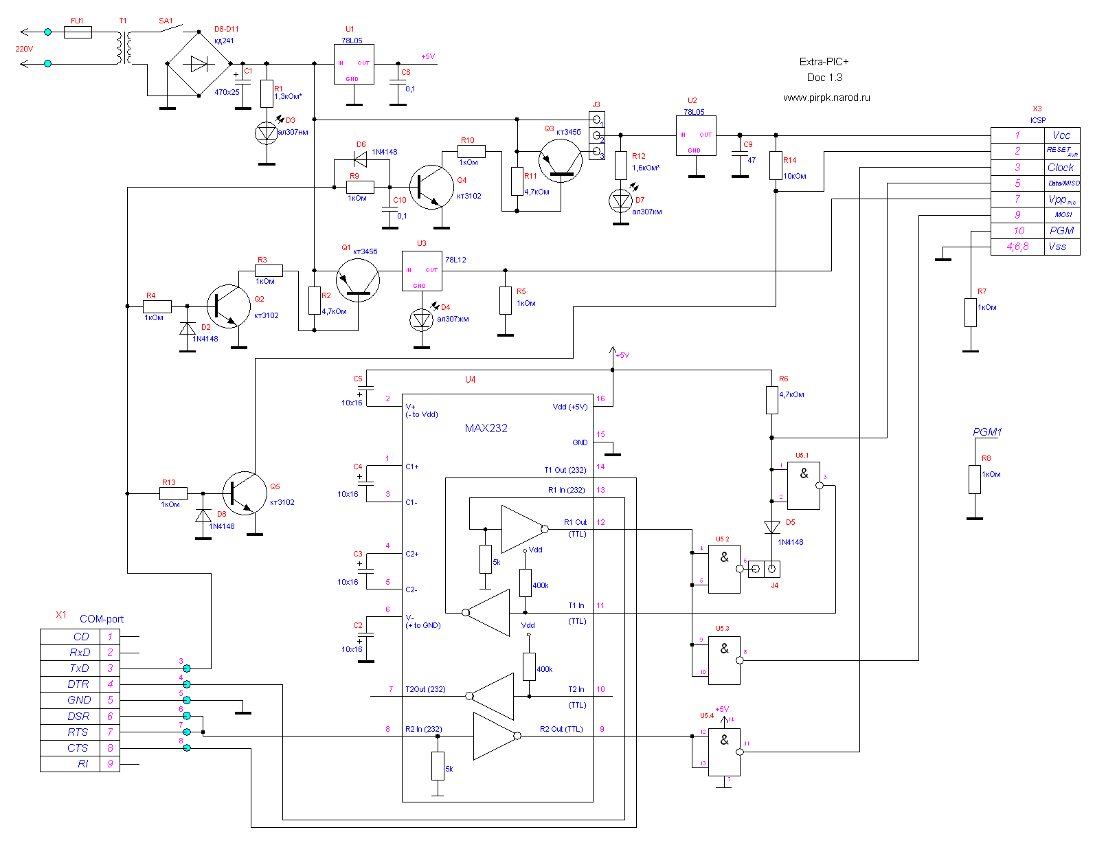

1. Шью прогером http://www.5v.ru/extrapic.htm
extra_pic_plus-sch.gif [38.46 KiB]

4. В качестве управления http://masterkit.ru/shop/smarthome/control/1319311 переделанный под 8 выходов и 2 выхода АЦП. На вход нашего МК подается сигнал с порта МК NM8036 через сопротивление 350 Ом. Т.е. тестером на ноге входа нашего МК вижу 5в или 0в в зависимости от сигнала управления.
5. При выключении питания 0 появляется не сразу за счет емкостей NM8036 по питанию.
Экстрапиком шью давно проблем нет.

Не первый раз натыкаюсь на эту схему, но есть по ней несколько вопросов, первое что бросается в глаза, зачем цепочка C2, R5 параллельно блокировочному электролитическому конденсатору по питанию С3 ? Если цель с помощью С2 блокировать ВЧ помехи, то тогда R5 там не нужен, он полностью сводит на нет действие С2. Или я чего-то не понимаю? Может кто-то пояснить?
И второе, откуда там питание берётся с 3 контакта СОМ порта? А минус получается с 5го ? Померял осциллографом оба контакта на "материнке", 5 да, под "нулём", а на 3 -10,5 Вольт! Или там появляются какие-то двух полярные импульсы при запуске программы программирования? на что намекает и узел на С1 D1...
Чья это вообще схема? Где можно найти её описание?
