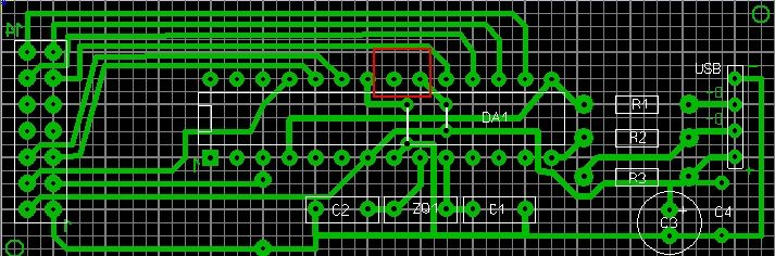

Товарищи прошу помочь, собрал я как там написано но устройство не определяется в системе:(, пишет не опознанное устройство и устройство работает с ошибками. Тут говорилось, что автор устройства напутал с разводкой USB. И еще какие стабилитроны и куда вы ставили пожалуйста покажите на схеме. А то очень надо собрать это дело :cry: :cry: :cry:

Стабилитроны на 3.3В на линии DataP и DataM. По разводке: на схеме перепутанны местами Data+ и Data-.

плату проверяли? без нормально включенного индикатора работать не будет, было дело перепутал 12 с 14 ножками хз как так и не понял, так оно и не заводилось
СообщениеДобавлено: Сб ноя 21, 2009 02:38:34
Зарегистрирован: Чт ноя 19, 2009 03:58:29
Сообщений: 40
Да проверял, и единственное что смущает это соединение 20 и 21й ножек меги. На схеме они соединенны, ну я их на своей плате соединил, а вот на выложенной здесь плате они не соединяются. Возможно это причина. Интересно, а какое влияние резисторы на Data линиях оказывают. :oops:

Еще не могли бы вы подсказать. При прошивке после нажатия кнопки "Execute", AvrDUDE мне выдает вот это:

О спасибо программка суперская :)) попробую ей с утра прошить, может поможет. Ну как я понимаю для USB программатора требуется тоже контроллер прошивать. Фьюзы та как в статье. я вот думаю что этот 4х резисторный LTP программатор шьет у меня как то криво, по поведению программы прошивальщика из статьи процесс прошивки занимает доли секунды, вроде по нормальному не так должно быть.

УРААА!!! Елки палки, коты мышки :))) Запустилсятаки. Прошил вчера вашей larik программой и с первого раза все пошло. Выходит что и прошивальщик в статье какой то левый. ОГРОМНОЕ СПААААСИИБО ВСЕМ ЗА ПОМОЩЬ!!!!!! :)))
