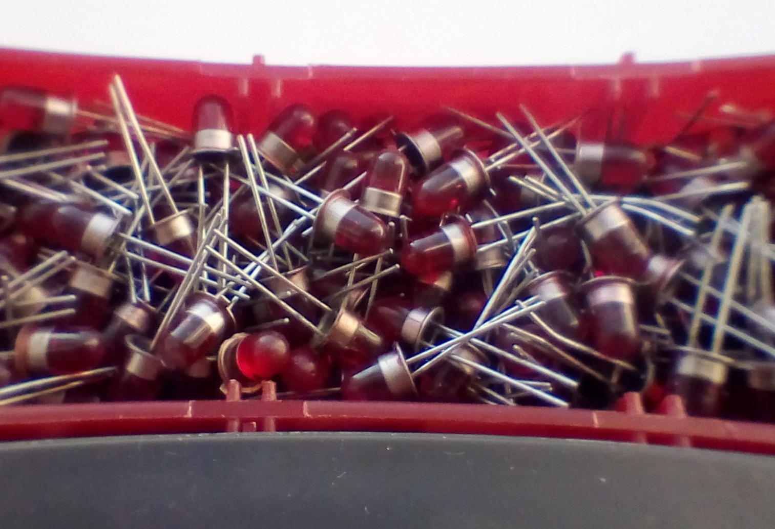

 Заголовок сообщения: Re: Резервное питание RTC DS1302 в китайских часах
СообщениеДобавлено: Вт фев 16, 2021 10:20:47
Карма: 96
Рейтинг сообщений: 1501
Сообщений: 15405
Откуда: ДОНЕЦК
Бывают светики зеленые - там и до 2,2 вольта падение...
Или чего из современных - там от 2,8 до 3,3 встречается.
:roll:
Это у красных 1,6 - и то если "истинно красный"
(особо советские на то годились -
https://img.radiokot.ru/files/20529/2ban3hsk44.jpg )
8)
