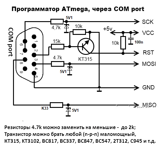

Таак! День был занят семьёй. Тут вообще развернулась волна познаний.!!!!
Огромное спасибо.
Сейчас попробую переварить и систематизировать для себя
Схема + Драйвер + Программа

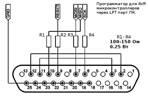

=== 1 ===
1. Схема вар. COM port.
2. Схема вар. LPT-port

Для COM и LPT, я так понимаю, что драйверы не нужны???
=== 3 ===
Желательно программатор подключаемый к COM. Хотя LPT на материнке есть.
- Автор видео использует программатор USB (- это транслятор сигналов, как я понимаю суть этого устройства)
  COM и LPT передают сигналы напрямую на сигнальные выводы МКр (как я понял этот процесс)
- По описанию, программатор Громова используется и с AVRDude, а в нём есть ATMega 328p.
   Какие программы, через COM port, используя эти 2 файла, смогут залить прошивку в ATMega 328p ???

Как я понял, это в самой программе, в настройках, установить этот тип программатора. И ещё, наверное, номер СОМ порта, куда программатор подключён, указать..
зы.. Вот в этой схеме:
в вашем случае, кварц и два конденсатора ЛИШНИЕ.

Честный STK200/300 должен иметь буферную микросхему (74HC244 или подобную).
:dont_know: 10 лет писал через "5 проводков", и ничего не "поломалось", и писалось 99% микросхем, сейчас, в связи с отсутствием LPT порта, пишу черед AVRisp, а он 30% микросхем писать отказывается... :kill: :kill: :kill: :kill:

1en2 ! Спасибо большое. Именно отсутствие стабильных 5V меня и сдерживало.
Пока рыл интернет, неоднократно встречал, что из-за пониженного напряжения будет тот головняк из-за которого весь негатив к простым схемам с COM LPT.
В компе нет 5 вольт на 5-вольтовом выходе никогда.
Я уже себе начал думать, чтобы из 12 вольт получать 5 вольт. Или стабилизировать зарядное для мобилки.
Ещё раз спасибо. Теперь можно брать преобразователи напряжения, хоть от компа, хоть от зарядного мобилок. А то у них там пульсации всё-равно есть. А они при записи нам не нужны.
По питанию нашёл такой вариант
   - резисторы на 4.7kOm можно заменить на меньшие по сопротивлению (до 2kOm);
   - конденсаторы любые от 20 до 40pF, но лучше склоняться к нижнему пределу;
   - кварцевый резонатор от 4 до 10MHz, (из другой статьи 1-8Mhz, лучше 4 MHz). Иногда можно и более, тогда при сборе программатора Pony Prog под определенный микроконтроллер посмотрите его рабочую частоту в datasheet. Чем выше частота кварца, тем микроконтроллер быстрее шьется;
   - транзистор можно брать любой (n-p-n) маломощный, например, КТ315, KT3102, ВС817, BC337, BC847, ВС547, 2T312, C945 и т.д.

Ещё раз - В ВАШЕМ СЛУЧАЕ КВАРЦ И ПРИЛАГАЕМЫЕ К НЕМУ КОНДЕНСАТОРЫ НЕ НУЖНЫ!!!!! На плате, которую вы собираетесь шить, кварц и конденсаторы уже есть!!!
А эта схема нарисована для "голого" МК!!
зы- то, что это:
и это:
фактически одна и та же схема, вам в глаза не бросилось?
Кстати- если подать на вход 7805 5 вольт- а нафига он тогда вообще нужен? :facepalm:
зызы.. Стабильные 5 вольт можно взять от USB разъёма, я 10 лет писал через 5 проводков с питанием от USB, не сжег ни одного МК..
А на вход стабилизатора типа 7805, чтобы он работал, надо подавать не менее 7 вольт.

То, что схемы почти идентичные, тут даже вопрос и не поднимался.
Разница на схеме 1en2 в стабилитронах . Это меня очень порадовало.
Появилось сопротивлении между [8<-->MISO] и изменена обвязка транзистора.
В компьютере 5 вольт на шине 5V я еще ни разу не встречал. 4,9 лучший случай, а так 4,78.
Поэтому и думал, что надо взять с компа 12V на КРЕН5.
Но учитывая Ваш опыт, смысла пока не вижу.
Кварц при прошивке ATMega328 не используется.
Так везде и пишут. Узел с кварцем оставил в схеме, чтобы место на плате развести.
А то тут товарищи уже проинформировали о появляющейся, после удачной первой прошивки, безудержной страсти, прошивать всё а вся.
Еще раз огромное спасибо!

На самом деле, если у вашего компьютера есть LPT, то (имхо) мне так кажется, что лучше использовать его, с ним проблем намного меньше. Ну а "сжечь" LPT.. :dont_know: .. Я не знаю, за 10 лет у меня он, почему- то не сгорел, хотя многие пишут про то, что он "очень нежный".. Правда, я не исключаю наличия людей, которые могут "случайно" сломать стальной шар, :))) но, видимо, я не из их числа.. :))) :dont_know:
Резисторы в цепях MOSI MISO SCK, да и стабилитроны, при использовании напрямую пота СОМ, наверное, лучше иметь, так как выходное напряжение с СОМ- порта имеет право меняться от +12 вольт до МИНУС 12 вольт, а вот на выходе LPT стандартные TTL уровни.. А, чтобы не было лишних проблем, шнурок LPT нужно делать как можно короче, я с такой проблемой столкнулся, когда переключил свой шнурок со стационарного компьютера на ноутбук- микросхемы перестали писаться.. :facepalm: Сделал шнур около 30 см- и всё заработало.
