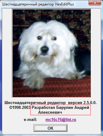

musor писал(а):
rezak, ктои шо у кого спер вопрос толжеми мутный ка и сами поделки от кетаюз
так что лучще не пиши такое
Фамилию разработчика посмотрите!

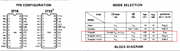

...2716 на 12.5 вольт ??? Покажите хоть один даташит.
Даже в промышленных программаторах нет выбора напряжения прошивки...
Если мне не изменяет мой маразм, то 2716 - 25в, 2732 - 21в, 2764 - 12,6в ,
ну и остальные 27ххх тоже были 12,6в. Возможно была ещё какая то экзотика, но мне не встречалась.
По РФ_кам не помню точно. :dont_know:
Надо старые доки поднимать...

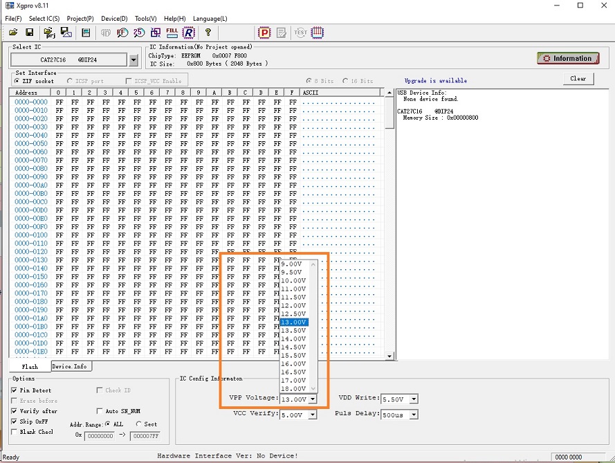

rezak писал(а):
2716 на 12.5 вольт ??? Покажите хоть один даташит. Даже в промышленных программаторах нет выбора напряжения прошивки.
А это тогда что, по вашему?
Окно программатора.jpg [221.93 KiB]

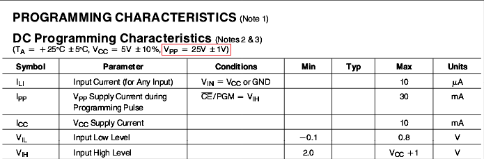

Очень НЕ удачный пример!!!
Я имел ввиду ПРОМЫШЛЕННЫЙ программатор!!! Вы приводите в пример китайский TL866 :shock:
В который китайцы добавили поддержку 2716 , но прошить он их НЕ может, так как максимальное напряжение 18 вольт!!! В инете масса повышаек для него на 34063 или подключение внешнего питания 25 вольт.
Поэтому Вы можете выбрать любое напряжение , но прошить чип у Вас не получиться.
ППЗУ который Вы привели в пример тоже шьется 25 вольтами.
Окно программатора.jpg [125.11 KiB]
cat27c16.png [17.88 KiB]
2716.jpg [17.39 KiB]
RF4.jpg [58.97 KiB]

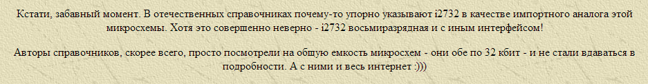

OKF писал(а):
РФ4=2732
2732 - у нас не было аналогов, насколько помню.
Вот аналоги 2732. Мало того что РФ3 я никогда в глаза не видел, я даже не подозревал о ее существовании.
2732.png [16.49 KiB]
 Заголовок сообщения: Re: Файл для прошивки EPROM 27** серии
СообщениеДобавлено: Ср мар 15, 2023 23:08:31
Рейтинг сообщений: 79
Зарегистрирован: Сб фев 18, 2023 21:51:01
Сообщений: 309
Откуда: Санкт-Петербург
РФ3 ни разу не аналог для 2732. Более того, РФ3 вообще не из 27-й серии, ибо 27-я — 8-разрядная, а РФ3 — 16-разрядная, да ещё и со встроенным интерфейсом Общая шина. Если что, шил я их всех 30 лет назад, в лихие 90-е... Стиральная машина у нас тогда не выключалась часами, запах озона стоял по всей комнате. А, нет, соврал: не всех. РФ1 и 2708 не шил, ибо они и тогда уже были раритетами.
Всего доброго.
Евгений.

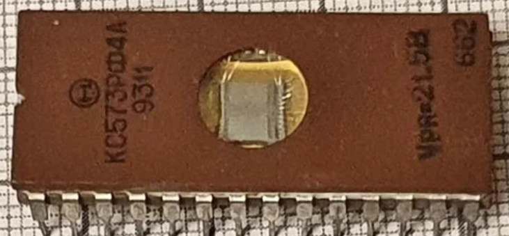

УПС! Как Вы в 90-е знали эту инфу?
Если даже сейчас интернет дает аналог 2732=РФ3. Мало того Большинство Советских справочников давали то же самое!
Стирали, ДРЛкой с разбитой колбой?
573рф3.png [53.78 KiB]
