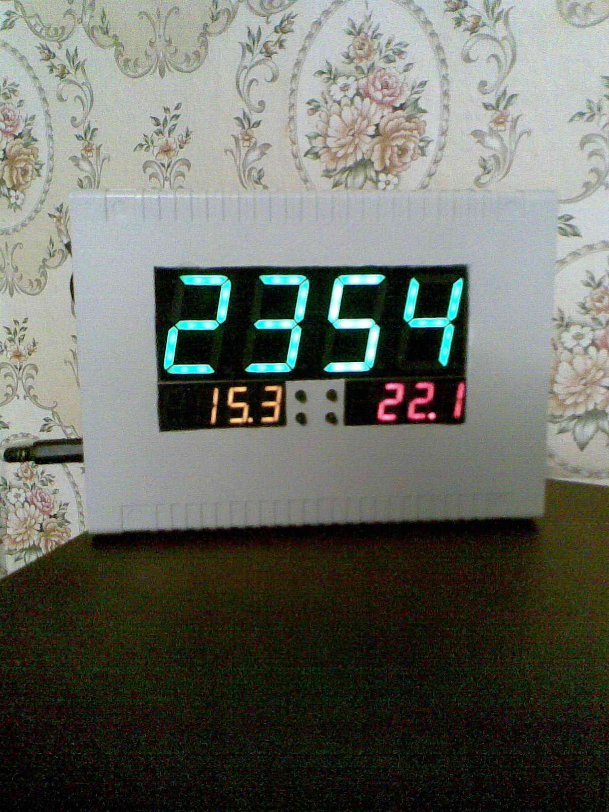

Выкладываю фото готового девайса, вариант с часами от Калиграфа.

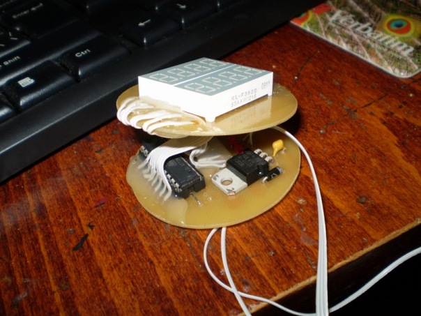

Собрал термометр своему таксисту в машину. Конструкцией доволен.
Все устройство будет помещено в корпус от автомобильных часов.
Комментарий к файлу: Автомобильные часы

Прошу помощи.
Собрал сей девайс - работает наполовину, тоесть - на одном индикаторе отображается реальная температура, на втором БРЕД - 89.9 градусов.
Прошивку использовал под индикаторы с общим АНОДОМ.
FUSE установил такие - SKSEL0 - галка
SKSEL2 - галка
SKSEL3 - галка
SUT0 - галка
Шил программатором AVR910USB
Что не так сделал?
