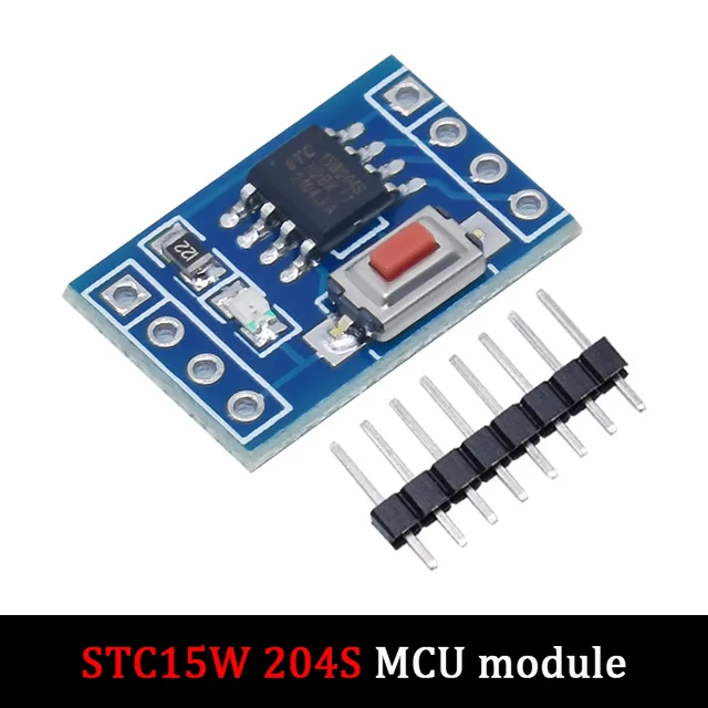

Отлаживать и осваивать лучше на готовых платах
STC15W204S 2 килобайта АЦП 10р UART .
https://aliexpress.ru/item/100500369253 ... 1621234197

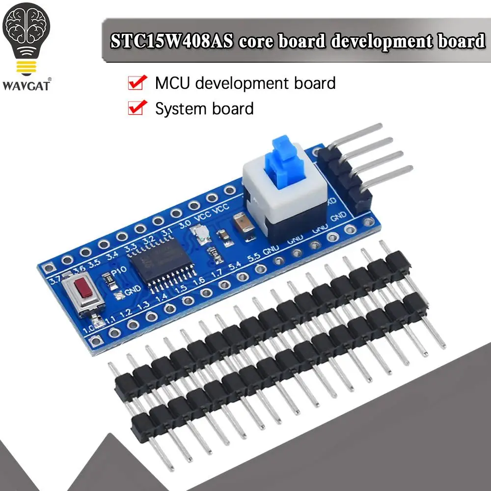

STC15W408AS 4 килобайта..АЦП 10р UART
https://aliexpress.ru/item/100500319152 ... 1621234197

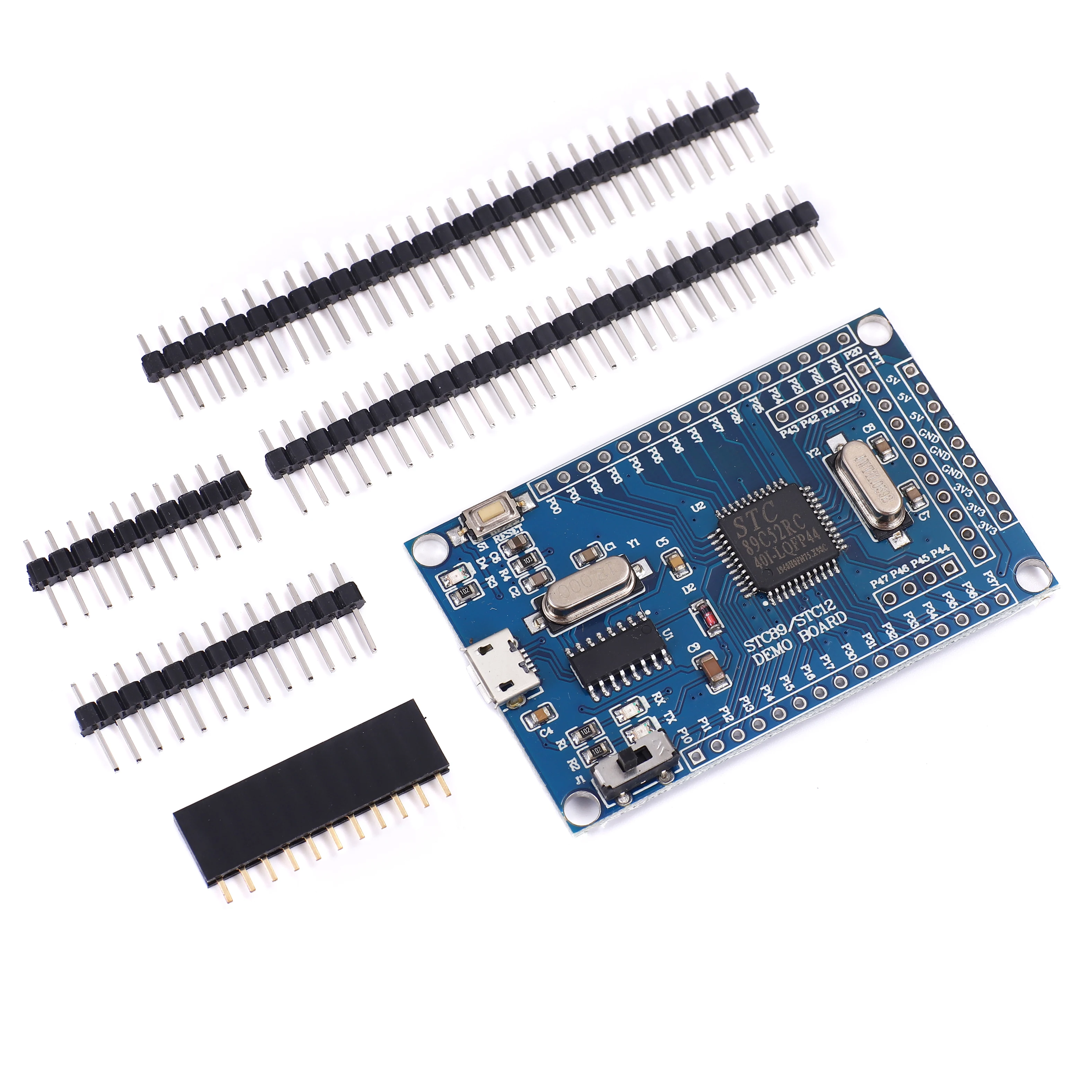

У STC есть полностью совпадающая по выводам с микросхемой 89с52 Atmel AT89c52 - называется STC12C5A60S2-35I-PDIP40,
https://aliexpress.ru/item/100500408260 ... 1621234197
только у нее есть дополнительные возможности, например 10 разрядный АЦП и два отдельных UARTа.
Один UART, стандартный для 8051 по регистрам - служит для загрузки, а вот второй можно использовать для отладки..
Есть макетная плата, работающая по USB с программой STC-ISP на которой стоит или STCAT89c52 или STC12C5A60S2...
По выводам совпадают..
Вот плата с 89С52
https://aliexpress.ru/item/100500163241 ... 1621234197
Но она не очень хорошо грузится по USB программой STC-ISP.
Лучше использовать эту же плату, но с микросхемой STC12C5A60S2.
https://aliexpress.ru/item/100500416687 ... 1621234197

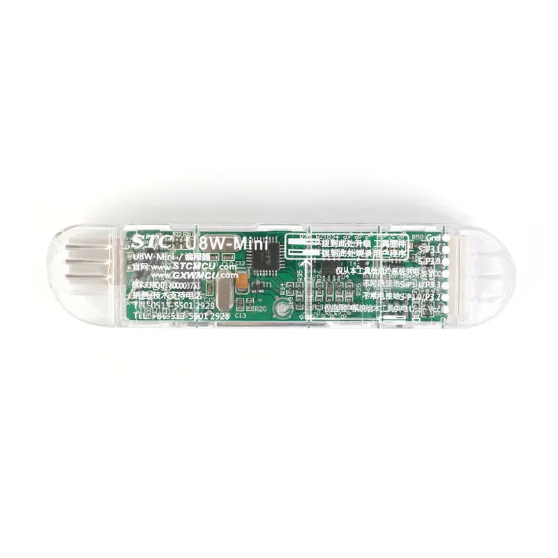

В деталях ,как использовать программу STC-ISP вместе с Кейлом и программатором U8W-Mini.
U8W-Mini - программатор для STC через STC-ISP.
https://aliexpress.ru/item/100500236397 ... 4aa6vgLLE6

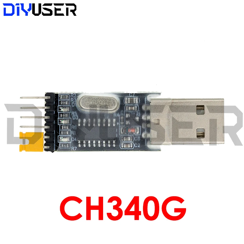

Можно и без программатора, схема самодельного программатора очень простая ..
копеечный преобразователь на CH340 - USB-UART - TTL
https://aliexpress.ru/item/100500427064 ... 1621234197
резистор 300 ом, диод и выключатель...Позже нарисую..
Не очень удобно как с STC-ISP, но просто..

Есть еще один момент...
При использовании программатора U8W Mini было много наводок от него по питанию
https://ae04.alicdn.com/kf/He7f03195b9b ... W-Mini.jpg
- мне пришлось оптически развязывать СОМ порт с помощью оптоизолятора USB-USB 1500в.
типа
https://gd4.alicdn.com/imgextra/i4/7028 ... 814829.jpg
мой оптоизолятор такой же, но в корпусе
https://ae01.alicdn.com/kf/H00b510ec730 ... 47779A.jpg
типа
https://aliexpress.ru/item/100500130949 ... 5652877143
Без оптической развязки USB-COM порт отказывался работать..
Похоже что в программаторе U8W Mini стоят какие-то преобразователи..
Пара катушек там внутри есть.
