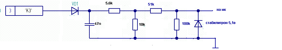

а VD2 5V1 разве не стабилитрон на 5,1в? Что то я такой марки диода не слышал, только стабилитрона.
http://www.chipdip.ru/product/smaj5.0a.aspx
может такой?

Да нет это стабилитрон только нафига он там включен в режиме диода....

вот мне тоже очень интересно. он же напругу не ограничивает. может кто пояснит?

Скорее всего поставили по мощности рассеивания вот и все.
Туда любой диод можно поставить.

а для чего он там? получается он гасит тположительную полуволну

:)) Наконец я добился результата. Просмотрев предложенные формирователи и использовав метод научного тыка, соорудил цепочку как на вложении. Тахометр заработал как надо. Показания стабильны, только иногда поддергивается светодиод когда обороты немного плавают. А так тахометр работает как надо. :)) Плюс этого тахометра в том что можно светодиоды поставить любой конфигурацие по желанию: полоской, полукругом и т.д. Всем спасибо за помощь!

Надо делать одновибратор с запуском по первому фронту импульса - длительность импульса одновибратора
для автомобиля - 3-3.5 мС
Или же менять програмный код с защитным интервалом 3-3.5 мС
Приведенные выше схемы без правильно написаного програмного обеспечения начинают работать не правильно с электронным зажиганием в диапазоне 800 -1600 путем скачков показаний тахометра в 2 раза

Человек уже разобрался. Проблема была во входной цепи.
Одновибратор тут не причем как не крути.

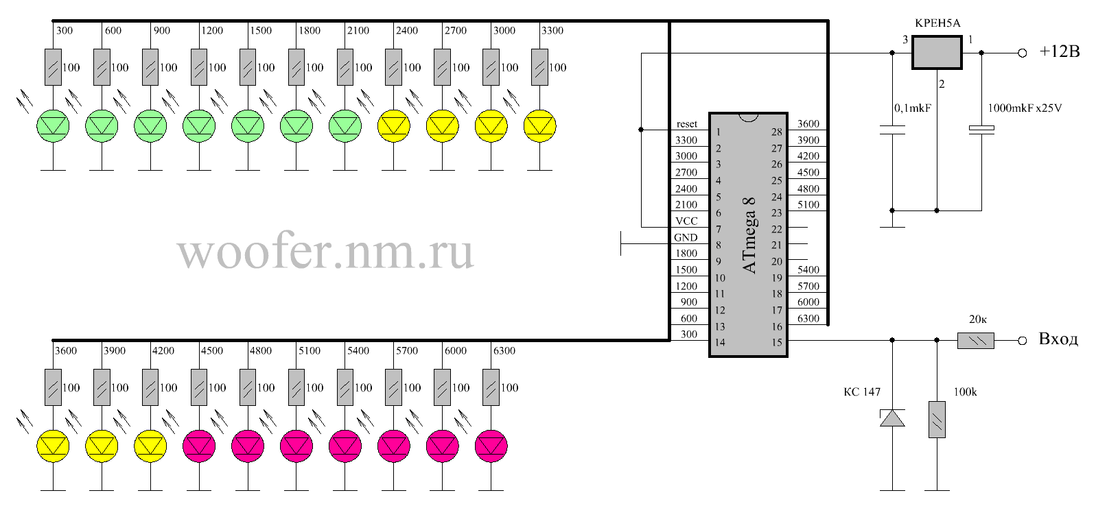

Есть идея собрать тахометр.
Но не одна из готовых схем мне не подходит.
Т.к. принцип работы специфичный.
А заключается он в нелинейности шкалы.
Т.е. обороты до 2000 Об/мин, разрешение - 100 Об/мин;
2000..4000 Об/мин, - 200 Об/мин;
4000..6000 Об/мин, - 300 Об/мин.
Ведь кто считает сотни на 6-ти тысячах. А на холстых каждые 50..100 Оборотов важны.
Общее количество выходов получается около 30-ти.
Чтобы реализовать зрительную линейность, каналы "X2" будут зажигать по два сведодиода, а каналы "X3" - по три.
Судя по всему легче такое сделать на МК. (Как такое реализовать на дискрете, я пока не додумался.)
Сигнал будет браться с датчика холла, т.ч. всякое подавление дребезга никчему.
По реализации мне понравилась вот эта схема. download/file.php?id=99016
(Здесь очевидно нехватает каналов.)
С МК я далеко на ВЫ. Поэтому прошу помощи.
Есть ли вероятность, что кто-то возьмется писать такую программу на МК?
Или это дорогое удовольствие?..

А еще мне нравится вот эта схема.
Не нужно использовать Большой МК.
А примерный алгоритм работы должен быть таким:
Внутренний таймер тикает, и считает тики между тактами от датчика.
В момент импульса МК выводит результат на шкалу, и считает с нуля до следующего импульса.
Повсему видимому проще всего будет ввести "карту" (таблицу), в которой будет прописано, сколько диодов должно зажечься за столько-то посчитаных тиков.
"За" использование МК говорит еще и тот факт, что для точности нужен кварцевый генератор.
