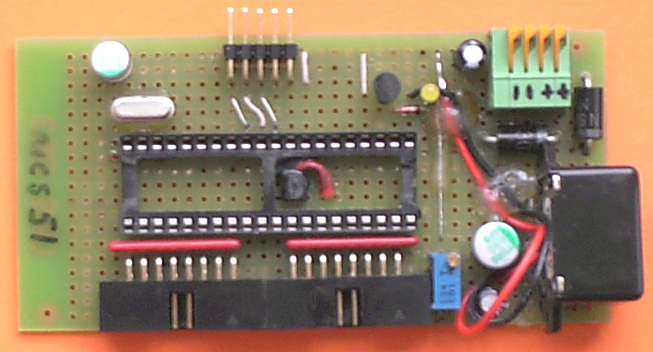

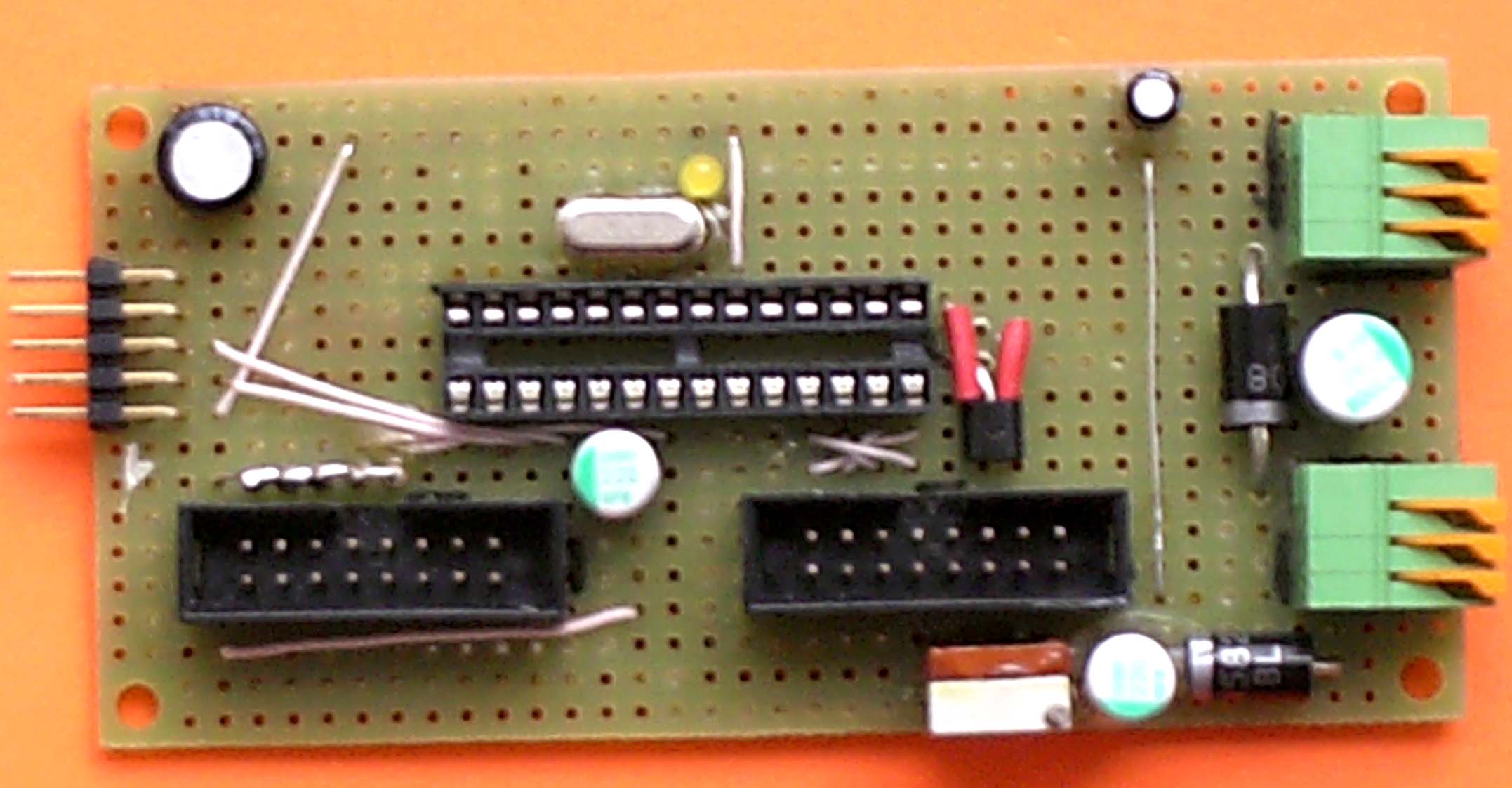

По текущим надобностям пришлось поплотнее глянуть на ATmega8/8a, ATmega48/88/168...
По глупости прикупил 8-ю (48 с древних времен валялись) да соорудил панельку на поньку...
http://img.radiokot.ru/files/20529/a718o16gj.JPG
http://img.radiokot.ru/files/20529/a71932ef6.JPG
http://img.radiokot.ru/files/20529/a7198dzjb.JPG
И глубоко огорчился после внимательного прочтения распечатанных даташитиков
(http://img.radiokot.ru/files/20529/a7199in9s.JPG ) - с такими ерратами... :shock: :kill:
Лысинка дыбом станет... Ну да ладно - бачили очi що купували - iжте, хоч повилазьте... Денюжки всежж.... весьма жжаббкоо, лучше б чего другого прикупил... :cry:

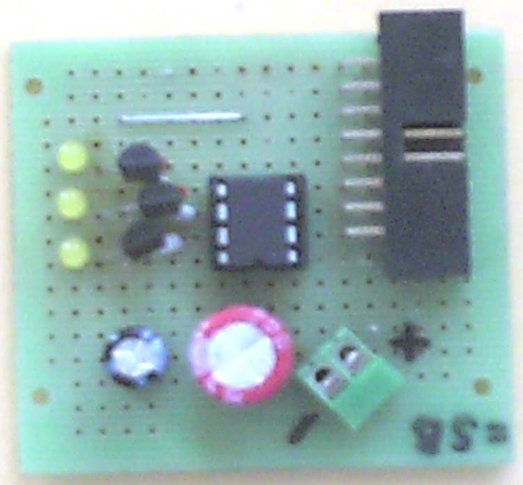

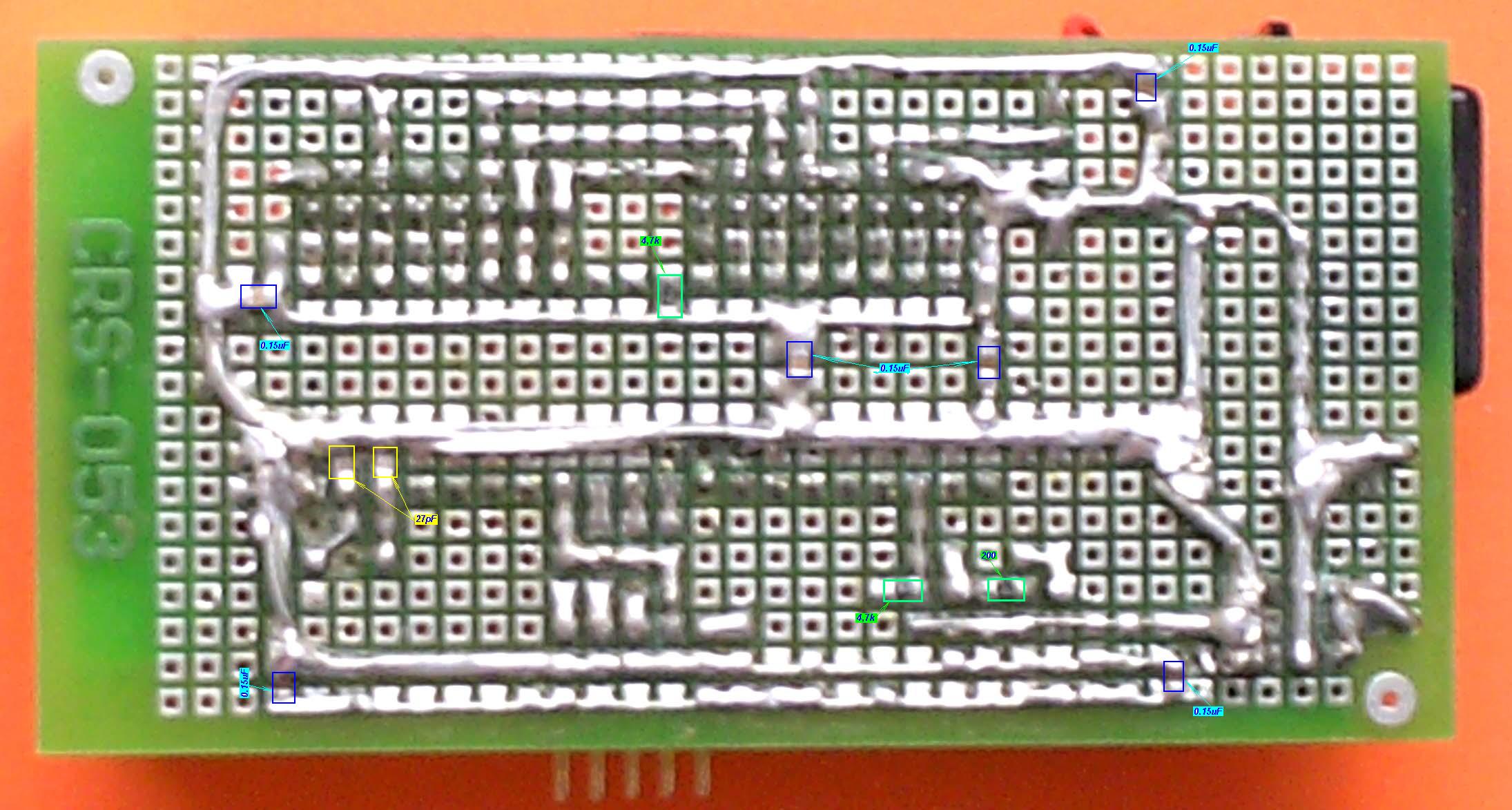

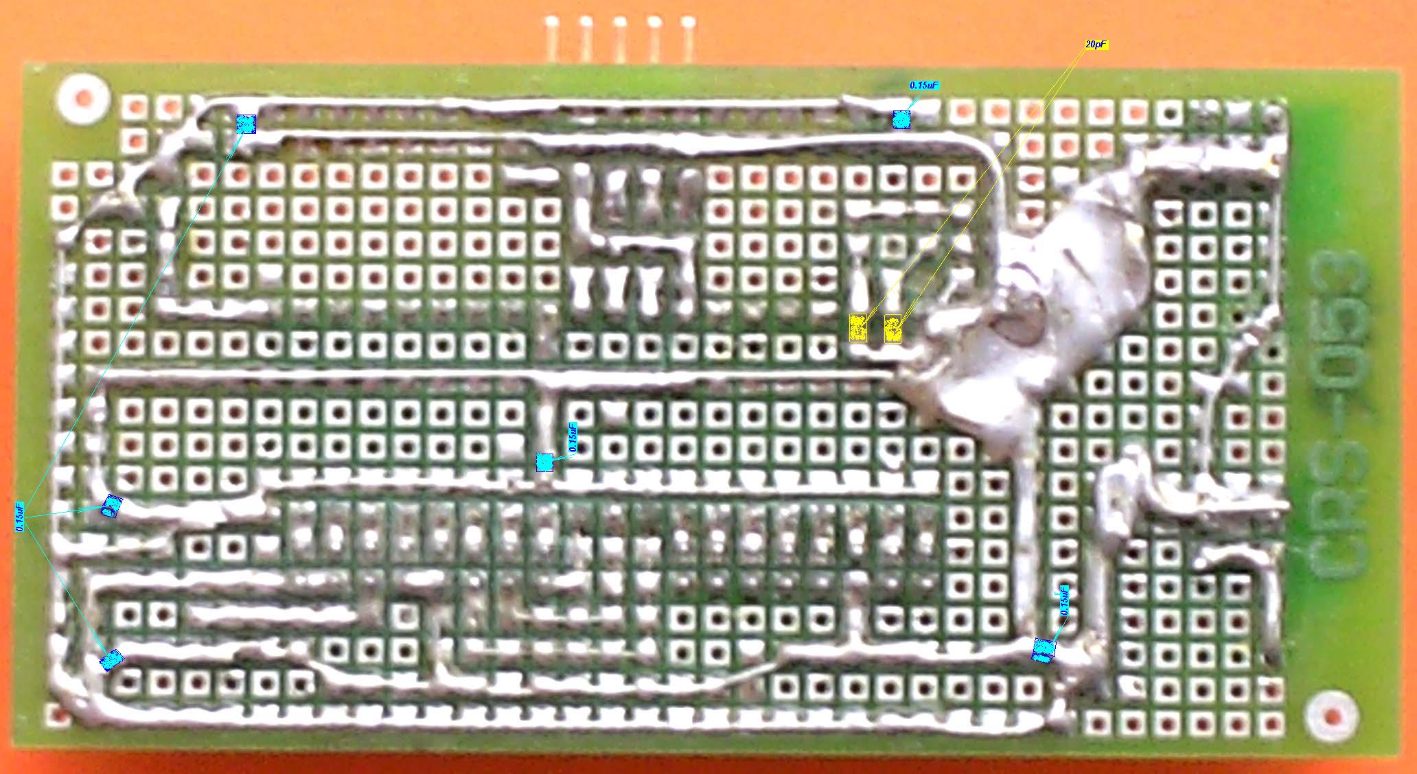

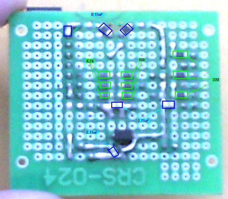

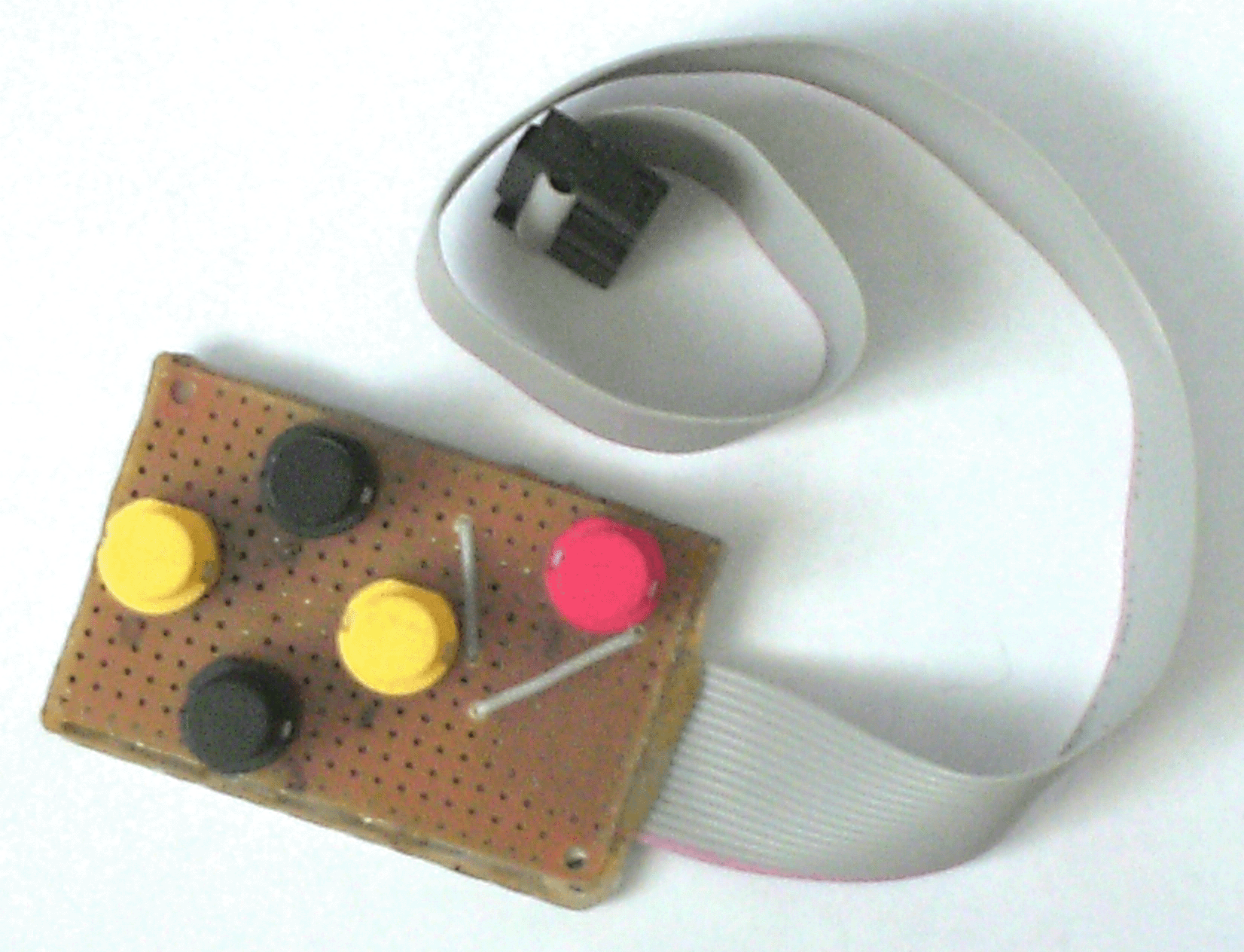

Первично теоретический набросок выключателя на основе PIC12F508 ( viewtopic.php?f=58&t=101752&start=20 ) захотелось все же проверить макеткой.
После некоторых раскопок ящичков со «златом» и имеющихся в наличии «кубиков» ранее изготовленных «тестилок» был сооружен данный макет
схемка
http://img.radiokot.ru/files/20529/bii7a37pk.JPG
фотки монтажа
http://img.radiokot.ru/files/20529/bih6dl5ra.jpg вид сверху
http://img.radiokot.ru/files/20529/bih6k0exm.jpg вид с дорожек
http://img.radiokot.ru/files/20529/bii6fpr6k.jpg комплект с кнопами
При прошивке PIC12F508 с помощью winpic800 выявилась пакостная особенность (и ранее замечаемая,но не сильно уважаемая из-за редкого использования мелколапых пиков). Мк спокойненько прошивается и сразу же переходит к исполнению прошитой программы. Повторное стирание и/или перепрошивка уже недоступны/некорректно выполняются. Поэтому «вычухать» интервалы для более приемлемого по скорости реакции режима чувствительности кнопок на конструкции с PIC12F508 не удалось. Имеющаяся программа дает как одиночные нажатия, так и одновременное удержание группы кнопок, но с некоторой задержкой при нажатии кнопки. Сие можно счесть несколько неудобным для работы, да и режима запоминания состояния для последующего «холодного старта» у этой конструкции нету (как и EEPROM в PIC12F508).
После некоторой досадки по полученному ранее результату было решено поиграться с переключателем на основе той же схемы (макетки), но с применением PIC12F629 и режимом
сохранения статуса текущей комбинации состояния выходных линий в качестве начального для следующего «холодного старта»... Т.е. с памятью.
Для генератора тайм-маркеров был выбран Т0 (хоша как позднее выяснилось не слишком верное решение).
Правила работы для кнопок — нажатие как индивидуальное, так и групповое приводит к инверсии состояния соответствующих нажатым кнопкам выходных линий. Если кнопка (группа кнопок) будут удержаны на время (неспешно посчитать про себя от1 до 6) то данная комбинация выхода будет занесена в EEPROM в качестве начального состояния при последующей подаче питания на схему. Ежли продолжать удерживать нажатие примерно 20-30 секунд схема переведет выходы в пассивное состояние («все отключено») согласно выбранного перед компиляцией активного уровня (active_outlevel в файле defn_key3_629.txt).
При этом при последующем включении с разблокированной клавиатурой будет выдано состояние, соответствующее комбинации ЛВК при возникновении «зажатия».
Дополнительно надо сначала прочитать из МК содержимое константы автокалибровки и поместить его в const_OSCCAL в файле defn_key3_629.txt после чего перекомпилировать проект для заливки текущего МК. Можно конечно и вручную скорректировать значение байта в программаторе, но то кому как удобнее.
После загрузки прошивки программатор ( winpic800 ) выдаст сообщение об ошибке верификации последнего байта — это нормальная ситуация ибо МК уже перешел к выполнению записанной программы (вывод сброса переключен на внутреннюю схему и программатор корректно может выполнить только «общее стирание») - теперь его можно снять с программатора и переставить в макетку (целевое устройство).
Сразу после прошивки макетка при подаче питания перейдет в состояние «все выходы выключены» - далее все зависит от управления кнопками.
Макет показал и отрицательную сторону устройства — при напряжении от1 до 0 вольт при процессах включения/отключения питания (медленное наростание/медленный спад) наблюдается некорректная работа системы сброса (или зависание программы). Система перестает реагировать на кнопки до полного снижения питания до 0 и пребывания в таком состоянии порядка 15-20 секунд. При последующей подаче питания работоспособность восстанавливается. Однако было бы желательно использоват WDT для гарантированного выхода из подобных ситуаций. НО — тогда базовый тактовый генератор надо переводить на Т1, а WDT использовать с предделителем (или Т0 с дополнительным счетным регистром при счете непосредственно частоты МК). Кому интересно — может самостоятельно потренироваться над исходником.

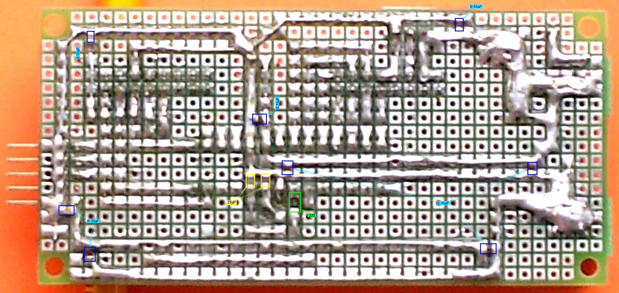

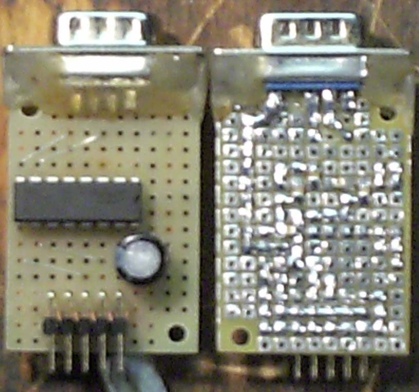

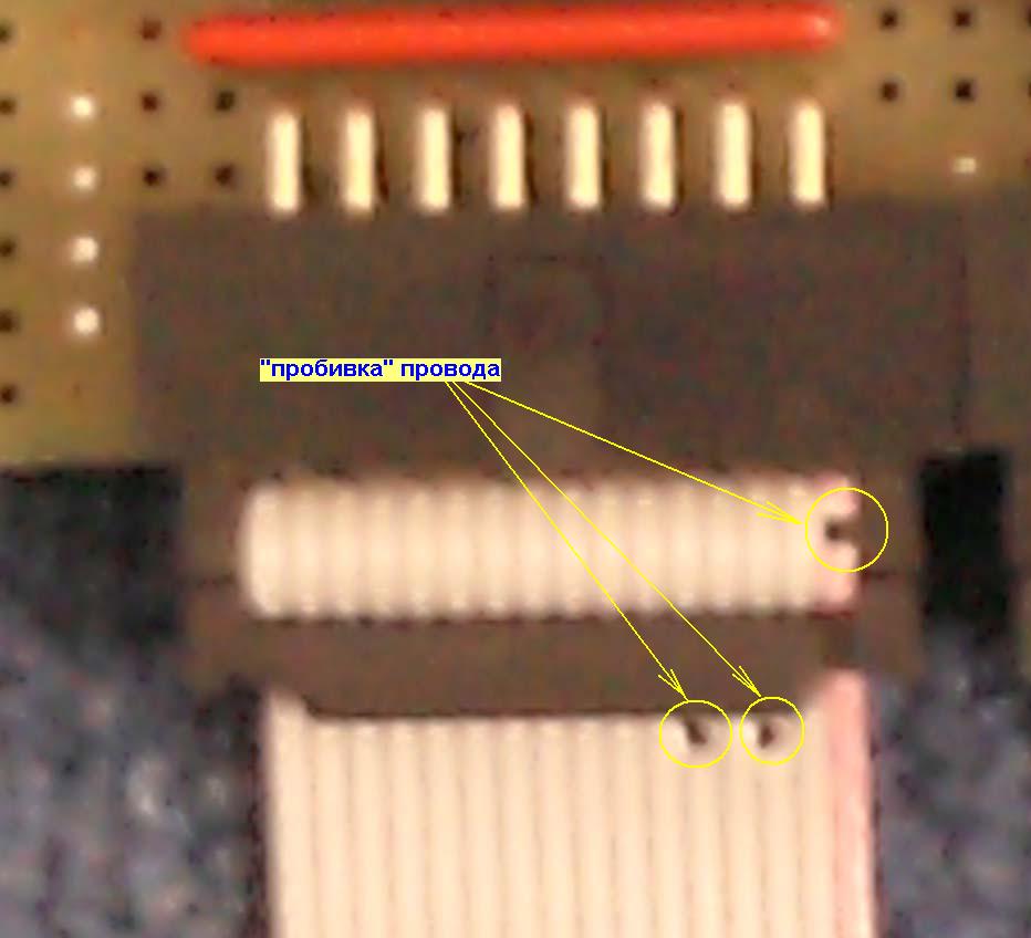

в графическом разделе:
http://img.radiokot.ru/files/20529/dmpfddfqn.gif общий вид дисплея
http://img.radiokot.ru/files/20529/dmpd9es01.jpg кнопки вблизи и их соответствие схеме
http://img.radiokot.ru/files/20529/dmpfh9yxj.gif общий вид модуля кнопок
http://img.radiokot.ru/files/20529/dmpe8sbfk.jpg модуль RS232
По мере необходимости добавляться/обновляться будут.

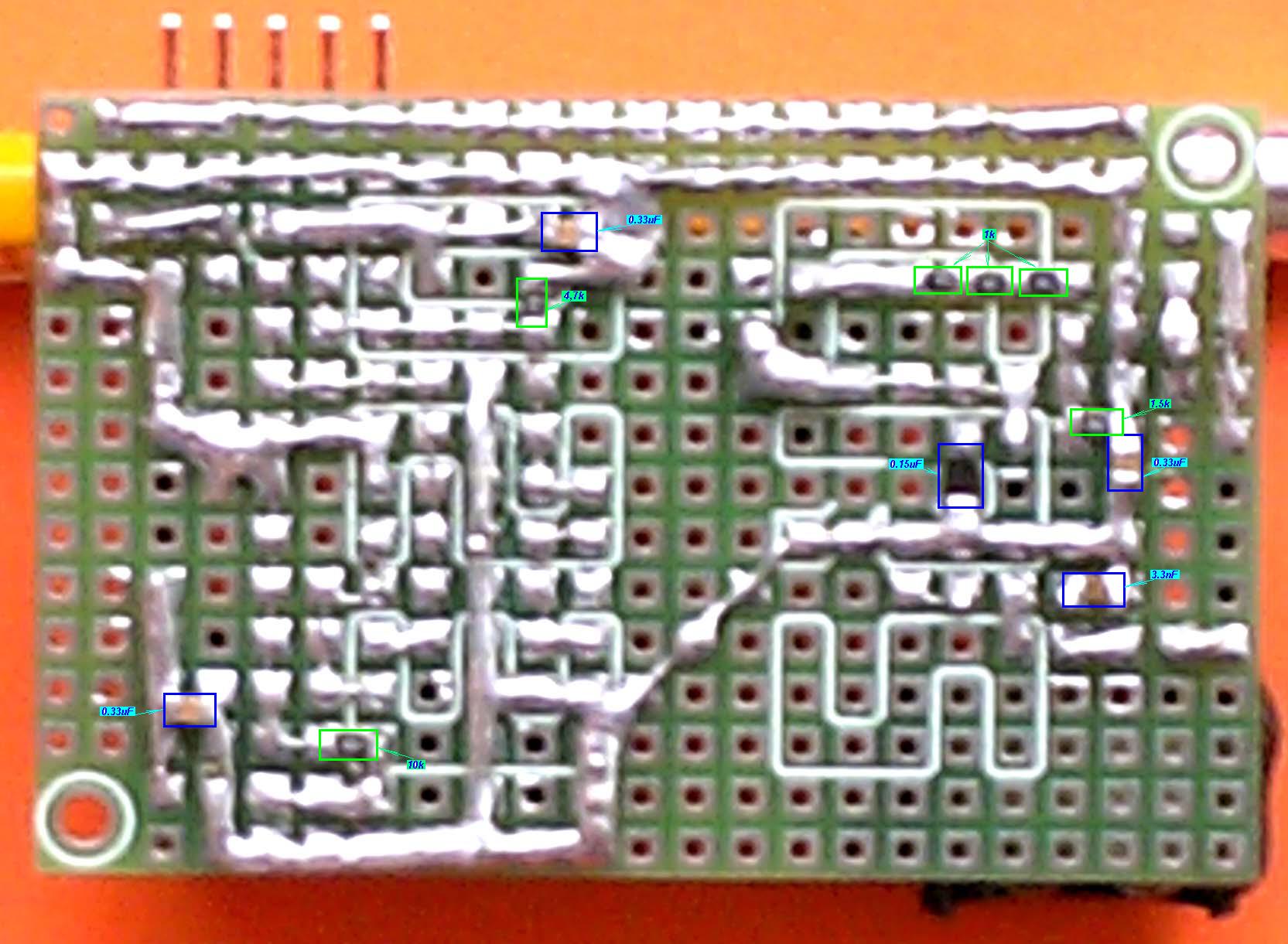

Полностью откорректированная с учетом всех последних "хвостов" схемка для mcs51:
mcs51_oll.pdf [139.05 KiB]
http://img.radiokot.ru/files/20529/dnrujy6lt.jpg
http://img.radiokot.ru/files/20529/dnrutr5iy.jpg
перфорации шлейфа кнопок
http://img.radiokot.ru/files/20529/dnrrxopbh.jpg
монтажки АВР
http://img.radiokot.ru/files/20529/dnry0y2vc.jpg
http://img.radiokot.ru/files/20529/dnry94a7m.jpg
и ПИКа876-го
http://img.radiokot.ru/files/20529/dnry8xada.jpg
http://img.radiokot.ru/files/20529/dnrynkhqz.jpg
Помутарился собрать еще одну версию ИК генератора с приемником. Ранее была игрушка на основе ATtiny13A + TSOP48
( старый "монстро" на тиньке
IRmodul_v1.pdf [244.03 KiB]
http://img.radiokot.ru/files/20529/dns4yutsk.jpg )
теперь соорудилась на КР1006ВИ1 + BRM1020 + К561ЛА7.
IRmodul_v2.pdf [84.05 KiB]
http://img.radiokot.ru/files/20529/dns5ggdj3.jpg
http://img.radiokot.ru/files/20529/dns54za80.jpg
Подкупило выходным каскадом самого таймера - можно пару светиков напрямую подвесить - зато... в количестве "обвязки" проигрыш...
Схема таймера управляется по выводу 4 (сброс/reset) - чего бы добру пропадать - хоша такое решение весьма редко в справочниках встречается. Цепочка заряд-разряда RC обеспечена на VT1-VD1 (равноценные половинки) и подстраивается подстроечником R10 по длительности периода (на осциллографе) 26микросекунд.
Вобщем простенько... Только вот интересная особенность во время пыток сего устройства (и ранее сделанной схемы) выползла:

Поднадоело однако каждый раз заново время и прочие параметры вводить... Посему появился в комплекте съёмный модуль хранения...
ext_rtc.pdf [90.87 KiB]
http://img.radiokot.ru/files/20529/dtg3kkk1v.jpg
http://img.radiokot.ru/files/20529/dtg3s5koa.jpg
фотки немного с искажениями мобилка+"хитрый глаз".
Основная RTC = DS1307 и/или ее замена по выводам (и спасибо перемычке) PCF8583 - но та без резервной батареи, больше "на поиздеваться". :solder:
Теперь засяду за писанину...
