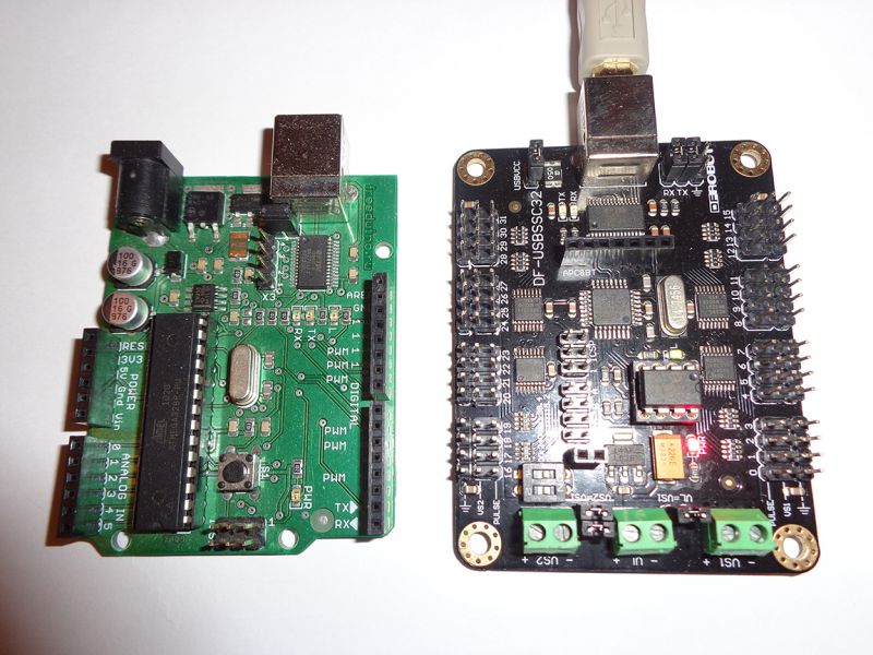

Всем привет! Так же начал заниматься строительством Hexapoda. Сначала хотел выпилить корпус на станке, но были проблемы с поиском листов алюминия, так что заказал корпус у (китайцев), пока в пути :) Контроллер SSC-32, так же заказал в китае (Аналог lynxmotion, только с USB разьемом, удобно :) ) Сервоприводы решил использовать, что и зарубежные друзья, а именно HT-HS-645MG, буду брать партиями, чтобы по бюджету сильно не било :) Китайские MG996R или MG995 брать не решился, много отрицательных отзывов по ним, кто их использует, что скажите? Кто какой ubec использует? Сам решил брать TURNIGY 8-15A UBEC, или же аналог от Hobbywing. Так же для сервоприводов сразу решил взять Servo Arm, так как пластмассовые быстро выйдут из строя. Управлять всем этим делом собираюсь через PS2. Питаться все будет от Lipo 5200mAh. PS Давно искал единомышленников, рад что нашлись! :)
По поводу мозгов, все это будет работать на Arduino Duemilanove, остался от опытов в 2010 году :) В будущем будет заменен на что-то меньшие, тот же Freeduino Nano. По поводу ПО, адаптирую прошивку от Xan'а (Phoenix Code, кто знает тот знает :) ), для Arduino.

Сегодня получил посылку с SSC-32 контроллером! :)) Сразу прошил последней прошивкой, все отлично работает, это полный аналог lynxmotion, но с чипом FTDI FT232RL :) Ждем остальных посылок :)
PS Закончил портирование прошивки Xan'а для Arduino, проект можно найти на GitHub. Использовать можно только с последней версией прошивки SSC-32, т.к для передачи используется бинарный режим, который поддерживается на последних версиях, начиная с 2-05EGP_A4. Все желающие могут присоединиться к проекту! :)
