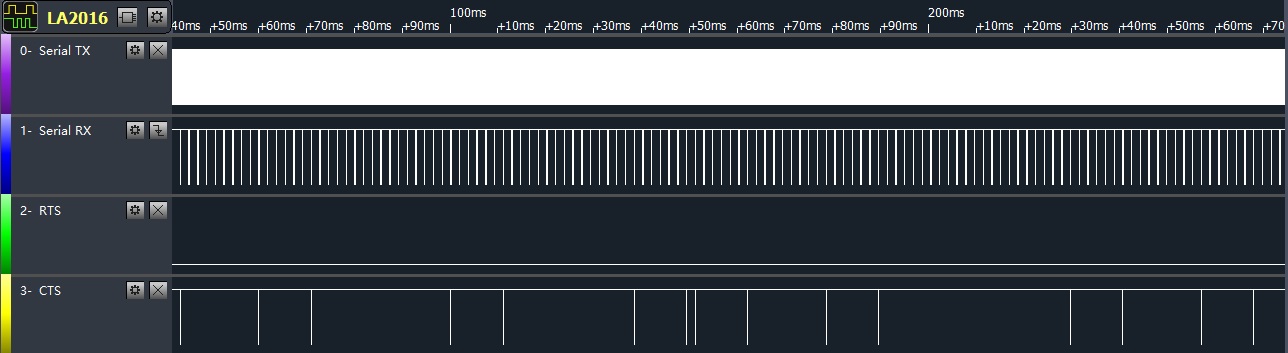

Да, действительно к сигналам UART на плате не подобраться. Но мне кажется, что всё нормально работает. При передаче данных из МК (мне) сложнее создать ситуацию ожидания сигнала RST драйвером. Я собрал схему на монтажке, состояшую из отдельного BGM220 модуля, соединённого с USB-UART конвертером на CP2102N.
o3.jpg [67.2 KiB]
Сконфигурировал UART на 4-проводной режим, а также TeraTerm на Hardware Control RTS/CTS в проекте.
USART.zip [30.35 KiB]
Далее, в TeraTerm читаю огроменный файл. Посмотрел сигалы на плате.
o1.jpg [93.04 KiB]
и
o2.jpg [93.98 KiB]
Видно, что МК притормаживет приём файла время от времени, в то время как не передачу сыплет байтами как из пулемёта. Т.е. терминал на компе успевает загрузить всё в свой буфер и не тормозит передачу из МК. Нужно внешнее приложение, выставляющее сигнал RTS, т.к. терминалом он все время разрешён. Короче, у меня нет основания считать, что что-то не работает.

Ну я и не думаю, что проблема в мк. Проблема явно или в JLink. или монтаже на плате (например, кусочек припоя залипший между ножками). СОбственно, сделал тикет. Вот ответ:

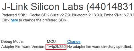

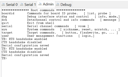

А вот только что удалось решить проблему. Во-первых перепрошил новую прошивку J-Link (у меня была какая-то 0v....на 1v4p2b352. Однако, какое старьё маузер продаёт...),а во вторых (наверное, это было самое главное) в админовской консоли этому адаптеру дал команду
Код:
serial vcom config handshake rtscts
И теперь всё работает как надо.

Изменения "RETARGET_SerialEnableFlowControl" Это было для "clarification". Т.е. для подтверждения проблемы нужно было выполнить проект из SSv4 с добавленной строчкой.
If I understand it correctly you are using the VCOM (EFM32GG395 controller that works as onboard JLink debugger, which integrate a USB CDC interface). You route the EFM32GG12 USAR0 to JLINK CDC port.
I could reproduce your issue. it looks the EFM32GG395 never assert the RTC even I enable the hardware flow control.
I tried to change below code in routine RETARGET_SerialEnableFlowControl1 and EFM32GG12 could send/transmit to EFM32GG395/VCOM.
Код:
  RETARGET_UART->CTRLX    |= USART_CTRLX_CTSEN | USART_CTRLX_CTSINV;
I need check with the board designer to see what happen. I am testing the vcom example with minor change.
Код:
int main(void)
  int c;
  int index;
  /* Chip errata */
  CHIP_Init();
  /* Initialize LEUART/USART and map LF to CRLF */
  RETARGET_SerialInit();
  RETARGET_SerialEnableFlowControl();  //added this line to enable flow control.
  RETARGET_SerialCrLf(1);
Я подтвердил, что без строчки работает, а после добавления - нет.
Тогда я получил такой solution:

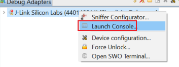

I investigate this a bit. It looks below procedure could make the hardware flow control work.
1. upgrade the adapter firmware to the latest.
on my side the adapter firmware is located in folder like below:
C:\SiliconLabs\SimplicityStudio\v4\offline\hwtools\firmware\S1015C_adapter_firmware_package
2. right click and open console in debug adapter window.
3. send command in 'admin' tab
И после его выполнения, ничего не изменилось, но я попробовал дать в команде не только 'RTS', а 'rtscts' - и тогда все проекты заработали: "bare-metal-iostream" и мой проект. Т.е. как я понял, у купленной платы в JLink была зашита старая фирмварь и еще выключен rts/cts handshake для vcom CDC.

Увы, не всё так радужно. Оказалось, достаточно перезапустить терминал, как всё возвращается на круги своя - снова выставляется СTS и данные с микроконтроллера в J-Link не идут, пока опять ручками в консоли не введёшь команду "serial vcom config handshake rtscts", что несложно если запущен SimplicityStudio (я вообще эту вкладку держал постоянно открытой, чтобы после просыпания компьютера её быстро выполнить). Причем если спросить конфигурацию командой serial vcom, получаю ответ:
Код:
TB> ----- Virtual COM port -----
Stored port speed  : 115200
Active port speed  : 115384
Stored handshake   : rtscts
Actual handshake   : rtscts
TB>
Но трансфер не идёт до повторения той команды. Зато после команды вываливает, всё что я успел в буфер натолкать. Так что я просто выключил этот несчастный flow control.

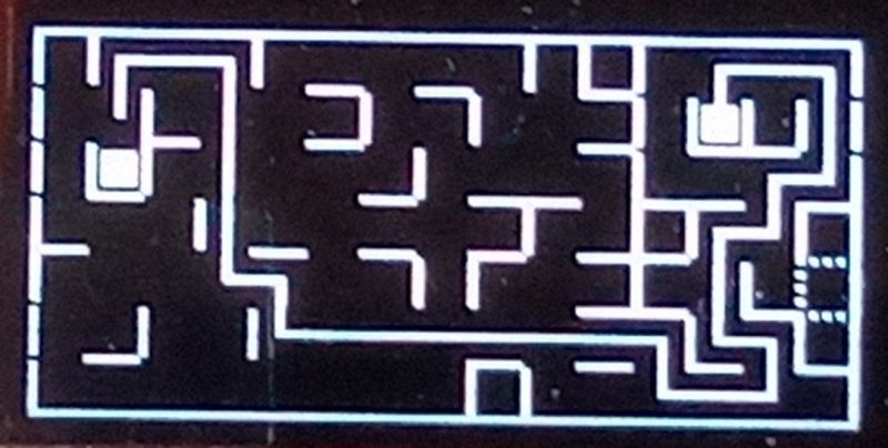

Пока я торможу - не могу придумать как на EFM32 считывать конфигурацию из SPI EEPROM, решил слегка развеяться и порешать лабиринт.

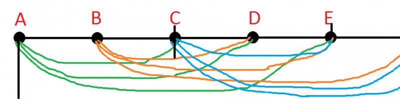

Когда я начал решать лабиринт, у меня были 2 ограничивающих фактора - дополнительное время требуемое на поворот и замедление при проходе перекрёстка прямо. Собственно, от второго я, вроде, избавился (или стараюсь избавиться), поэтому при вычислении кратчайшего расстояния я этот параметр считаю, что можно принять равным нулю. И решение лабиринта оказывается приемлемым до тех пор, пока разгон и торможение робота составляет меньшую часть длины сегмента между узлами. Но я тут прикинул, что сейчас мой робот разгоняется целых 12 сантиметров. При длине сегмента 30см, получается так, что он 2/3 времени расстояния разгоняется и тормозит. Поэтому, надо бы в расчете сделать так, чтобы чем длиннее прямой ход, тем "выгоднее" этот маршрут получался бы.
Это можно достичь так - помимо реально существующих участков AB, BC, CD, DE итд, создать участки AC, AD, AE, BD, BE итд, Причем длина AC меньше суммы AB и BC, |AD| < |AB|+|BC|+|CD|.
Но создавать в памяти все эти линки - слишком много съест той же памяти. И тут созрела мысль. Если я смог сделать виртуальным линк соединяющий меридианальные и широтные направления, то почему не сделать такими же виртуальными и эти связи. Поэтому попытался написать расчет так, что расчитывая узел считать не только 2 соседних узла (с севера и юга для меридианального направления или с востока и запада для широтного), но и все остальные прямо доступные следом за ними.
Следующая проблема - как расчитать "стоимость" этих сегментов. Потому как они перестали быть пропорциональными расстоянию. На сайте micromouseonline.com оказывается есть статья "Time taken to run a straight". В ней Питер Харрисон ввёл параметр k, как отношение ускорения к начальной скорости и получил очень простую формулу "сколько времени требуется для прохода n клеточек". Но, эта формула подразумевает, что за максимальное число клеточек робот не достигнет своего предела скорости, т.е. он будет 8 клеточек разгоняться и 8 клеточек тормозить не достинув максимума. У меня пока еще не так... Поэтому я об этом еще буду думать. Ну и конечно, то что у меня параметры задаются в совершенно разных единицах измерения: максимальная скорость в сотых долях оборотов колеса в минуту (шаг колеса известен - 220мм, так что 1 соответствует 2,2/60 мм/сек), а ускорение в изменении этой "сотой доли в минуту" за 1/400 секунды - задачу не облегчает. Бррр.

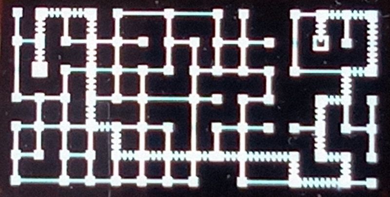

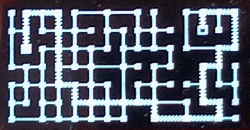

Пока есть возможность, дополню примерами.
Алгоритм без возможности выбора длинных прямых участков:
Алгоритм с выбором длинных прямых участков:
Совсем небольшая разница, но прямой кусок увеличился на 2 клеточки.
И кстати, когда я написал этот текст, во мне закралось сомнение, что при такой модификации алгоритм заполнения (flooding) уже работает не корректно. Для этого сделал два теста:
Изображение и Изображение
Левый сделан алгоритмом заполнения, а второй по алгоритму Дейкстры (сортированной очереди). Разница налицо.
