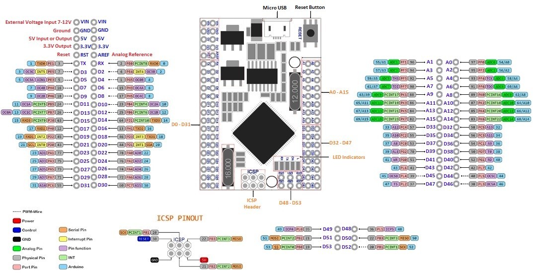

Прикупил жирну адуринку...
mega2560 pro... Вроде бы и неплохая базовая платка -относительно малогабаритная...
Только вот пригляделся -
а на всего этого монстра с количеством под 70 линий
ВСЕГО ТРИ КОНТАКТА "ОБЩИЙ"(GND)!!!
https://img.radiokot.ru/files/20529/3eugnlk41u.jpg
Как-то уж совсем неудобственно, особо при заявленном выходном токе стабилизаторов до 800мА...
Для сигналов и силовых обратный проводок один (максимум два) на всю платку...
ПЕЧАЛЬКА однако...

а сигналы, тем более, силовые и должны в одну точку сходиться, так что все нормально.

Так не факт, что на платке общий слой...
Силовые и сигнальные что от источника питания, что от нагрузок/источников сигнала и все в один контакть...
хотя бы еще парочку поставили... Силовые то можно и через "общий +" затянуть. Мне больше интерес был для подключения параллельного ОЗУ (23я серия похоже таки из области фантастики по местным условиям).
Ну да и на том... сойдет... Все равно пока "на отлежку" в кащеев сундук.
