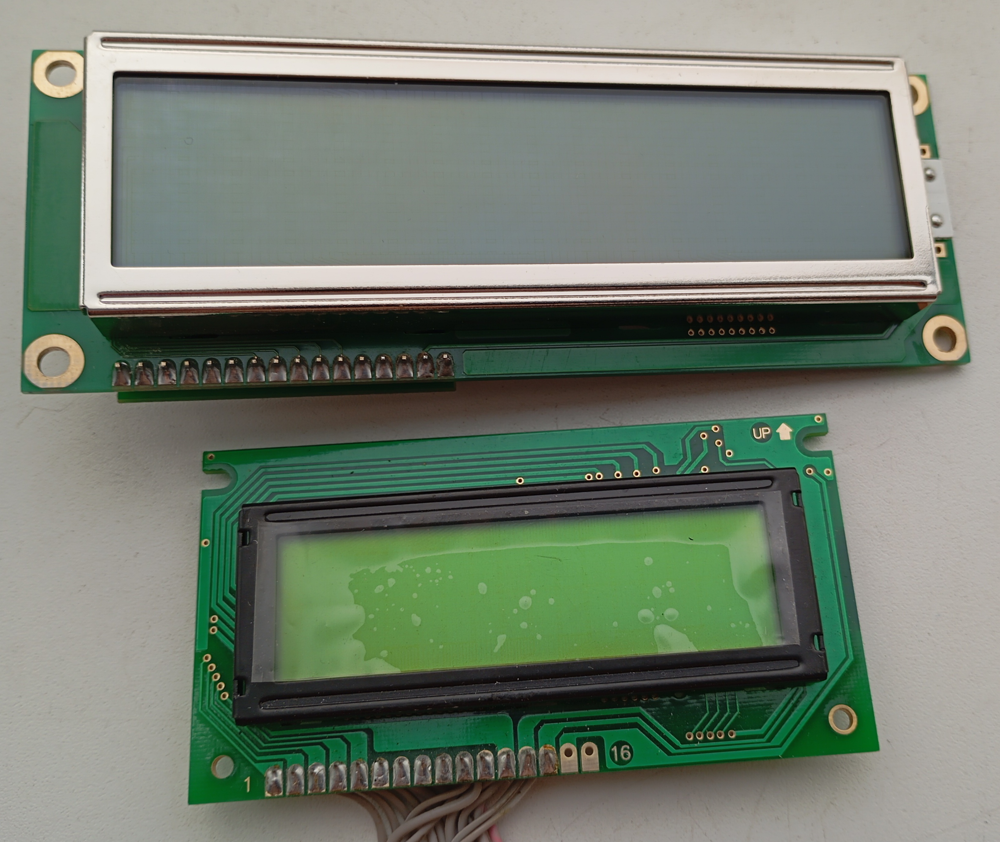

Приехали таки индикаторы в коробушках...
Симпатяшки,
https://img.radiokot.ru/files/20529/3j7oqqfki2.jpg
да еще и с платкой управления бонусом
https://img.radiokot.ru/files/20529/3j7oqrxjm5.jpg
соотношение размеров :
https://img.radiokot.ru/files/20529/3j7oqti4mz.jpg
внизу для сравнения "обычный" 1602.
:hunger:

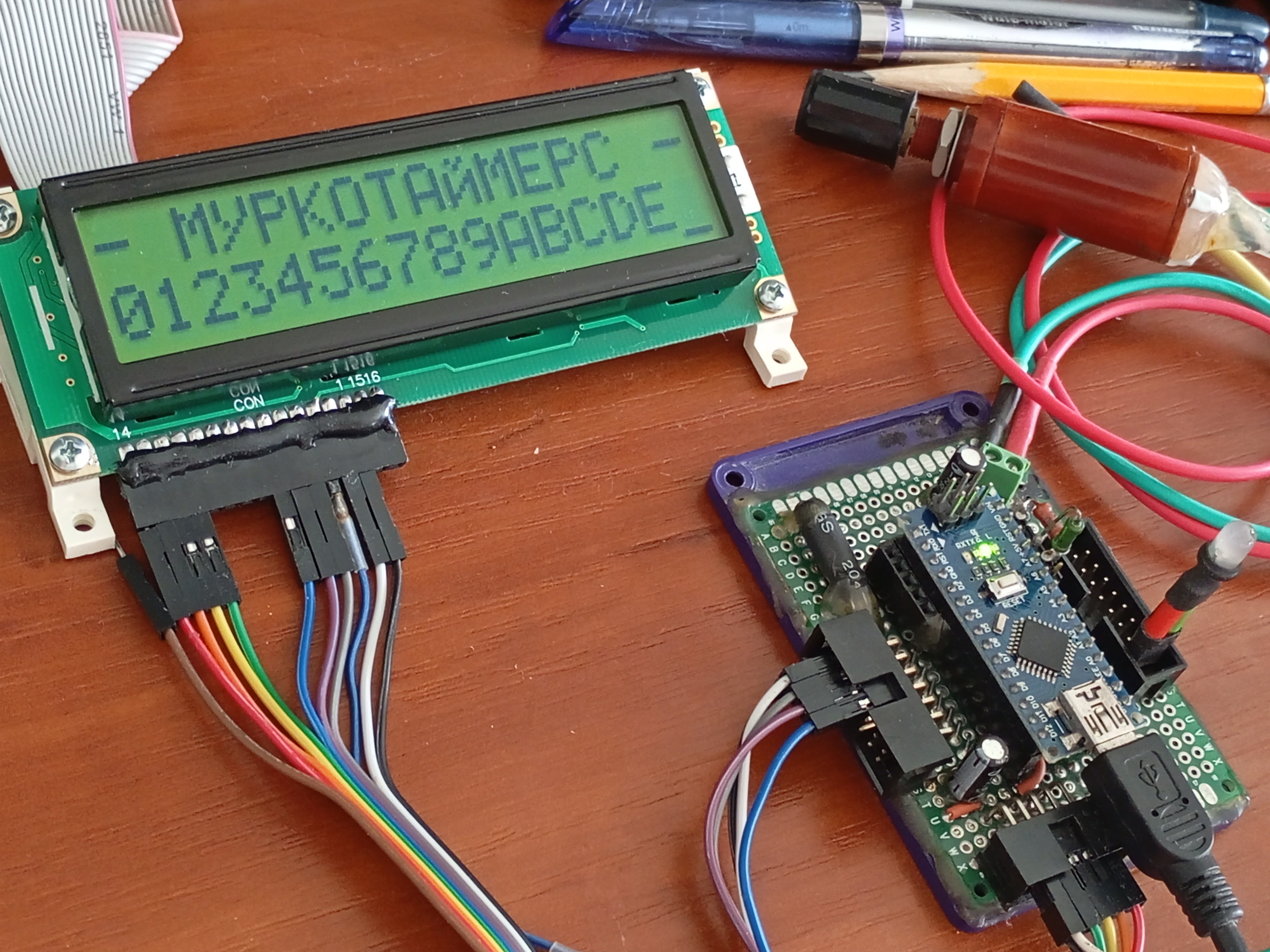

Один (самый древний) я таки разобрал и к адуринке прицепил...
https://img.radiokot.ru/files/20529/3jhnuqkts1.jpg
Теперь второй вопрос...
Питание у самоделки в диапазоне от 5 до 3.0 вольта (обычный самоделка на аккумуляторе)...
Обычное регулирование контраста переменным резистором работает только при фиксированном напряжении питания.
Подкручивать явно не великое удовольствие.
А вот как и что удерживать на Vo стабильным автоматически,чтобы контраст оставался неизменным во всем диапазоне питающих напряжений?
Напряжение или ток?... И относительно чего - GND или + питания?
Видел варианты что на DSках (экзотика с программируемым потенциометром), что с источником тока на LM334...
А вот что есть истина?
:dont_know:
