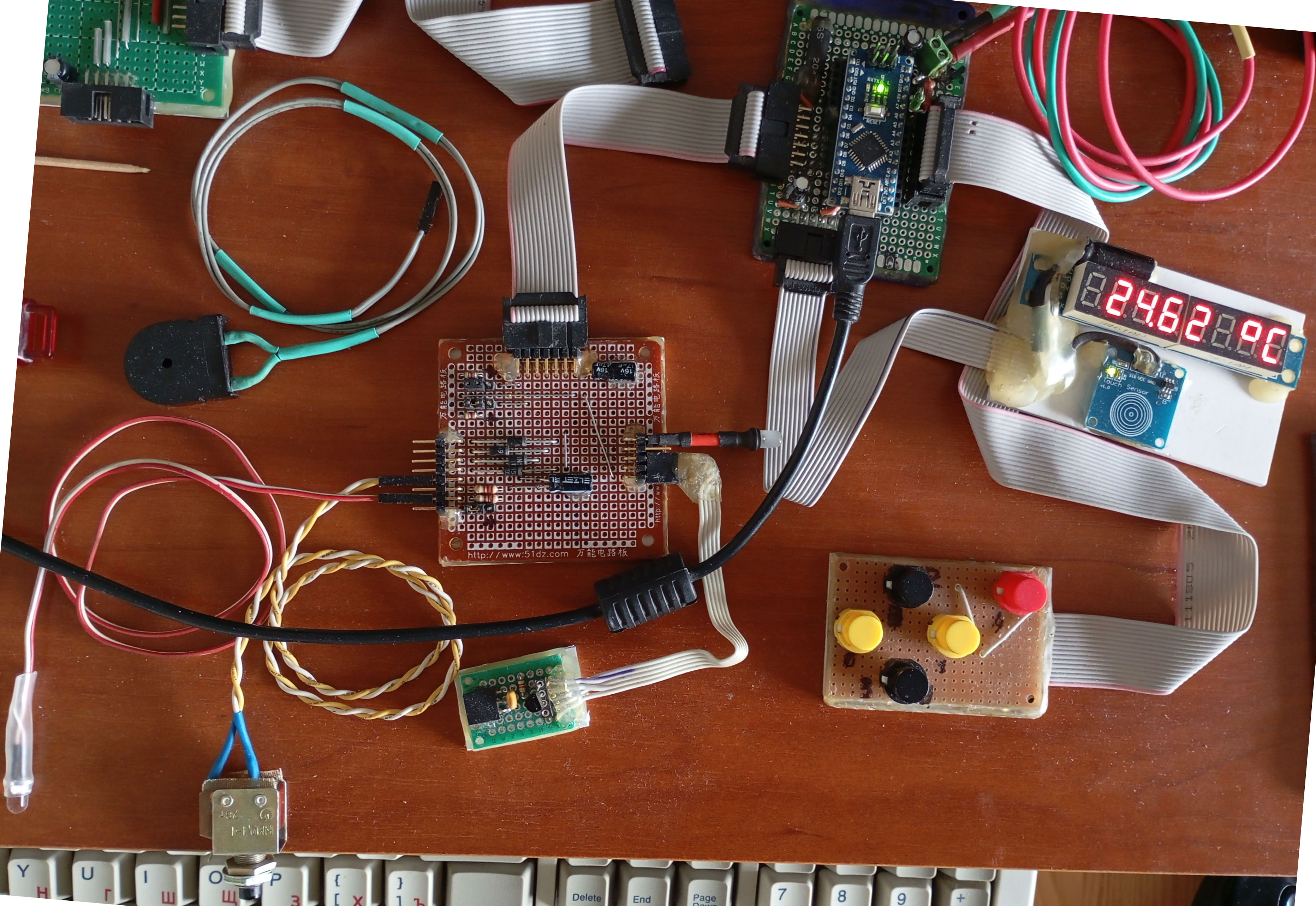

У меня для баловства вообще примитив-макетка (...слепил из того, что было"...)
https://img.radiokot.ru/files/20529/3p5kgalzb3.jpg
:twisted:

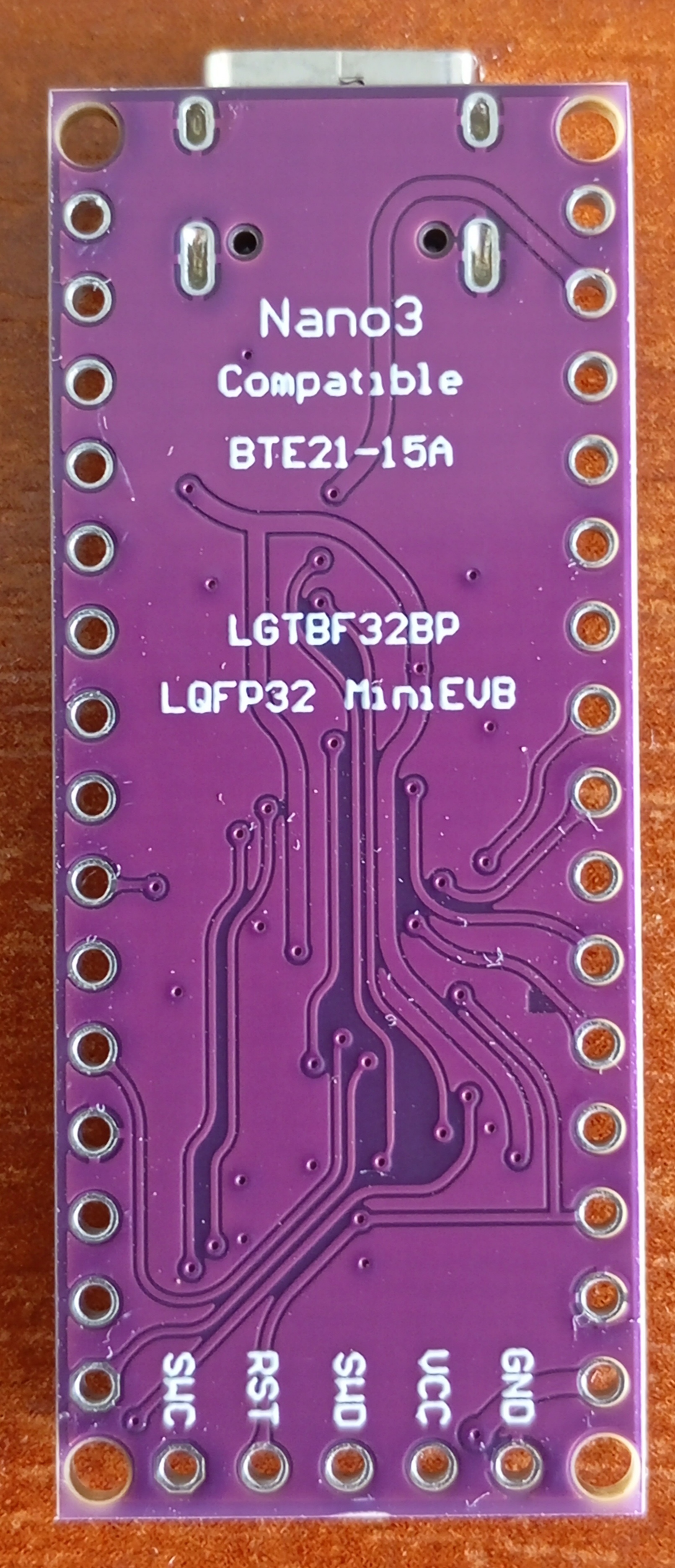

Приобрел в коллекцию вот таку игрушку:
https://img.radiokot.ru/files/20529/3pehydmjk6.jpg
https://img.radiokot.ru/files/20529/3pehyf4pqq.jpg
Штука интересная, ... для "поиграться"... - платформа в IDE уже давно установлена... НАДКУСИЛ...
:roll:
Надо larduinoISP прошивалку соорудить (это еще одна обычная нанка уйдет) та железяка вроде должна под любой ОС работать... ибо... драйвер для CH9340 оказался только для ОС х32 (на ХР стал, а вот 7ка х64 матюкнулась и "далеко послала")...
Так что пока эта новинка пущай вылеживается...
:roll:

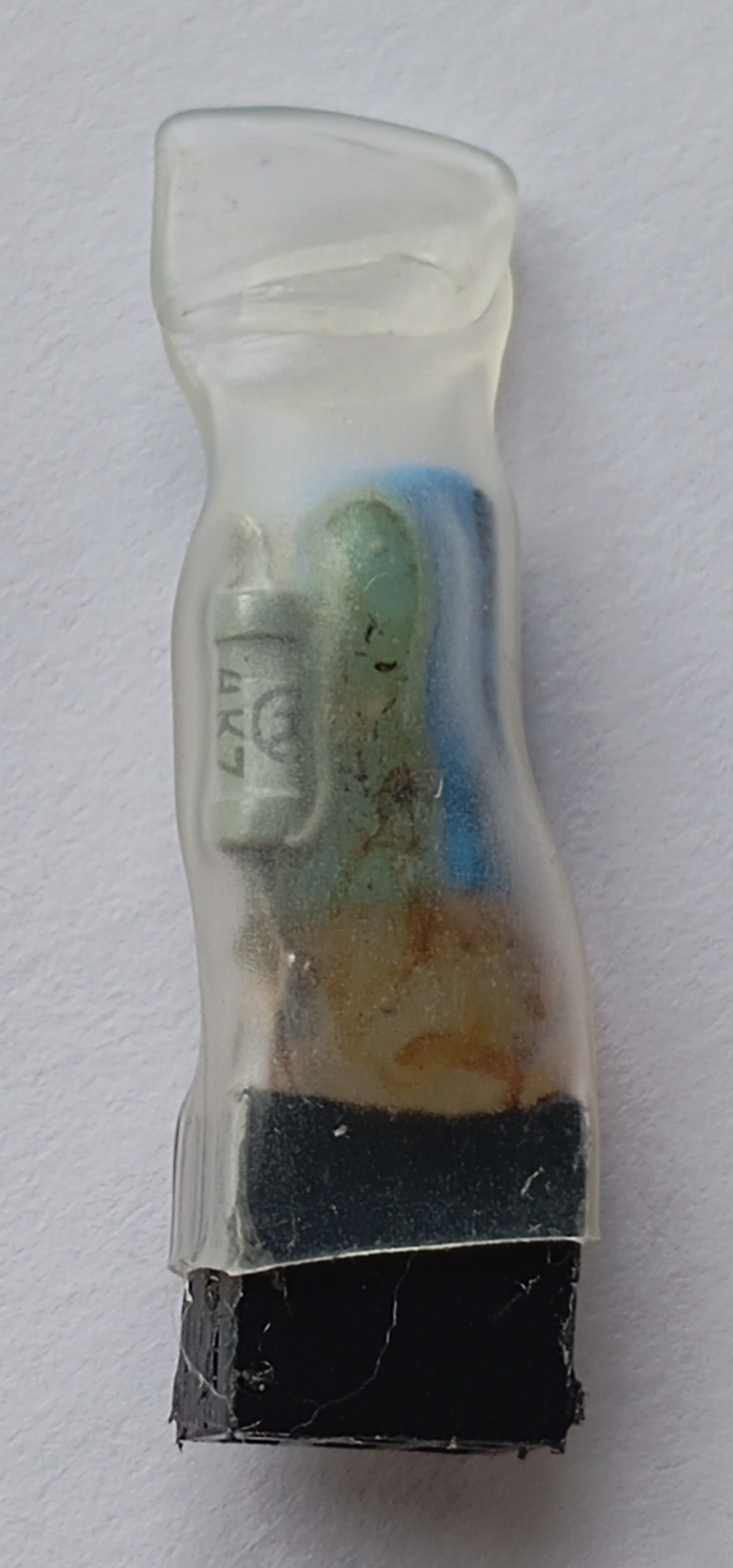

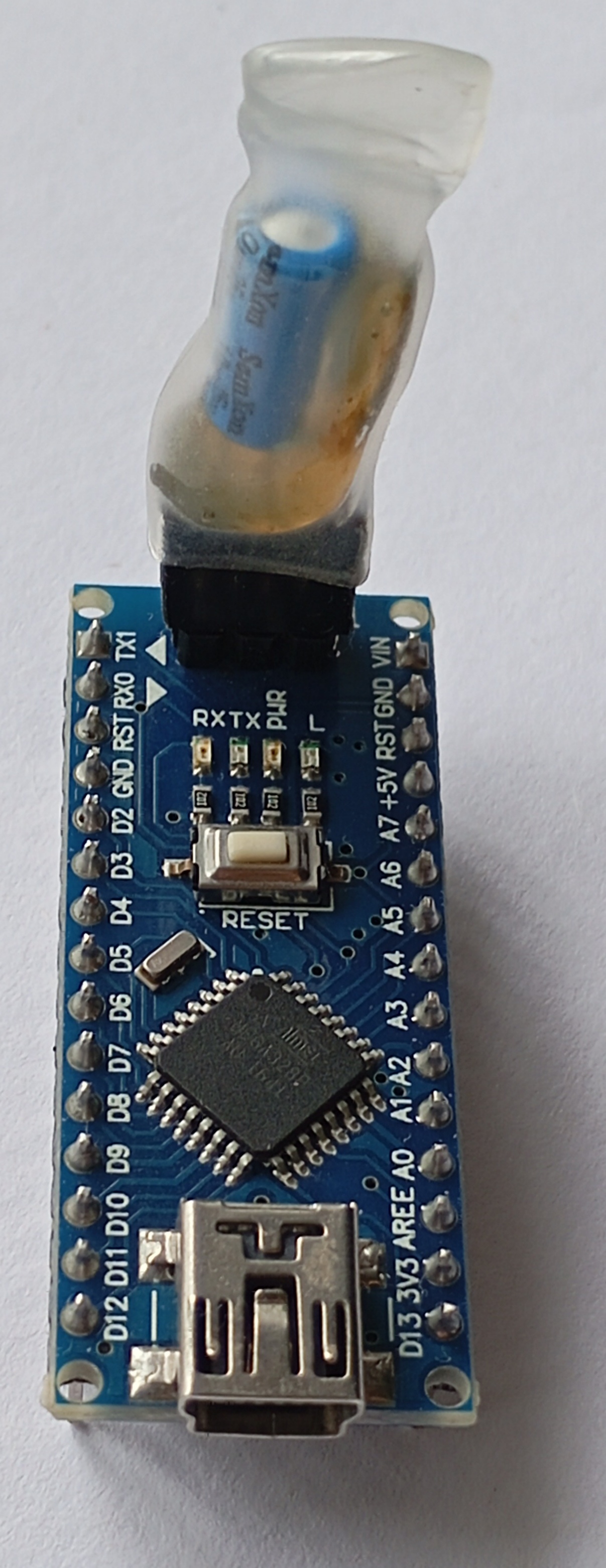

В принципе... Съедобны те LGTшки, хош и весьма неоднозначны в связи с туманными вариантами публикаций.
Прошивайку из нанки весьма просто удалось получить и без потрошения - просто сделал махонькую добавку на ISP разъём с кондеем и резистором, да сцепил платки обычными адуриньими проводками...
https://img.radiokot.ru/files/20529/3pk5t9plke.jpg
https://img.radiokot.ru/files/20529/3pk5tag5jf.jpg

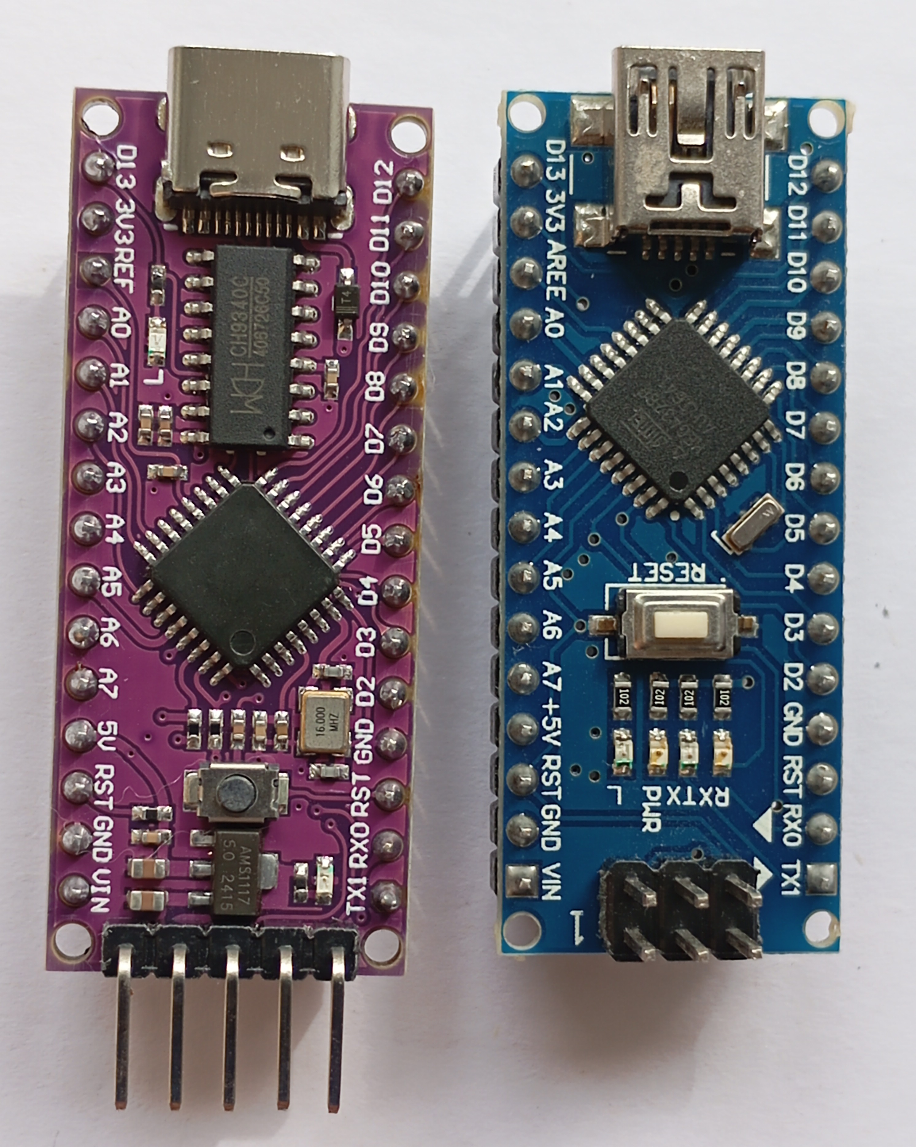

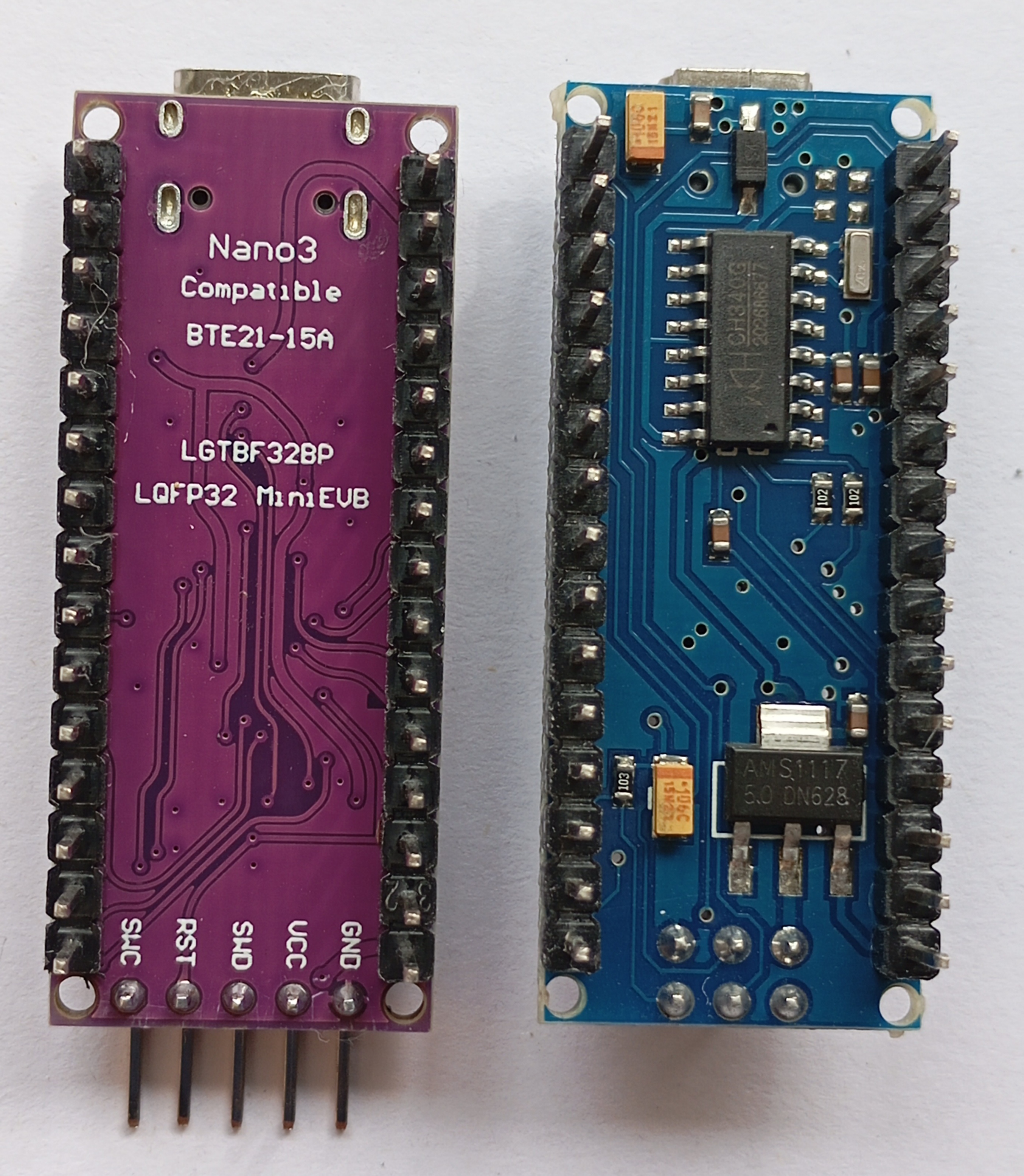

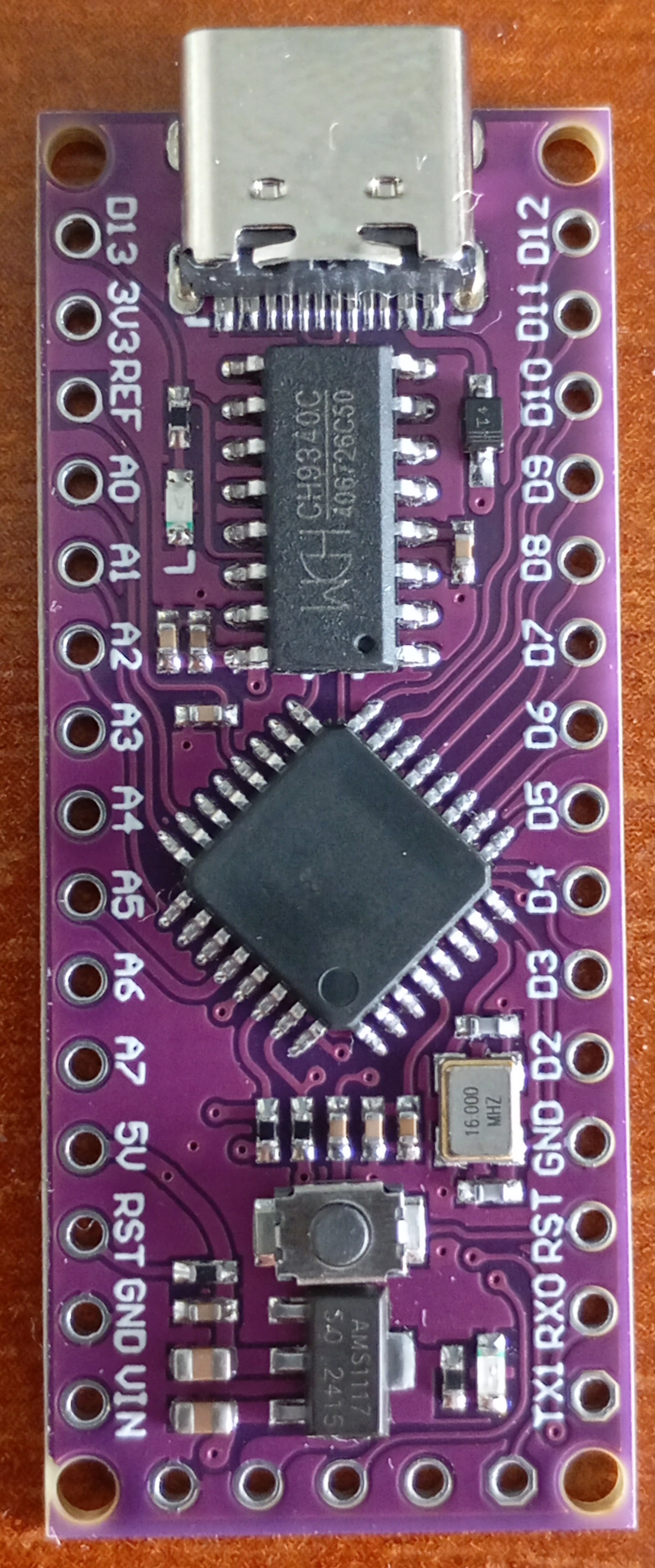

Вот пока такие "подопытные"
https://img.radiokot.ru/files/20529/3pk5t5pddo.jpg
https://img.radiokot.ru/files/20529/3pk5t9a4or.jpg
Удивляет... на кой хрен нужно было маркировку на LGTшке стирать то??...
:dont_know:

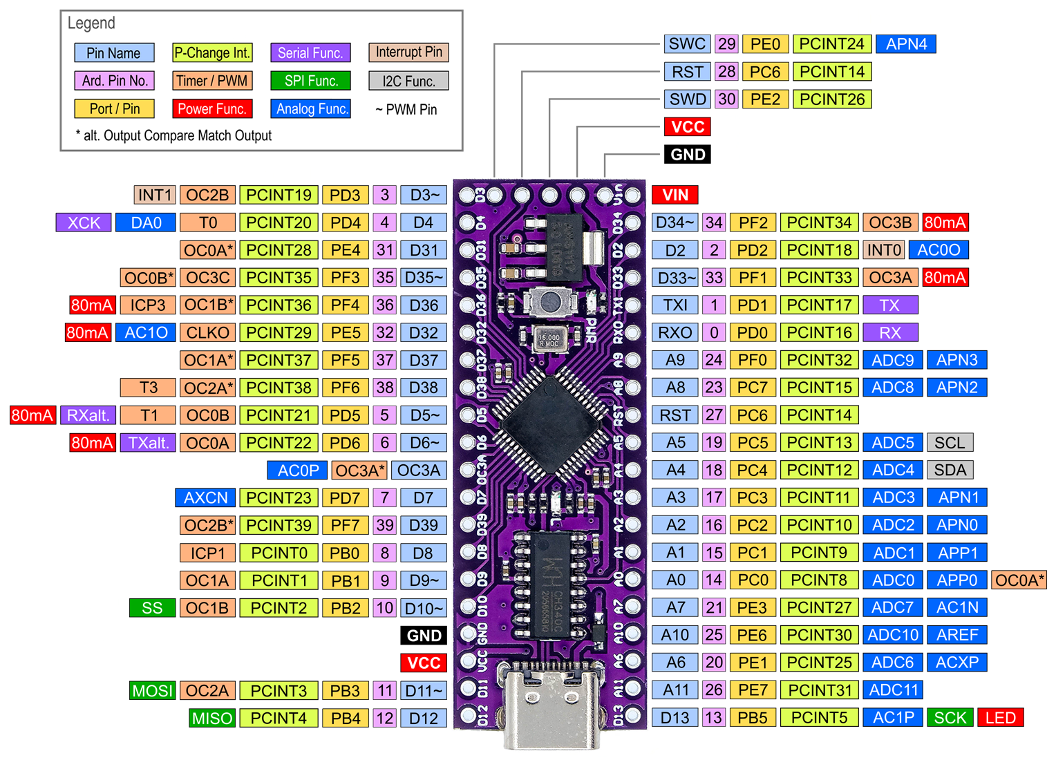

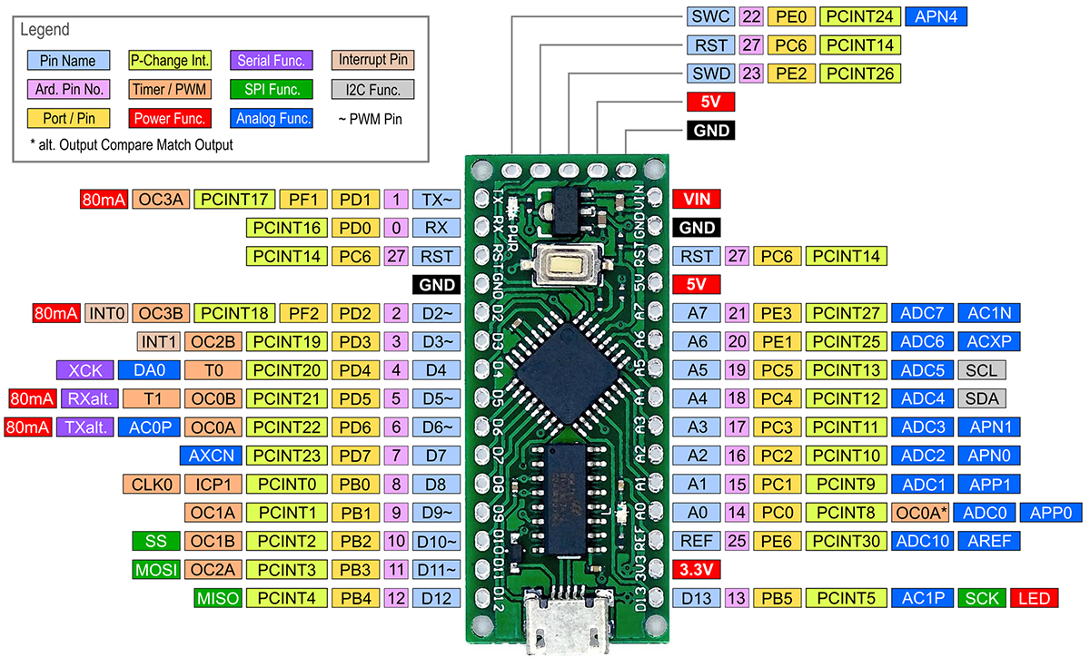

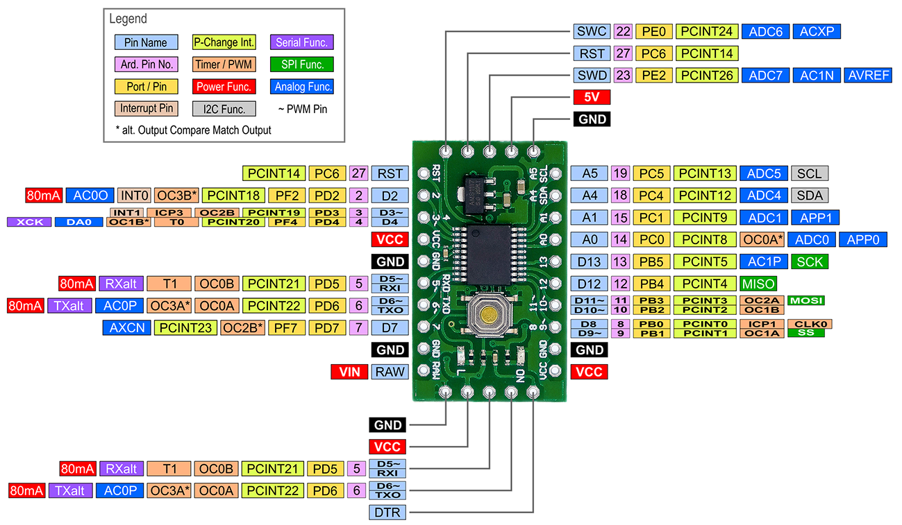

А это стырнетянутые раскладки лапок по платкам:
https://img.radiokot.ru/files/20529/3pk5tbkdah.png
https://img.radiokot.ru/files/20529/3pk5tdkmko.png
https://img.radiokot.ru/files/20529/3pk5tej99x.png
https://img.radiokot.ru/files/20529/3pk5tfxhbp.png
:roll:
