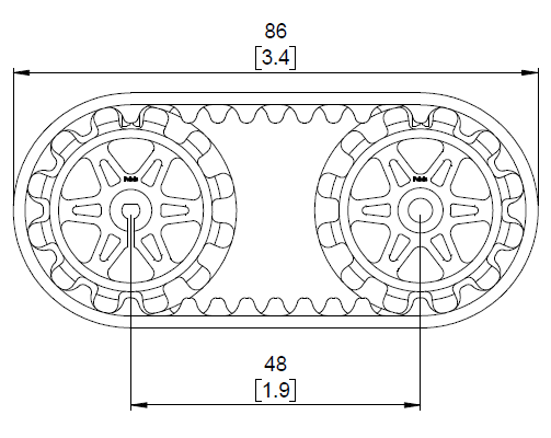

С еще одной стороны, эта конструкция почти себя исчерпала - таскать полукилограммового робота по трассе - тяжело. Надо бы сделать что-нибудь полегче. Да и глюки с магнитным энкодером энтузиазма не прибавляют. И пока не могу решиться куда двигаться. Попутно, обломилась затея с оптическим энкодером для двигателей. Я не учел две вещи - размер аппертуры фотосенсора (а где взять эти данные, если их выковырял из старой платы от мышки) и диск у которого слишком узенькие непрозрачные сектора для этих сенсоров не годятся. А второе, снова забыл об ограниченном быстродействии фототранзисторов. Моя мечта получить больше 50 импульсов за миллисекунду упёрлась в скорострельность фоторанзисторов.
Был купивши на Aliexpress пару моторчиков с оптическим энкодером - 30 импульсов на оборот. Но они довольно медленные. Вот снял его характеристики на холостом ходу:

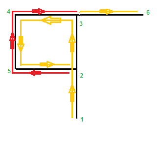

Надо начинать с чтения правил соревнований. Там указано, что старт находится в углу из которого есть только одно направление (но не указано, как в правилах других соревнований, что это всегда нижний левый угол!) и финиш находится в центре.
The start of the maze is located at one of the four corners. The start square is
bounded on three sides by walls. The start line is located between the first and
second squares. The destination goal is the four 18 cm × 18 cm cells at the centre of
the maze. The finish line is at the entrance to the destination square.
Конечно, то что финиш находится строго в центре, облегчает жизнь, но если правила изменятся? В других соревнованиях финиш обозначается только как 4 клеточки в любом месте лабиринта и на одних соревнованиях (кажется, в японии) даже имел 2 входа! Пока я не придумал способа, как определить что найден финиш в таком "общем" случае. Пока финиш определяется просто: если координата стала X=(7 или 8) и Y=(7 или 8) , то первое совпадение и является финишной точкой.

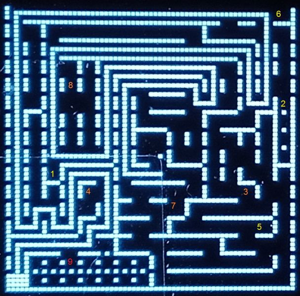

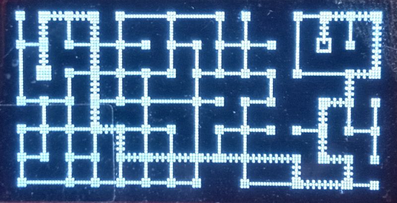

Стремление к выходу тоже пока сделал тривиально: на развилках измеряется расстояние от клеточек за развилкой до центра, как ΔX² + ΔY² и выбирается направление с меньшим значением. Но если значения равны, только тогда действуют другие установки. Правда, как мне показалось, это не очень хорошо - очень быстро найти выход. Потому как надо найти оптимальнейший маршрут. А тут моя затея сгенерить маршрут по открытому лабринту и ехать проверять, можно ли там реально проехать, оказалось совершенно неприемлемой. Это хорошо работало на лабиринтах с "бутылочным горлышком", но на квадратном показало полную нерациональность - робот постоянно бегал из одного конца лабиринта к другому, вместо того, чтобы проверить один участок и только тогда перейти к другому. Поэтому я этот модуль отключил.
Зато развил модуль предсказаний и возврата по пройденному маршруту. В предсказания добавил возможность избегать тупики. Если по данным исследования соседних ячеек известно, что впереди будут ячейки с двумя стенами и в конце с тремя стенами (тупик), то весь этот ход объявляется тупиком и робот туда суваться не будет. Вот для примера:
Справа исходный лабиринт, слева как его будет видеть робот после исследования.
Желтыми цифрами отмечены ячейки куда робот не заходил благодаря этому модулю прогнозирования тупиков. Примечателен тупик "2" - нам не интересно как далеко туда можно пройти, так как всё-равно окажемся в тупике. Тупик под номером 5 (для меня) интересен тем, что он был заблокирован при виртуальном движении назад. Когда робот первый раз подошел к той развилке, наличие стены в конце ячейки не было известно и при возвращении его следовало бы посетить, но когда робот начал возвращаться - наличие стены у той ячейки стало известно и путь назад расчитывался уже зная что там тупик и не посещая ту развилку второй раз. Это сэкономило очень длинный кусок хода назад! Оранжевыми цифрами отмечены ячейки которые не посещались, так как по алгоритму Люка-Тремо нужно было бы вернуться. И если кусок "8" был сделан давно (явный прямой ход без вариантов), то я еще добавил обработку и поворотов, за счет чего появилась блокировка "3", "4" и "7". Кстати, тут нет такой ситуации, но "изогнутые" тупики также обрабатываются. Ну а участок "9" не посещался, так как к моменту, когда его следовало бы посетить, алгоритм нашел, что он уже ни на что не влияет.
Тут я не мудрствовал лукаво, а применил старую идею с "открытым и "закрытым" лабиринтом. Т.е. если стоимость пути по закрытому лабиринту (во всех неизвестных местах есть стены) равна стоимости по открытому (нет стен во всех неизведанных местах), то дальнейшее выяснение наличия или отсутствия стен на результат уже не влияет. Так что у меня робот просто бесцельно "гуляет" по лабиринту пока стоимости прохода не уравняются, тогда расчитывается маршрут до старта и робот бежит к стартовой точке.

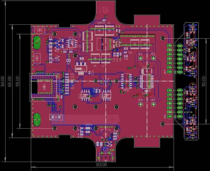

В общем, на крыльях идеи сделать робота с минималистичным управлением, решил вернуться к давней идее, как переделать робота на PSoC5 для linefollower в решателя лабиринта. Моторы с энкодерами у него есть, фотосенсоры - тоже. Нужен еще сенсор цвета и немножко энергонезависимой памяти - набортного 1K EEPROM маловато для моих аппетитов. В общем, так как память и сенсор цвета - оба работают через i2c - я их и посадил на разъем для i2c и оставил возможность туда же подключать дисплей с кнопками:
Это вид робота без источника питания

Пока нахожусь в ступоре, ко мне приехал OLED дисплейчик с разрешаловкой 128*128. Правда RGB. И я попытался его оживить. Конечно пришлось здорово повозиться, но картинки показывать я его заставил:
На таком дисплее лабиринт отображается куда внятнее. Но вот только пока еще не решил на какой робот его прикручивать. Да и есть проблемы - надо будет переписывать весь вывод. Сейчас у меня всё изображение формируется в ОЗУ и потом весь кадр заливается в дисплей. Здесь я так поступить не могу, так весь экран занимает 32 килобайта, а у MSP432 DMA может за раз переслать всего 1 килобайт. Можно было бы его поставить на робот с EFM32 - там есть 2D трансфер, но у этого дисплея надо чтобы команда передавалась с низким уровнем на выводе DC, а параметры команды с высоким (в отличии от SSD1306, у которой команда и параметры передаются с одинаковым уровнем). Поэтому передача данных там довольно муторное дело. Надо было покупать не RGB, а Ч/Б дисплей на SSD1327. Но они почему-то дороже этого цветного...

Теперь, когда есть движение, начал писать решение лабиринта. И снова, взял код с RSLK и повыкидывал все относящееся к движению и заменил на вызовы функции загружающие в очередь команды. После того как получил проход по лабиринту аналогчный RSLK (и даже лучше - по уже известным сегментам робот стал ходить в ускоренном режиме), решил добавить возможность срезать маршрут.
Вот для примера простая петля. робот следуя из узла 1 в 2 видит развилку и выбирает, например, движение прямо. Далее следует по узлам 3-4-5 и снова оказывается у узла 2. По алгоритму люка-тремо, робот должен видя перед собой узел который однажды пересечен развернуться и ехать назад. Это показывает красная линия. Оказавшись снова у узла 2 - он уже не будет "однажды пересеченный", так как мы там уже побывали 2 раза. поэтому надо выбрать или проход, куда мы еще ни разу не ходили, или если такого нет, туда где были один раз. У нас есть проход в сторону узла 6 поэтому нам надо свернуть в ту сторону. Но, мы оказались там, где уже были и весь путь помеченный красным совершенно излишний. Поэтому, я хочу чтобы робот этот момент выполнял оптимальнее. Ну в таком тривиальном случае видно, что надо просто ничего не делать, а двигаться прямо. Но, если, допустим, другой вариант:
В этом случае видно, что вместо того, чтобы разворачиваться и обходить "квадрат" по трём сторонам, оптимальнее повернуть налево и пройти только одну сторону. Вот с этими ситуациями и пытается работать мой алгоритм: вычисляет до куда надо вернуться и вычисляет кратчайший маршрут до той точки и перемещает робота туда. Одна из главных проблем была в том, что маршрут я составить то могу и передать на исполнение, тоже могу. Но как я буду знать, что он выполнен? Выполнен успешно? И вообще, где я нахожусь? Пришлось, конечно, помучаться, пока не удалось эти процессы интегрировать друг в друга. Пока есть уже рабочий код, который с моим домашним лабиринтом (из 9 узлов) вполне справляется заезжая с любого из трёх входов. Вот только хотелось бы еще сделать виртуальный "движок", чтобы посмотреть, как этот алгоритм работает на более сложных лабиринтах.

Вот только плата получилась у меня не сбалансированной - много компонентов с левой стороны и почти пусто - с правой. Возникла затея там же еще разместить USB разъём с CP2102, но выводов, куда подключить, у микроконтроллера больше нет. Хотя, можно попытаться последовательный порт шарить с интерфейсом отладки и программирования. Ведь, после, можно прошивку менять через BlueTooth.
Форма платы кажется странной? А это потому, что оно для шасси Zumo от той же Pololu. Как-то рылся по этому сайту и вздумалось мне почитать про это шасси. Это шасси является базой для двух продуктов: Ардуино шилд и Zumo робот. Каждого имеется в двух вариантах. Старый Шилд был с выводными элементами, новый - максимально поверхностный монтаж. Старый робот был с ЖКИ, новый - с OLED дисплеем. Хотя само шасси, по-сути, гадюшник с колёсиками батарейный отсек с колёсиками, на которые одеты гусеницы.

Итак, имеем гусеницу 22 зуба и два колеса по 12 зубьев. Ясно, что каждое колесо охватывет по 6 зубьев. 22 - 2*6 = 10. Значит, расстояние между осями равно 10/2 = 5 зубьев - 5 сверху и 5 снизу (что чертёж в даташите на эти гусеницы подтверждает). На том же чертеже указано расстояние между осями 48мм - значит шаг зубьев - 9.6мм. Ну а так как на колесе 12 зубьев, то шаг будет 9.6 * 12 = 115.2 миллиметра. А теперь можно вычислить теоретически возможную скорость. Возьмём, максимальные обороты двигателя 30000 об/мин, через редуктор 1:30 получаем обороты колеса 1000 об/мин, что за секунду будет 166.666 оборотов. Умножаем на шаг и получаем 1920 мм/с = 1.92 м/с.
