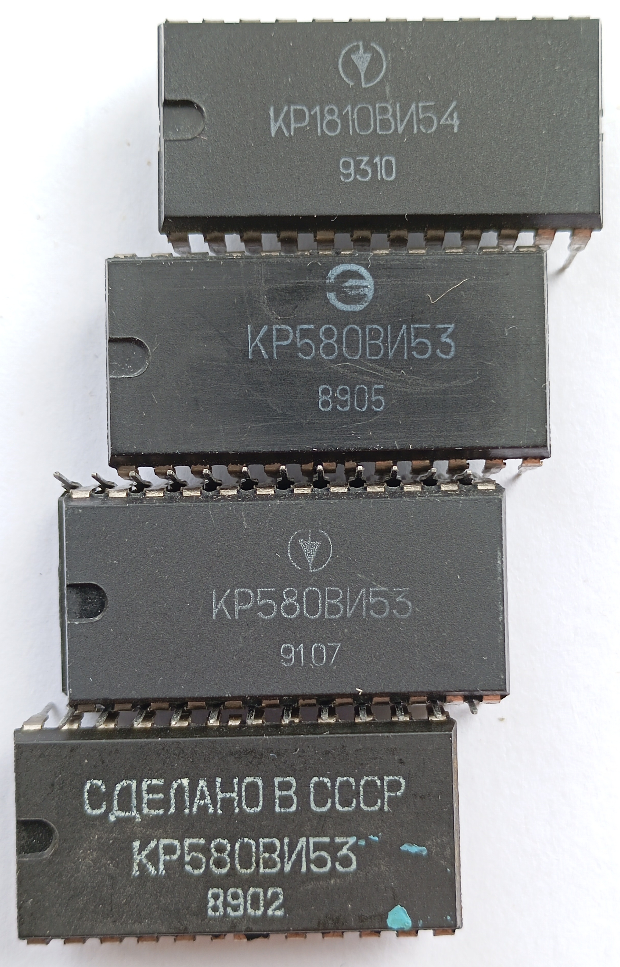

Частотомеры...МК то вроде неплохо, но есть и рассыпуха...
Да еще завалялись вот такие раритеты (580ВИ53/1810ВИ54)
https://img.radiokot.ru/files/20529/3k6i33tbmc.jpg
Интересненько, чего б на них соорудить можно...?
Жрут правда весьма нескромно - но все ж и управление у них довольно интересное...
"в лоб" до 2МГц (54 вроде до 8 МГц) воспринимают счетны импульсы...
Надо б поиграться...
:roll:

Kcтати, помнится, была схема, где 580ви53 программировал не процессор, а жёсткий автомат, состоявший из п.з.у. и счётчика

Такая городушка на рассыпухе возможна...
Только вот по сложности и навороченности явно превзойдет решение на МК.
В дремучей древности делал подобное (частотомер "цифровая шкала") на рассыпухе... Примерно в 45 корпусов рассыпухи влезло (8 знакомест дисплей,память,прочее...). Только потом импортная публикация аналогичного решения на ОДНОЙ спецБИС появилась... Так та самоделка со схемами где то потерялась.
Единственно весьма много знаний/навыков дала (типа дипломна проекта по теме цифровой логики - сам себе задание дал и сам его выполнил). "хвостом" там добавлялся блок АЦП с автовыбором пределов измерения с индикацией на той же цифровой шкале (напряжение- частота) - тоже "канул в безвесть" сразу после испытаний. Дальше уже пошло освоение МК.
:tea:
Удобство таймера по отношению к подобной по функционалу рассыпной конструкции - меньшее количество деталек на плате относительно такого же счетного модуля из счетчиков и буферных регистров с дополнительной обвязкой.
Не всякий МК (из популярно/типовых) может напрямую принимать импульсы до 2 МГц.
В то же время минусы - параллельный интерфейс, большое энергопотребление и редковостребованный максимальный диапазон...
Разве что еще как спецгенератор хитрых последовательностей можно использовать.
Но просто почитать /помудрить смысл таки есть (даже ежли и ощутимого/макетно-безделушного результата не будет).
Надо ж хоть иногда отупевшему мозгу посильную тренировку давать..
