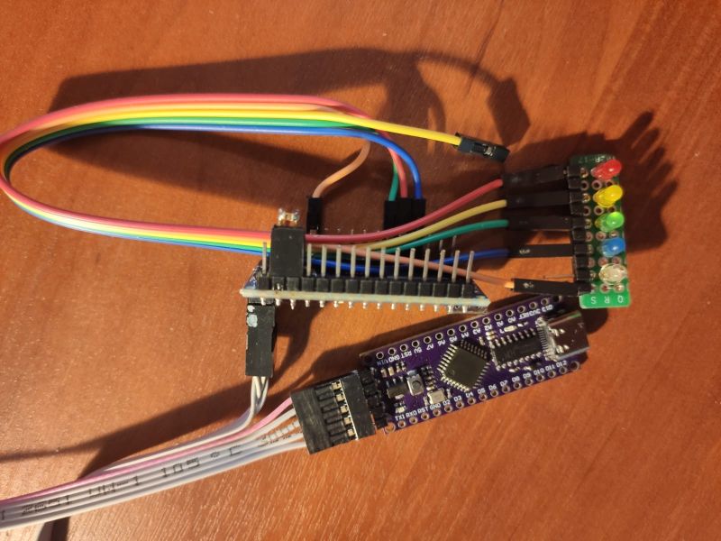

Снова возник вопрос по LGT...
viewtopic.php?p=4762381#p4762381
А шклероз, да прочее...
Пришлось еще разок пройтись по макеткам и софтинкам с вот таким результатом...
Некоторые размышления любителя по поводу прошивальщиков для LGT микроконтроллеров для ардуиноIDE.

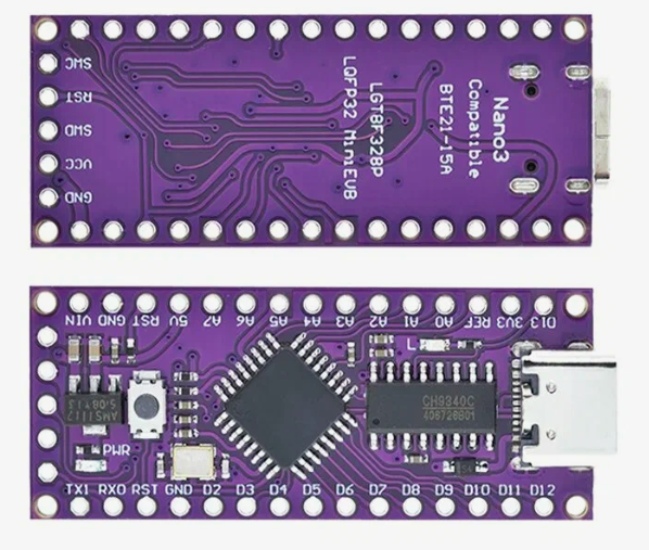

Собственно различие в них только в том, что LarduinoISP предназначена для прошивки и работы на платке ардуиноUNO или ардуино нано, а LGTISP предпочтительно для прошивки и работы на платке LGT nano - та, что справа от нанки на фотке
https://img.radiokot.ru/files/20529/3pk5t5pddo.jpg
(хотя работает и на АВР нанке).
Работу с LGTISP рассматривать особо смысла нет - на платках стоит СН9340С с весьма капризными к установленной на ПК ОС драйверами. А вот для ардуино нано, как более распространенной, вполне удобно еще одним "любительским программатором" разжиться...
«По умолчанию» LarduinoISP компилируется и прошивается для работы в качестве железа подобного ардуиноISP по параметрам скорости и из-под “внешних софт-оболочек».
Из-под ардуиноIDE такой вариант работать не будет.

Открыть файлик LarduinoISP.ino и провести компиляцию с последующей загрузкой в нанку результата.
Закрыть IDE, отключить нанку.

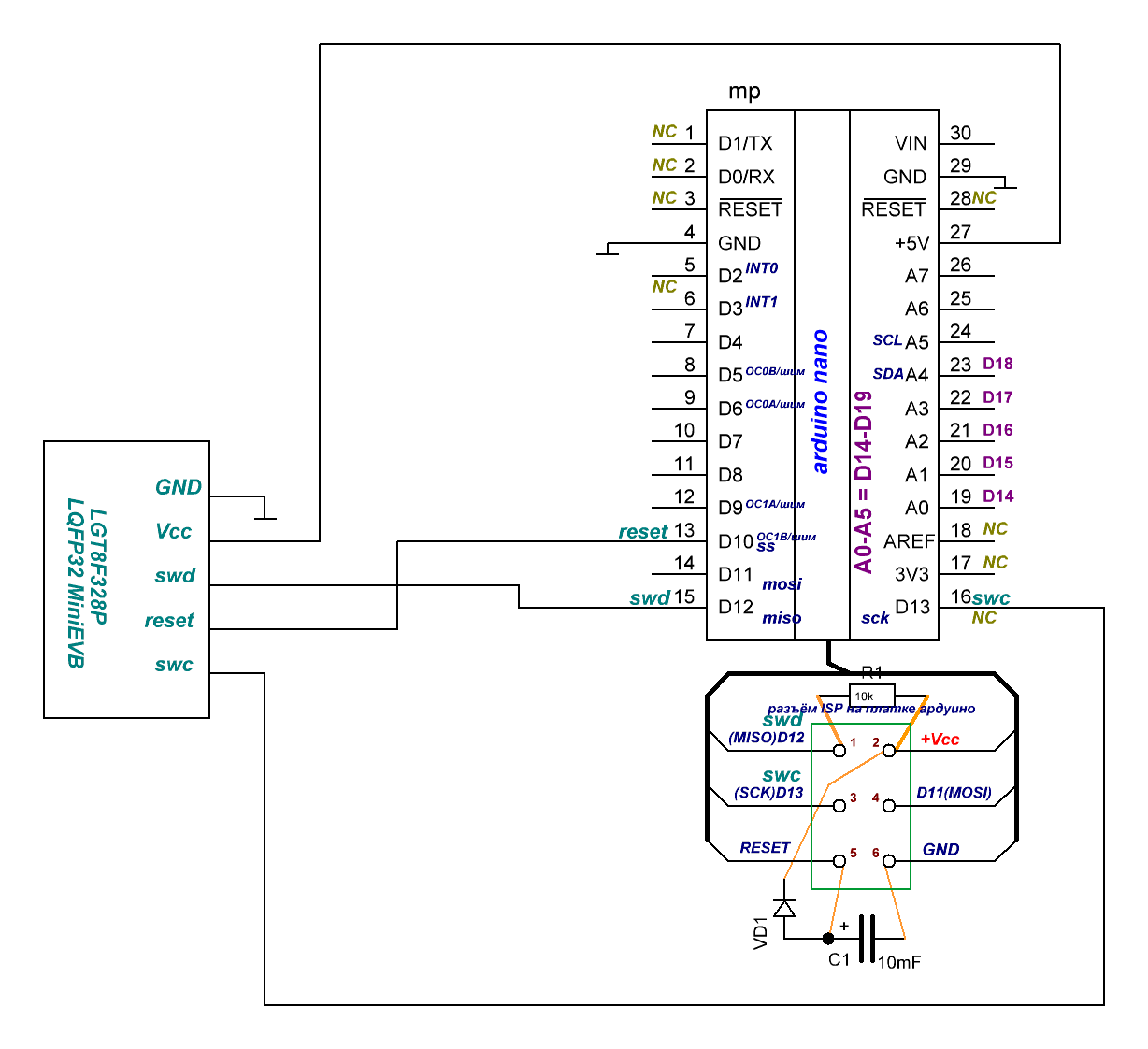

Устанавливаем на ISP разъём нанки заглушку и подключаем к ней платку LGT
В результате будет схемка:
https://img.radiokot.ru/files/20529/3vzxq28239.GIF
внешне выглядит "не очень"...
https://img.radiokot.ru/files/20529/3vzxsvkgs1.jpg
однако для проверок и "на скору руку" сойдет...
Эту схемку цепляем к компу и затем запускаем ардуиноIDE с платформой LGT (согласно работе с той платформой)
В моём случае плата фиолетового цвета с CH340C на борту. Проблем с драйверами нет.
В моём случае схема подключения чуть иная. Я перекинул сигнал RESET LGT8 с D10 на D12/PB4/MISO, чтобы этот сигнал был тоже доступен на разъеме ISP Arduino Nano. Тогда подключается без танцев с бубном одним кабелем. Резистор подтягивающий я не ставил. Керамический конденсатор 10 мкФ между Reset и GND у меня припаян к разъему (виден на фото) и лёгким движением руки убирается при прошивке самой Nano.

Если не претендовать на полноценную работу с софтом от разработчика тех LGTшек, а ограничиваться возможностями ардуиноIDE, то вполне удобоваримый продукт получается. По крайней мере в плане варианта замещения АВР про-мини это более удачное решение
https://img.radiokot.ru/files/20529/3knyj3q5o1.jpg (сверху версия про-мини LGT).

Касательно разъёма ISP на ардуино нанке - там как раз удобнее съёмную заглушку для блокировки бутлоадера ставить - когда нужно программатор на короткое время - залил программу и поставил заглушку.
Попользовался - заглушку сбросил и снова обычная нанка для дальнейших тестов...
