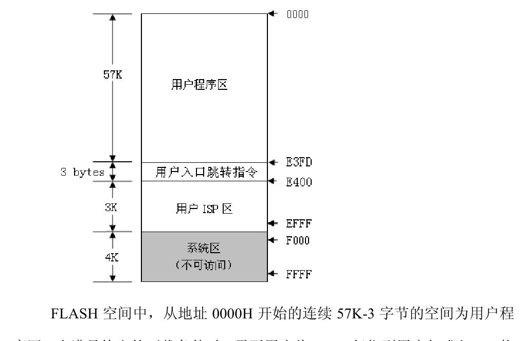

1. надо приживить к кейлу файл. Вроде там должно быть состояние портов
2. https://github.com/grigorig/stcgal
3. в приложении пример инициализации портов, в pdf на 2-й стр. распределение памяти (в help к приложенной программе это подтверждается)
Еще есть свежая программа для ISP- может из ее изучения что-то станет понятнее
SSTEasyIAP11F.zip [82.5 KiB]
利用宏晶科技的IAP单片机开发自己的ISP程序.pdf [251.67 KiB]
01-P17 P16 P47 P46-跑马灯.zip [22.25 KiB]

УПС!
судя по рисунку,
это похоже то, чего мне надо!
( от salang 利用宏晶科技的IAP单片机开发自己的ISP程序.pdf [251.67 KiB] )
:roll:
А воть как с иероглифов на русский перевести??
:cry:

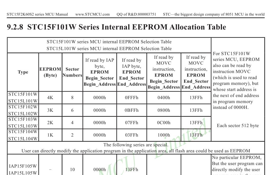

есть ссыль на архив http://depositfiles.com/files/alhuavvz7 (170314STCmcu.zip)
в том архиве более детальные даташиты, уже с некоторыми образцами карт...
Собственно меня интересовала ситуация повреждения заводского бутлоадера.
У большинства "стандартных" МК при критичных ситуациях можно кристалл оживить применив общее стирание в самом низкоуровневом режиме (у isp-программируемых АВРок или высоковольтный или параллельный).
Воть... а тут еще и возможность непоследовательного размещения участков карты (судя по тем "укрупненным" даташитам) может встретится...
Буду на реал-макете пытать ответы...
