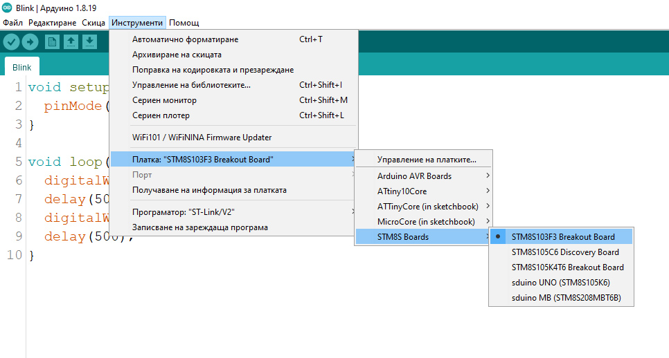

"Разбиваете" задачи на части, решаете каждую из них последовательно и объединяете. Если одна задача снова сложная, то "разбиваете" ее на большее количество составных частей и решаете их последовательно.
Бы написал две вспомогательные программы: 1. счетчик от 000 до 999, +1 каждые напр. 0,2 секунды, номер отображается на дисплее, и 2. измерение АЦП на выводе и отправку на UART (внешний адаптер RX/TX->USB). Если работают без ошибок, можно объединить. Таким образом, будете работать без неизвестных.
STM8 UART example | STM8 STVD Cosmic compiler UART example code

Дал метод для debug. Так будете работать без неизвестных. Таким образом, будут инструменты для быстрого обнаружения неточностей.
В Arduino UART по умолчанию включен (одна строка программы). В PIC с используемым компилятором - также строка + аппаратный внешний преобразователь. В STM32 немного больше строки, но там есть внутренний отладчик. Эти неточности в описанном выше коде проявляются в первые минуты тестирования. Если инструментов отладчика нет, проще их создать и с их помощью отслеживать, чем несколько дней смотреть на "сухой программный код".

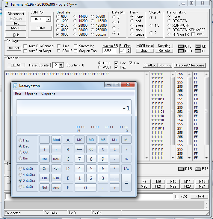

По совету veso74 занялся изучением передачи данных по UART.
Написал простенькую программку. И вроде она даже работает. Правда в ASCII кодировке выводит мусор вместо ожидаемых цифр. В Десятичной кодировке цифры выводятся как и ожидалось. В чем может быть загвоздка? В RM вроде написано что передача происходит как раз-таки в ASCII..

Разобрался я в чем было дело. Как говориться в старых сказках - Утро вечера мудренее...
Сегодня еще раз пересмотрел RM в поисках ответа. К своему удивлению, я ни слово не нашел там про ASCII. Откуда я взял что там это написано не пойму... В общем терминал автоматически конвертирует полученные данные в ASCII кодировку в главном окне.
Для проверки изменил программку и в главном окне появились ожидаемые цифры. :)

Подскажите пожалуйста, а как тогда выводить текст в UART? Неужели нужно писать программу, которая будет перекодировать текст? Или я опять собираюсь изобретать велосипед?
 Заголовок сообщения: Re: Программирование STM8
СообщениеДобавлено: Пт окт 20, 2023 18:19:03
Карма: 67
Рейтинг сообщений: 1964
Сообщений: 12867
везде пересылаются нолики и единички. Как их потом интерпретировать - совершенно пофиг
СообщениеДобавлено: Пт окт 20, 2023 19:45:27
Зарегистрирован: Пн фев 10, 2014 19:40:03
Сообщений: 259
Так вопрос и стоит в интерпретации. :) Человек же не машина. Ему нолики и единички не нужны.
Видимо поэтому и реализовали в программе Терминал автоматическую конвертацию полученных ноликов и единичек в символы. А если используют конкретную кодировку при конвертации, значит есть какие-то стандарты передачи данных... А если есть стандарты передачи данных, то наверное есть и стандартные процедуры реализации этих стандартов. Верно я мыслю?

Я понимаю как идет передача сигнала по проводам и какой она имеет вид осциллограммы. Я немножко
о другом спрашивал. Ну да ладно, это отдельная тема для изучения. :)
Вернемся к нашим баранам...(Точнее будет сказать к моим) Будем считать, что очки я себе сделал. И в этих очках я вижу тоже, что и без них. А именно:
Написал программу, которая будет передавать на компьютер по uart результат АЦП с 4 входа. Так вот этот результат не соответствует ожидаемому. На вход подаю 3.3 вольта и ожидаю увидеть результат 1023.
У меня складывается мнение, что я неверно настроил АЦП. Но вот что не так, пока мне непонятно. :dont_know:
Ежели АЦП 10-разрядный, а опорное напряжение равно 3,3 вольта, тогда конечно увидите 1023.

Подача 3.3 вольта на вход АЦП
Подача GND на вход АЦП
Значит АЦП настроено и работает верно. :) Тогда продолжу разбираться дальше.
Подскажите, а как опытные программисты проводят проверку того, что данные отправлены в нужной последовательности?

Идея: попробуйте писать код в Arduino IDE с аппаратной поддержкой STM8. Минусы понятны: код не оптимален, но все предусмотрено и уже сделано. Будете писать только по алгоритму задуманного устройства, не вдаваясь в подробности о выбранном МК. А при необходимости: оптимизацию, или написание в другой среде. Но потом. Как только пути выбранных действий ясны.
Programming STM8S Microcontrollers using Arduino IDE
Generic STM8S103 breakout board
к Arduino IDE:
https://github.com/tenbaht/sduino/raw/m ... index.json
А так рискуете бесконечно тестировать, почему не работает, например, ADC, UART, SPI, I2c, LCD ... И при 50..1000..10000 попытках чрез неделю, месяц, полгодане ... "сдаться" :). (частично пользуюсь переводчиком)
