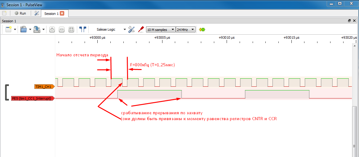

Приветствую всех знатоков STM8!
Может ли кто-то проконсультировать по настройке и работе таймера TIM1?
Включил на 1-ом канале TIM1 ШИМ-сигнал 800кГц (Т=1,25мкс), разрешил прерывание по совпадению
регистров CNTR и CCR1. В прерывании меняю состояние ножки PE5 контроллера.
Ожидал, что на каждый переход состояния вывода TIM1_CH1 из "1" в "0", то есть совпадения значений
регистров CNTR и CCR1, будет менять состояние вывод PE5, но наблюдаю непонятное поведение PE5.
Что я не так настроил?
Что такое 800кГц? Частота ШИМ? Вы прерывание с частотой 800кГц включили на STM8??? Серьёзно? :shock:
Если так, что возникает вопрос - на какой частоте работает ваш STM8? На скольки ГГц тактовой? :)))
PS: Не всякий даже 100МГц-овый ARM справится с такой частотой прерываний... а уж STM8....
PPS: И если уж решили сделать ШИМ, то на кой "менять ножки в прерывании"? Для работы ШИМ на STM8 никаких прерываний не нужно. Достаточно просто корректно настроить таймер и включить его.
Таймер тактируется частотой 16Мгц, затем предделитель на 20, получаем ШИМ 800кГц (период 1,25мкс), хочу подружить STM8 с адресной светодиодной лентой на WS2812B.
В инете есть подобные проекты на STM32 (таймеры там тактируются 72МГц).
Я это прекрасно знаю, так и включил ШИМ на первом канале, а прерывание включил и ножкой стал дрыгать просто ради интереса и дальнейшей перспективы. После Вашего замечания проверю работу при более низкой частоте ШИМ

800 кГц это не частота ШИМ, а частота тактирования таймера, а ШИМ получится во столько раз меньшей частоты, на сколько счетчик таймера считать будет. Например, для счета до 256 будет в 256 раз меньше
Посмотрите исходник
Добавлено after 41 minute 56 seconds:
Мдя...(многозначительно :) ) спасибо jcxz, что своей критикой навел меня на мысль "После Вашего замечания проверю работу при более низкой частоте ШИМ".
Установил частоту ШИМ на два порядка меньше (8кГц), все штатно заработало.
Слишком маленькие временные промежутки были для нормальной работы прерываний.

Эта частота - частота тактирования таймера (частота, с которой инкрементируются счётчик таймера), а не "частота ШИМ". "Частота ШИМ" - это частота на ШИМ-выходе таймера.
Так может у вас просто прерывание не работает, а ШИМ-сигнал на выходе таймера есть?
Лог.анализатором проверьте сигнал на выходе таймера.

Мдя....разговор слепого с глухим...
Вы мои последующие сообщения читали? Прикрепленную картинку смотрели? Кстати, эта картинка - скриншот экрана получена логическим анализатором.
"Частота ШИМ" - это частота на ШИМ-выходе таймера" - золотые слова....а я что говорил, именно частота на ШИМ-выходе 800кГц с периодом 1,25мкс (верхний сигнал на картинке, там все подписано).
Кароче,все работает и ШИМ, и прерывания. Причину первоначальной ситуации я указал в предыдущем своем сообщении.
Куда именно смотреть и что читать?
Вы в своих сообщениях пишете совершенно противоречащие друг другу вещи. То пишете что:
здесь пишете, что ШИМ-сигнал у вас =800кГц (при неизвестной частоте тактирования таймера).
Затем пишете противоположное:
отсюда уже следует, что частота тактирования таймера у вас =800кГц, а не частота ШИМ.
Что такое "предделитель" (prescaler) - понимаете? "Reference manual" читали? Там как раз и описано - как работает вся система тактирования таймера, что такое "prescaler", что такое "период", с какой частотой считает счётчик таймера и т.п.
Смотрим в мануал:
Из последней вашей фразы следует, что: CK_PSC=16МГц; CK_CNT=800кГц; а частота ШИМ (частота перезагрузок счётчика) - неизвестна.
Так чему именно верить из вами же написанного??? Где ложь? где правда?
