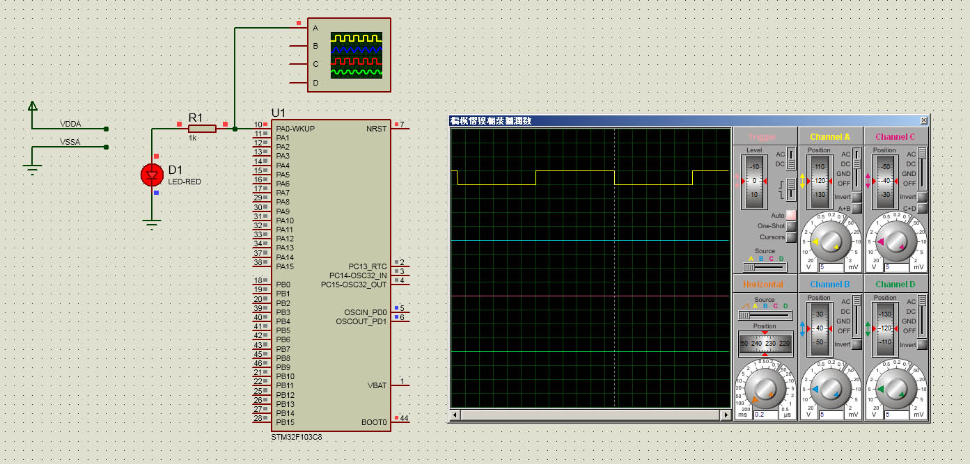

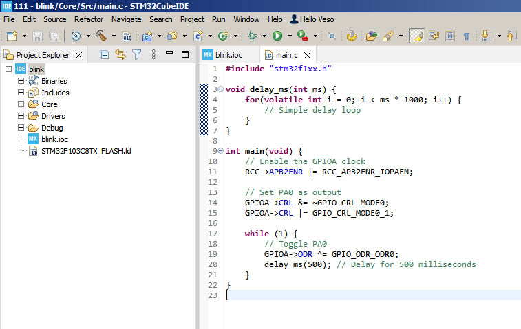

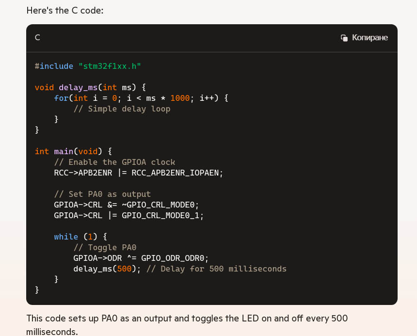

ARV, ИИ вообще для простых и средней по сложности задач и теперь справляется.
Copilot на Bing, LED blink с STM32F103.
задача:
Код:
LED blink C STM32F103C8T6?
предлагаемое решение:
Запуск в IDE и компиляция:
Объем памяти вообще не "терабайты":
Код:
   text      data       bss       dec       hex   filename
    640        12      1572      2224       8b0   blink.elf
Симуляция в Proteus:
Оставалось только поставить макет на пробное испытание на раб. столе :). Более-менее корректируем опорная частота MK, время, выводы и т.д.
Мое время выполнения: 20 секунд (схема в симуляторе у меня уже была нарисована). Поменял только int -> volatile int.
Все не так пессимистично, как описываете. Попробуйте. Будете удивлены. Если не для полного решения, то, по крайней мере, сокращает бесконечный поиск. Иногда направление для решения имеет важное значение. Это похоже на разговор с другом-экспертом. Конечно, внимательно проверяйте все, что он предлагает.
