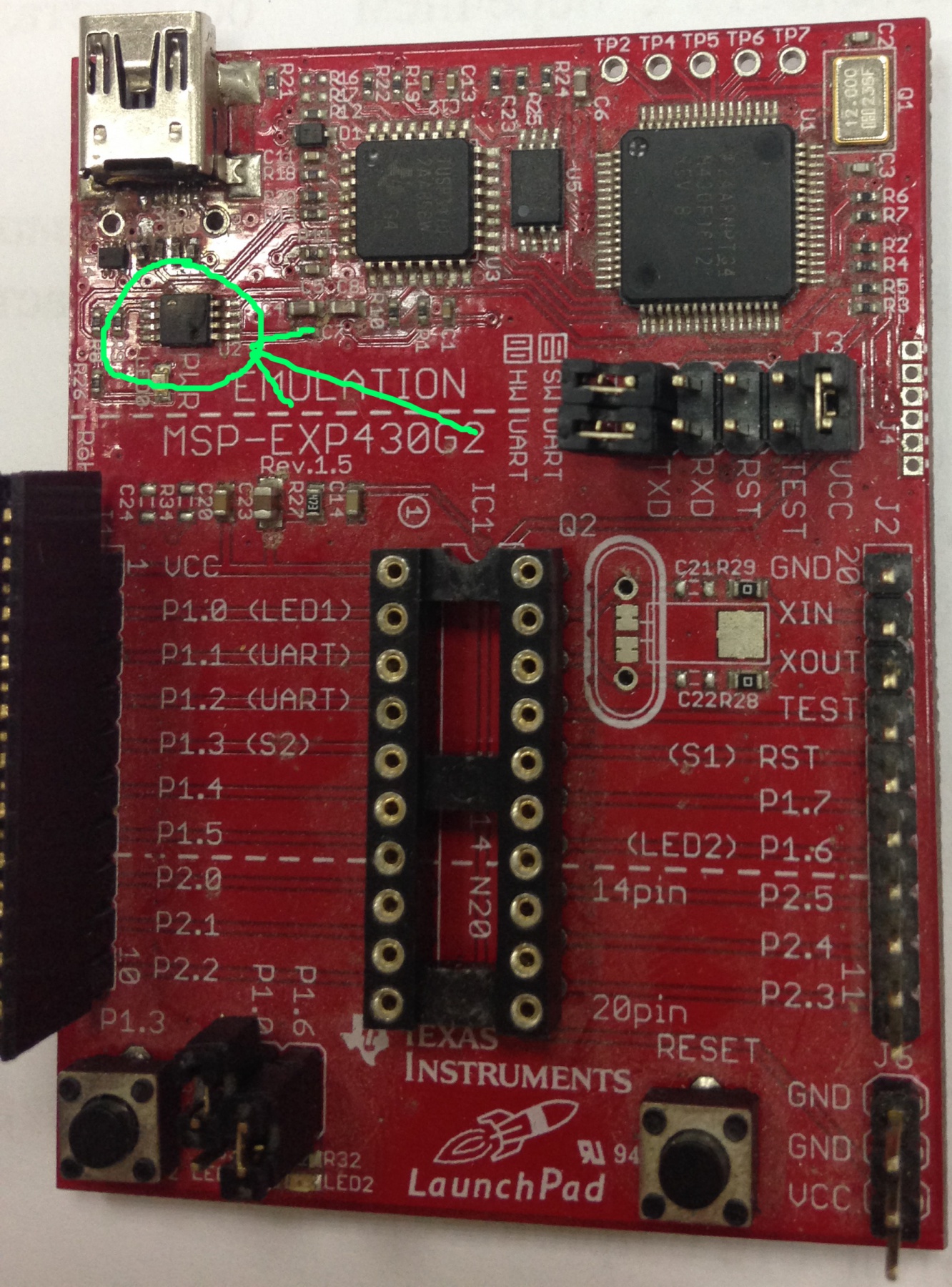

Ну вот и взорвал я свой ланчпад MSP-EXP430G2 со своим девайсом на MSP430G2553 и компьютером. Ланчпад использовал для программирования MSP430G2553 на своём девайсе.
Установил, что подал на землю ланчпада отрицательную полуволну 220В, она пошла дальше по земле [через usb-кабель] на компьютер и вывела его из строя.
Ланчпад думал купить новый, но расстроило что его цена взметнулась в долларах 2 раза, вместе со взлетевшим долларом в 2 раза. По цене теперь мало отличается от MSP-EXP430F5529LP, с которым я работаю на работе - дилемма, что лучше взять; пока программирую MSP430G2553 через MSP-EXP430F5529LP.
На компьютере вышла из строя только материнская плата (принудительное закорачивание Power-ON не оживляет материнскую плату), никаких следов взрыва и выгорания при этом не видно. Заменил её.
На моём девайсе взорвался только диодный мост с обвязкой, его замена привела мой прибор к полной работоспособности. Что несколько воодушевило. :) И я решил попытаться восстановить ланчпад.
На ланчпаде, собственно, появилась дырка на микросхеме возле питания (отмечена зелёным кружком), прочитать маркировку нет возможности:
Но есть догадки, что это low-drop стабилизатор 3.6 вольт (на схеме в MSP430LaunchPad_sch.pdf это TPS77301DGK), но что это такое на самом деле - ничего не видно.
Подскажите пожста маркировку этой микросхемы.
Кто-нибудь имел опыт такой реанимации?

На моем экземпляре U2 имеет маркировку
TI36
AGF
