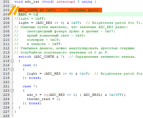

Часы работают, но яркость сегментов очень низкая.
Автоматическая регулировка яркости не работает.
Попробуйте отключить АРЯ (последнее сообщение на стр.2):
Для отключения/включения авторегулировки яркости обессточьте часы, нажмите и удерживайте НК (FUNC) с последующей подачей питания. После этого кнопку отпустите.
Это делал. Не помогает. АРЯ у меня не работает.
Пробовал пересобрать код с отключенным ADC_CONTR и его различными состояниями - безуспешно.
Так же попробовал функцию t1set() использовать без условий;
Яркое свечение всех сегментов можно увидеть только при зажатых кнопках при включении часов.
Похоже у меня код этой в части не работает, по какой то причине.

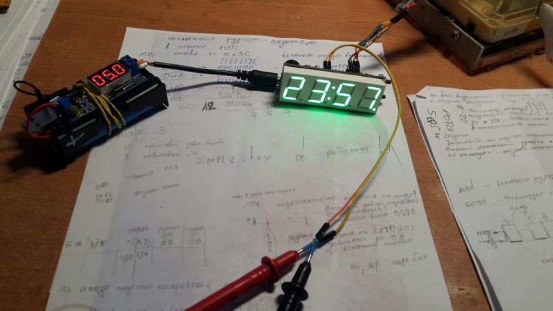

Перепробовал все прошивки. Нашёл в одной из прошивок define для 204 и 404. Использовал 404. Но так как у меня часы с упрощённой схемой, без транзисторов на анодах индикатора, то получил краказябры.
Чтобы от них избавиться поправил биты в timer0_isr - вывод на индикатор:
anode &= ~0x3C; //anode |= 0x3C; // Р3[5:2] - clear anode pins to switch off LEDs
//катод - не трогал.
anode |= (1 << (digit + 2)); //anode &= ~(1 << (digit + 2)); // Включаем разряд.
Также исправил в timer2_isr - остановка T2
anode &= ~0x3C; //anode |= 0x3C; // Отключение индикатора.
Яркость с этой прошивкой регулируется - автоматическая и ручная, но она низкая. То есть, максимальная яркость дисплея низкая, и регулируется в сторону уменьшения.
Проблема в том что на анодах устанавливается 0.5 вольт при максимальной яркости - это для схемы с транзисторными ключами как раз... В моём случае схема без них.
Как увеличить это напряжение на анодах я не разобрался.
Прошу помощи!

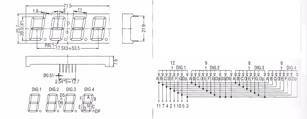

У меня такая схема часов без транзисторов Изображение

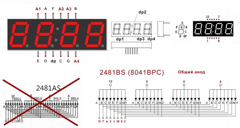

и вот этот индикатор с общими анодами Изображение

Всего несколько исправлений сделано с учётом схемы дисплея без транзисторов:
1 - Битовая маска для включения анода - сделал инверсию.
2 - В прерывании при отключении анода, так же инверсию сделал.
3 - Отключил преобразование символов для перевёрнутого вниз головой сегмента - это неактуально для моей версии дисплея, поскольку у меня монодисплей с двоеточием.
4 - В ADC установил пара-бит M1, M0 для анодных портов в quasi-bidirectional mode.
В общем, у кого вариант часов 15W404AS без транзисторов на монодисплее 2481BS он же 8041BPC, тому эта прошивка.

Подскажите или дорисуйте пожалуйста, как можно часы 15W404AS переделать под 14 ног индикатор. Китайцы прислали 14 ног вместо 12 ног.
Вроде все работает, но доветочие не могу задействовать, мигает вместо него 1 точка что под двоеточием.
Можно это как-то колхозно перемычками поправить?

у 14-выводного: 7 соединить с 11, вместо 3 подключить 8.
но никакие больше точки у цифр светиться не смогут, они нужны?
Или так: 7 соединить с 11, 3 соединить с 8. Тогда получится как по схеме для 12-лапового, но она странная: всегда будут три точки моргать, невозможно десятичную от двоеточия зажечь отдельно.

Нужна еще последняя точка (она индицирует будильник)
Спасибо, завтра попробую - добавлю ответ. Я типа пока подключил без 7-8 ног (которые как раз 2 точки).
Наверное поздно, но вот тут тот самый дисплей 12 ног с общим анодом с точками и двоеточием - https://www.wildberries.ru/catalog/1780 ... etail.aspx
