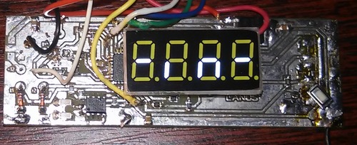

СообщениеДобавлено: Ср мар 01, 2017 19:17:51
Зарегистрирован: Пт фев 24, 2017 22:51:58
Сообщений: 29
pyzhman писал(а):
Попробуйте.
Обе строки одинаковые - приветствие Hi. Первое подменю - -in-.
Да, все так. но-вместо -UA- ... А так канешно :))
Добавлено after 2 minutes 36 seconds:
в остальном все работает вроде ( температуру не подключал)
Добавлено after 1 minute 31 second:
Плату не пугайтесь-это тестовый вариант :))

 Заголовок сообщения: Re: Без политики... Автомобильные часы.
СообщениеДобавлено: Ср мар 01, 2017 19:22:25
Карма: 49
Рейтинг сообщений: 392
Сообщений: 7013
Откуда: Ижевск
ANOD66 писал(а):
-вместо -UA-
Да, я выше указал, что -in-. Оставить -UA-? Или сделать -In-?
