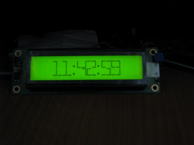

От нечего делать собрал устройство, оно работает через раз: может долго работать, а может зависнуть сразу после запуска программы управления и выдать сильно мерцающую заставку. Номиналы деталей все по схеме кроме двух конденсаторов (18p) возле кварцевого резонатора
p.s. первое устройство на МК :)

Кстати сходная лажа, думал из-за перегрева дисплея греется оно не хило. Подал питание погонял все нормально пашет. выходит что такая фигня происходит из-за управляющих команд программы от которых мегу глючит. Думаю надо было мегу не 8 использовать, а 32, но переписать прошивку сам увы пока не могу.

это греется подсветка на лсд, поставте на ее питание резистор 30-70 Ом на 1 ват. и грется не будит.

А вот сам глюк появляется и без перегрева в течении примерно 20 минут работы. Фото экрана прилагаю, качество не очень хорошее, снимал на сотовый, но понять можно. Буду признателен любым идея, новый переходник выложенный здесь сделать увы сейчас не могу, а дисплей очень нужен. :cry:
