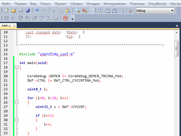

BOB51 писал(а):
Отладчик следит за ходом программы.
Не только. Можно пошагово выполнить программу. Посмотреть что в переменных и регистрах и если нужно изменить их и многое другое.
Небольшая гифка по теме.
Debug.gif [236.88 KiB]
Можно заметить что 31 строка будет выполнена когда в переменной i число 2, а по завершению цикла for выполнение переходит в цикл while.

Ну и чего нового в том пошаговом просмотре - то?
Старая метода еще с I8080/85 или Z80.
Когда-то даже отдельные устройства типа УМК и спецмикросхем с увеличенным числом лапок (у MCS51) были.
Затем перешли на программные симуляторы...
Ядро они отслеживают прекрасно. А касательно периферии... так там всегда "смотреть ерраты" с пристрастием надо.
Реальный результат окончательно дает лишь макет.
Кстати я такой просмотр, что в гифке, и в адуринке спокойненько получаю - только гораздо более избирательный - всего-то вставку надо делать для возврата выбранных данных в терминал ПК, да продвигать тот фрагмент не курсором, а изменением в исходнике (скотче).
8)
Детально изучать то, чего всего-то энная часть от подгруппы как-то не корректно.
Да и уровень конструкций указывает на то, что это не компонент для подобного подхода (хотя беглое просмотро не исключается).
Нефиг мне лапшевника на ухи вешать - все равно то, что планируется и в известны мне сроки/правила никому не изменить.
